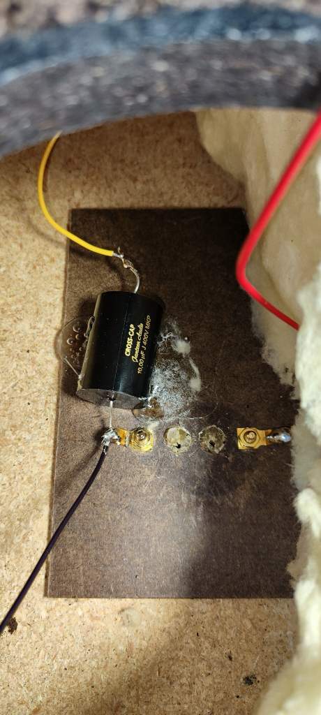

what Inviato 28 Gennaio 2025 Condividi Inviato 28 Gennaio 2025 Tornando alle Epi,mi sono procurato dei nuovi condensatori per sostituire quelli esistenti sicuramente fuori specifiche.Tra le varie ricerche di questi giorni mi sono imbattuto in questo annuncio dove è in vendita una coppia simile alla mia e nel rifacimento del filtro tweeter,viene impiegata una resistenza di valore diverso dal progetto originale,ossia 10 W 4.7 ohm invece di 5W (ohm non specificato) dallo schema originale.Qualcuno saprebbe dirmi cosa comporta al Tweeter il valore diverso dall'originale? Link al commento https://melius.club/topic/7188-il-mio-nuovo-acquisto-epicure-a70-il-lupo-perde-il-pelo-ma-non-il-vizio/page/4/#findComment-1420562 Condividi su altri siti Altre opzioni di condivisione...
ediate Inviato 29 Gennaio 2025 Condividi Inviato 29 Gennaio 2025 @what la potenza massima sopportata dalla resistenza è stata aumentata per proteggere la stessa da eventuali sovratensioni, anche se credo che ad un tweeter non arrivino mai più di 5 watt… l’importante è non cambiarne il valore che stravolgerebbe il progetto del crossover così come voluto dalla Casa. Link al commento https://melius.club/topic/7188-il-mio-nuovo-acquisto-epicure-a70-il-lupo-perde-il-pelo-ma-non-il-vizio/page/4/#findComment-1420937 Condividi su altri siti Altre opzioni di condivisione...
what Inviato 29 Gennaio 2025 Condividi Inviato 29 Gennaio 2025 @ediate La logica mi fa pensare il contrario.Se l'originale è 5 w la resistenza protegge il sovraccarico nel !imite dei 5 w,montando invece una resistanza da 10 w il carico potrebbe essere superato cosí da rendere il tweeter più vulnerabile,credo ma potrei sbagliarmi. Cosa intendi nel "non stravolgere il valore",di quale valore? Link al commento https://melius.club/topic/7188-il-mio-nuovo-acquisto-epicure-a70-il-lupo-perde-il-pelo-ma-non-il-vizio/page/4/#findComment-1420969 Condividi su altri siti Altre opzioni di condivisione...
ediate Inviato 29 Gennaio 2025 Condividi Inviato 29 Gennaio 2025 @what Il valore in ohm. Per quanto riguarda la resistenza, io intendevo dire "proteggere la resistenza stessa", questa non può proteggere nessun componente montato a valle... meno prosaicamente, la gente cambia i valori dei componenti perchè pensa di saperne più del progettista. Poveri noi... 1 Link al commento https://melius.club/topic/7188-il-mio-nuovo-acquisto-epicure-a70-il-lupo-perde-il-pelo-ma-non-il-vizio/page/4/#findComment-1421097 Condividi su altri siti Altre opzioni di condivisione...
what Inviato 29 Gennaio 2025 Condividi Inviato 29 Gennaio 2025 @ediate Ok,chiaro ora.Scusa " l'ignoranzità ",diceva un mio conoscente un pò ignorante... Comunque io rinnovo ma non modifico,altrimenti cambiavo mestiere... Link al commento https://melius.club/topic/7188-il-mio-nuovo-acquisto-epicure-a70-il-lupo-perde-il-pelo-ma-non-il-vizio/page/4/#findComment-1421116 Condividi su altri siti Altre opzioni di condivisione...
ediate Inviato 29 Gennaio 2025 Condividi Inviato 29 Gennaio 2025 @what Infatti non mi riferivo a te ma a chi, prima di te, ha modificato la "potenza sopportabile" di quella resistenza.... Link al commento https://melius.club/topic/7188-il-mio-nuovo-acquisto-epicure-a70-il-lupo-perde-il-pelo-ma-non-il-vizio/page/4/#findComment-1421141 Condividi su altri siti Altre opzioni di condivisione...

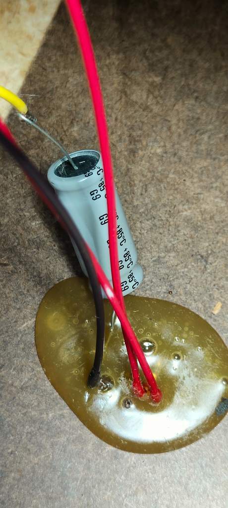

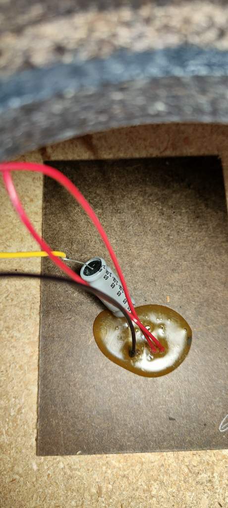

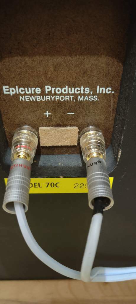

what Inviato 30 Gennaio 2025 Condividi Inviato 30 Gennaio 2025 Aggiornamento sul "refresh" del crossover,anche se la parola crossover è un po esagerata.Infatti all'apertura dei diffusori rimango sorpreso da fatto che l'unico componente all'interno,è il filtro per i tweeter,di fatto mancano le resistenze... eppure sullo schema riportato sul sito Human Speaker indica una resistenza da 5ohm.Ho sostituito comunque i 2 condensarori con dei Jantzen in Polipropilene di pari valore,10 uf 400v mkp, anzichè 70v.Ho sostituito i morsetti a molla che erano abbastanza limitati,(accettano cavetti si e no da 1/1,5 mm) con dei Jack a banana.Devo dire però che i cavetti all'interno,seppure di spessore esile,sono in argento.In questo momento le ho collegate allo Scott 222 C con di cavi Supra Classic 2.5,magia pura.Non immaginavo un simile cambiamento,medioalte limpide ,il tweeter ringrazia e il wooferino mostra i suoi muscoli nonostante il diametro limitato.Devo dire che il basso,complice probabilmente il giusto posizionamento,mostra la sua presenza ,seppure nei suoi limiti fisiologici.Merito forse anche dei cavi di maggior spessore e qualità rispetto a degli anonimi trasparenti da 1.5mm? Resta chiaro che occorre sempre considerare il livello costruttivo dei diffusori,progettati in economia ma che riescono a dare sonorità inaspettate,il tweeter poi... Link al commento https://melius.club/topic/7188-il-mio-nuovo-acquisto-epicure-a70-il-lupo-perde-il-pelo-ma-non-il-vizio/page/4/#findComment-1422778 Condividi su altri siti Altre opzioni di condivisione...
