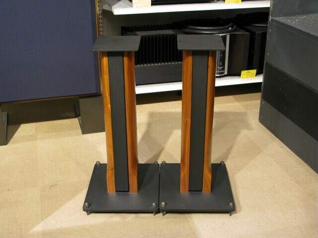

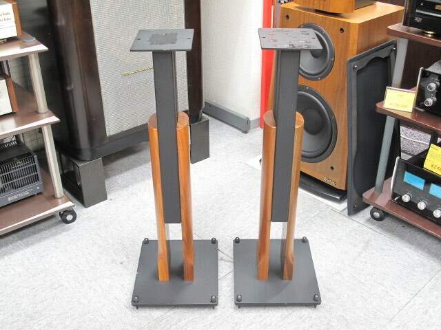

Sonus Faber faceva gli "stand IRON" ( non i fixed che ho avuto, ottimi  ma non con altezza variabile) , gli IRON potevano variare di altezza mi sembra se ben ricordo dai 60cm ai 70 cm , erano stand nnati per le SF minima Amator o SF FM o Electa .....dalla foto non fanno l'effetto "dovuto" , ma li ho visti e toccati con mano = ricordo due stand veramente cazzuti e pesanti !
