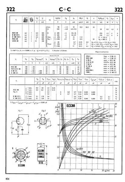

indifd Inviato 6 Marzo 2022 Autore Condividi Inviato 6 Marzo 2022 Proseguo riportando alcune informazioni propedeutiche alla ricerca delle E88CC per pre ARC V8 x E88CC Codici differenti ed equivalenze, in campo occidentale abbiamo fondamentalmente tre tipi di classificazioni: a) europeo/Gruppo Philips b) USA c) inglese Common Valve Potenzialmente il campo di ricerca è rivolto a: - E88CC (europeo) = 6922 (USA) = CV2492 (inglese) - E188CC (europeo) = 7308 (USA) = CV4108 (inglese) - ECC88 (europeo) = 6DJ8 (USA) = CV5358 (inglese) Poi si possono trovare delle "selezioni" ovvero codici che identificano valvole selezionate dal produttore in base a determinati criteri, nel nostro campo di ricerca abbiamo: - CCa (la più famosa) selezione di E88CC analoga alla selezione inglese CV2493 a volte codificata come E88CC-01 - CV4110 selezione inglese delle CV4108 Da questo punto in avanti utilizzerò il codice europeo per le tre sorelle con parametri leggermente diversi ovvero: a) E88CC b) E188CC c) ECC88 Per conoscere in cosa differiscono le tre varianti allego la seguente tabella che ne riporta i parametri più importanti 2 Link al commento https://melius.club/topic/7214-e88cc-storiche-per-pre-audio-research-v8-e88cc/#findComment-391804 Condividi su altri siti Altre opzioni di condivisione...

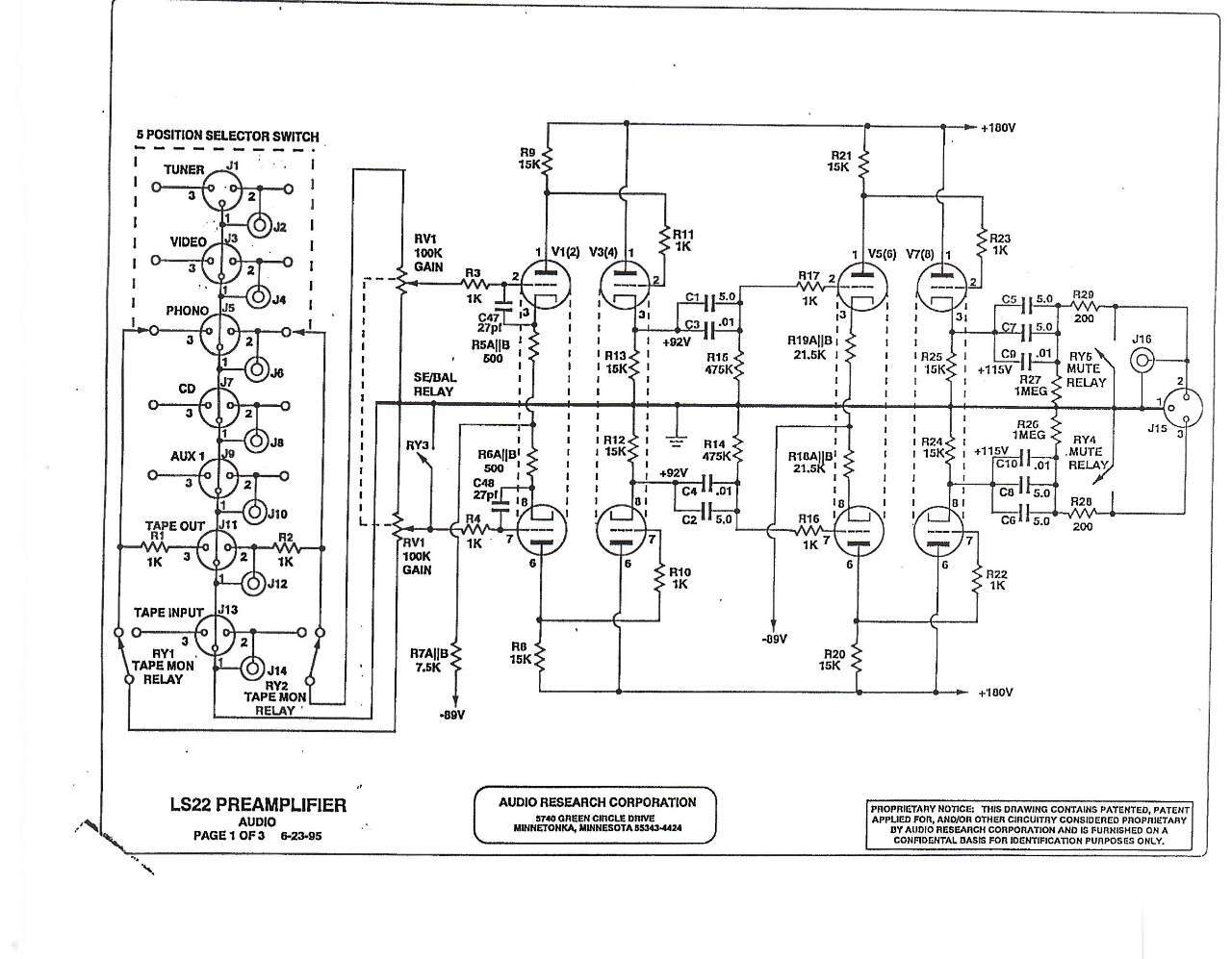

indifd Inviato 6 Marzo 2022 Autore Condividi Inviato 6 Marzo 2022 Dato che le mie valutazioni successive si riferiscono a prove sul mio ARC LS22 pubblico il suo schema grazie al quale pur con le mie limitate competenze tecniche ho compreso quale funzione svolgono le 8 E88CC e come comporre i set da installare in base alle mie disponibilità, per il principio a me sacro della competenza lascio ai tecnici commentare ed eventualmente rispondere ad eventuali domande su quel tipo di schema. Tutte le prove sono state fatte con sorgente bilanciata collegata in XLR in ingresso e uscita a finale bilanciato collegato in XLR 2 Link al commento https://melius.club/topic/7214-e88cc-storiche-per-pre-audio-research-v8-e88cc/#findComment-391810 Condividi su altri siti Altre opzioni di condivisione...

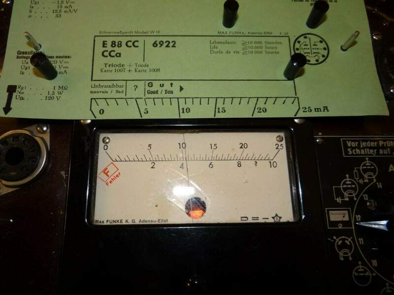

indifd Inviato 6 Marzo 2022 Autore Condividi Inviato 6 Marzo 2022 Passo ora a illustrare l'argomento tube tester. Breve storia: a) acquisto il mio primo ARC LS22 con valvole russe Reflektor Saratov 6922 di serie marchiate Sovtek 6922 usate, il risultato era per me buono nulla da ridire (non avevo mai fatto nessun confronto in precedenza) b) compreso che l'ARC LS22 sarebbe rimasto a casa mia per molto tempo, mi sono messo in ricerca di un paio di set di E88CC di ricambio per il futuro, le mie conoscenze al tempo erano = 0, leggendo e selezionando i valutatori/valutazioni avevo scelto TFK, ho acquistato su ebay (estero NB) 6 TFK E188CC e 14 TFK E88CC o meglio 13 TFK E88CC e una Siemens A4 marchiata regolarmente TFK E88CC (lo scotto pagato dal neofita per ignoranza 😁) c) dopo quasi due anni decido di provare almeno un set di TFK (non ho mai avuto fretta ) prima di farlo però non avendo un tube tester ricerco un tecnico che potesse a pagamento testarmi tutte le valvole sia le TFK che le Sovtek usate d) provo il primo set di TFK e cado nel tunnel delle valvole storiche 🤣 e) da quel punto mi sono prefissato due obiettivi: e1) acquisire le conoscenze necessarie a individuare correttamente le migliori produzioni ovviamente storiche per le E88CC e2) comprarmi un tube tester Per il tube tester ho deciso per le mie esigenze e competenze scegliendo il tube tester più diffuso in Germania il Funke W19, fra le due versioni civile e militare/trasportabile ho scelto il militare ex bundeswher Funke W19S del 1965 (battezzato da Dufay il tube tester della Luftwaffe 😂 ) Di seguito pubblico immagini che illustrano come misura il FunkeW19 una E88CC (doppio triodo = due misurazioni con due schede diverse) e come misura quello che è il mio riferimento per misurare le E88CC l'Amplitrex che fornisce molte informazioni importanti che lascio al commento dei tecnici competenti (criterio della competenza) 2 Link al commento https://melius.club/topic/7214-e88cc-storiche-per-pre-audio-research-v8-e88cc/#findComment-391840 Condividi su altri siti Altre opzioni di condivisione...

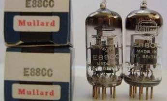

indifd Inviato 6 Marzo 2022 Autore Condividi Inviato 6 Marzo 2022 Passo finalmente 😁 dopo un tot di premesse, per me necessarie a informare su quante variabili entrano in gioco in un'apparente semplice valutazione di confronto tra due tipi di valvole a descrivere cosa penso delle E88CC codice 7L1 R__ halo getter di produzione Mullard Mitcham anni 60. Fino al 2021 se uno vi avesse chiesto la mia valutazione relativa all'uso delle valvole sopradescritte nell'ARC LS22 avrei risposto: a) valvole di buona qualità, eccellono nei medi, di impostazione molto classica "valvolare" b) non le più indicate nell'ARC LS22 Questo giudizio risaliva a delle prove che avevo fatto quando avevo il finale ML 29 e le B&W 802 Nautilus, ovvero la qualità delle valvole era ben percepibile, ma con quell'abbinamento di finale + diffusori (non ideale) e l'impostazione dell'ARC LS22 il risultato era ottimo sui medi/alti, ma non sui mediobassi e bassi, il classico caso di "il troppo che stroppia" Poi dopo aver cambiato i diffusori (ora ESS AMT 330 versione sospensione pneumatica) e il finale ora ARC V70 il risultato è stato sorprendente in positivo soprattutto se preceduto dall'ascolto con le TFK E88CC versione "02". Sintesi (si fa per dire 🤣 ) : - sono le E88CC di medio/alta qualità più caratterizzate con resa "old school" valvolare, medi eccellenti, ma non "veloci", una resa smooth che di più non si può, il contrario dell'evoluzione degli impianti post 2000, con queste valvole si potrebbe ascoltare con "zero fatica di ascolto" per giorni interi, abbinate alle 7L0 D__ nel DAC 3 (le pinched waist prodotte da Valvo Amburgo) uno spettacolo, molto ma molto diverse dalle TFK E88CC versione "02" che avevo ascoltato fino alla settimana precedente - dove probabilmente rendono al massimo: con diffusori elettrostatici o tipo Magneplanar - dove rischiano di non essere ideali: nei pre ARC di impostazione più classica come il mio LS22 e forse anche di più sul LS5 mkIII da quanto ho letto specialmente con diffusori con i mediobassi e bassi non ben in "controllo" - non una scelta consigliabile per chi vuole rimanere più vicino possibile all'impostazione con le f***** Sovtek di serie migliorando solo la qualità della resa Provate a metà febbraio, ne avevo 12 in ottime condizioni elettriche, il giorno dopo la prova ne ho acquistate subito altre 2 (brutta roba il tunnel 🤣 ) Come distinguere le 7L1 R__ con halo getter (getter ad anello): - ovviamente leggendo il codice di produzione (ma in questo caso non basta in quanto gli inglesi hanno prodotto negli anni 70 con il medesimo codice 7L1 R__ la versione con dimpled disc getter che ha una resa differente NB - come sempre il marchio commerciale non conta un r****** conta solo l'abbinata codice di produzione più caratteristiche costruttive interne (uniche e ben distinguibili dalle altre E88CC) Pubblico due foto, la prima è in versione con marchio Mullard e scatola versione export la seconda è delle mie ultime 2 acquistate marchiate Valvo in piena efficienza e ben bilanciate (Funke W19S) già provate con il risultato di cui sopra, pagate molto meno di quelle marchiate Mullard, ovvio il consiglio: cercate e comprate quelle marchiate Valvo e Philips E88CC, il marchio non influisce sulla resa audio, ma solo sull'estratto conto della carta di credito 🤑 Link al commento https://melius.club/topic/7214-e88cc-storiche-per-pre-audio-research-v8-e88cc/#findComment-392206 Condividi su altri siti Altre opzioni di condivisione...
