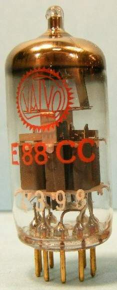

Etnared Inviato 28 Gennaio Inviato 28 Gennaio @indifd Salve cortesemente potresti identificarla grazie
indifd Inviato 28 Gennaio Autore Inviato 28 Gennaio 11 minuti fa, Etnared ha scritto: identificarla Non è facile La struttura interna è tipica delle EI jugoslave, ne ho viste molte ECC88/6DJ8, poche 6922/E88CC, ma erano tutte con gli steel pin quelle che ricordo, la tua ha i gold pin Sintesi: se è una E88CC dovrebbe essere di produzione EI al 99%, ma non conosco se hanno fatto altri doppi triodi noval con gold pin di altre tipologie
Etnared Inviato 28 Gennaio Inviato 28 Gennaio 8 minuti fa, indifd ha scritto: Non è facile La struttura interna è tipica delle EI jugoslave, ne ho viste molte ECC88/6DJ8, poche 6922/E88CC, ma erano tutte con gli steel pin quelle che ricordo, la tua ha i gold pin Sintesi: se è una E88CC dovrebbe essere di produzione EI al 99%, ma non conosco se hanno fatto altri doppi triodi noval con gold pin di altre tipologie Ti ringrazio ne ho due niente di buono secondo te
indifd Inviato 28 Gennaio Autore Inviato 28 Gennaio 2 minuti fa, Etnared ha scritto: Ti ringrazio ne ho due niente di buono secondo te Devono piacere a te non a me A parte le battute se sono di produzione EI, ho provato le ECC88 ed erano molto lontane da quello che preferisco e da quasi tutte le storiche ad eccezione delle produzioni Sylvania a cui preferisco persino le russe Reflektor Saratov (Sovtek e altri marchi), quindi proprio in fondo in fondo alle mie preferenze
Etnared Inviato 28 Gennaio Inviato 28 Gennaio 14 minuti fa, indifd ha scritto: Devono piacere a te non a me A parte le battute se sono di produzione EI, ho provato le ECC88 ed erano molto lontane da quello che preferisco e da quasi tutte le storiche ad eccezione delle produzioni Sylvania a cui preferisco persino le russe Reflektor Saratov (Sovtek e altri marchi), quindi proprio in fondo in fondo alle mie preferenze Grazie mille
