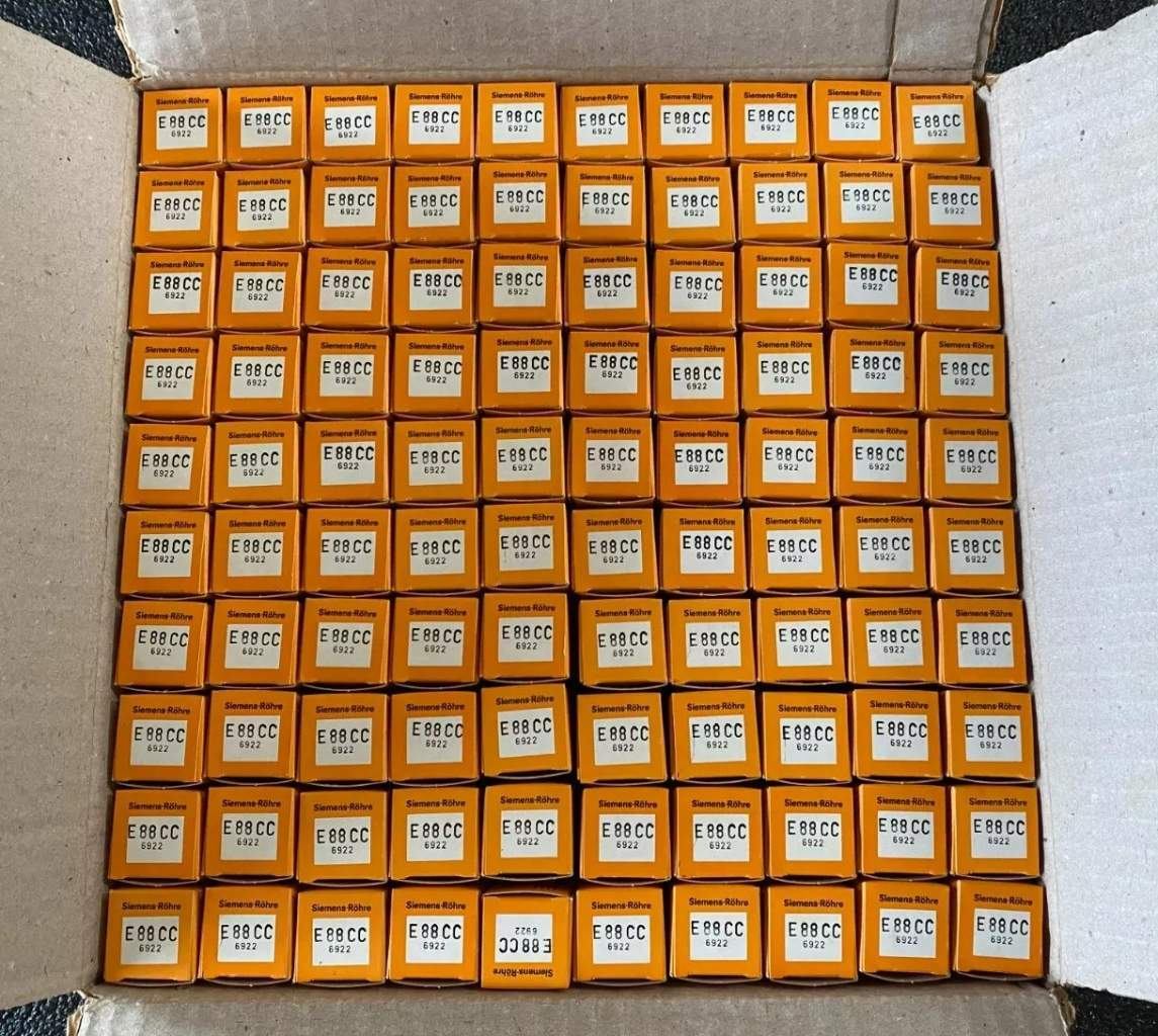

indifd Inviato 5 Aprile 2023 Autore Condividi Inviato 5 Aprile 2023 Aggiorno la discussione rispetto ad alcuni test che ho effettuato negli ultimi giorni nella speranza che possano essere utili sia ai possessori dei V8 Audio Research che ad altri con elettroniche utilizzanti la tipologia in oggetto. Dopo aver testato tutte le mie Siemens E88CC A0/A1 (ne ho molte NB) per essere sicuro che fossero tutte idonee all'uso audio dopo averle misurate prima con il mio Funke W19S mi sono trovato a testare due Siemens A2 (la versione successiva alle A0/A1) e una E88CC A6 disc getter con una E188CC G6 disc getter (sempre di produzione Siemens) Dopo diversi giorni di test con il set "puro" di A0/A1 la diversità data solo dall'aver utilizzato in V1 e V2 le mie due A2 è stata ben avvertibile, in sintesi il "carattere" generale della riproduzione non è cambiato, è cambiato leggermente il bilanciamento da neutro/chiaro delle A0/A1 a un bilanciamento tra le frequenze con un po' più di mediobassi/bassi senza stravolgere l'impostazione, lo stesso step nella direzione l'ho riscontrato quando sono passato in V1 e V2 all'utilizzo della A6 disc getter + G6 disc getter, avevo già provato le sorelle intermedie A4 confrontandole con le A0/A1, ora sono sicuro che in casa Siemens E88CC da A0/A1 si può variare la resa finale sostituendo solo le prime 2 su 8 totali utilizzando le successive A2, poi A4 e infine A6 disc getter. Considero questo aspetto un bel vantaggio in quanto per avere set differenti sui nostri V8 non servono necessariamente avere multipli di 8 E88CC identiche (quelle storiche buone costano molto), ma è sufficiente se si gradisce per esempio la resa delle E88CC Siemens avere una base di 8 A0/A1 e poi una o due coppie di A2 o A4 o A6 disc getter da usare per settare a proprio piacimento il pre e di conseguenza l'intero sistema Altro risultato sorprendente in positivo anche per me che ho testato un tot di E88CC/E188CC/ECC88 è stato un altro set ibrido provato sempre l'ultima settimana, ho utilizzato 6 valvole da V3 a V8 del tipo 7L6 ⊿__ halo getter (1960/1961 molto particolari/atipiche) con in V1 e V2 due 7L5 ⊿0_ D getter del 1960, il risultato finale è stato moolto diverso dalla resa con le sole 7L6 ⊿__, le due tipologie sono diverse come il giorno e la notte, non ho 8 7L5 ⊿__ (ne possiedo solo 3) da poter provare in "purezza", ma la stima è che in primo stadio di amplificazione siano riuscite a dare il meglio e sicuramente il risultato finale è stato nettamente IMHO migliore rispetto alla soluzione full 7L6 ⊿, in questo caso, differente dal primo con le Siemens molto simili su diversi aspetti, le prime due in V1 e V2 erano molto diverse e il risultato finale (mai scontato NB) è stato molto positivo 2 Link al commento https://melius.club/topic/7214-e88cc-storiche-per-pre-audio-research-v8-e88cc/page/16/#findComment-794308 Condividi su altri siti Altre opzioni di condivisione...
