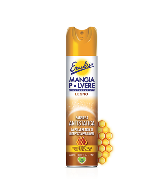

Io vado di straccio per la polvere, fra il prima e il dopo c'è una bella differenza.
Sarà perchè lo faccio ogni sei mesi, se mi ricordo.
Certo, se esistesse un panno in microfibra antistatico, ionizzante, di tecnologia aerospaziale, lo preferirei.

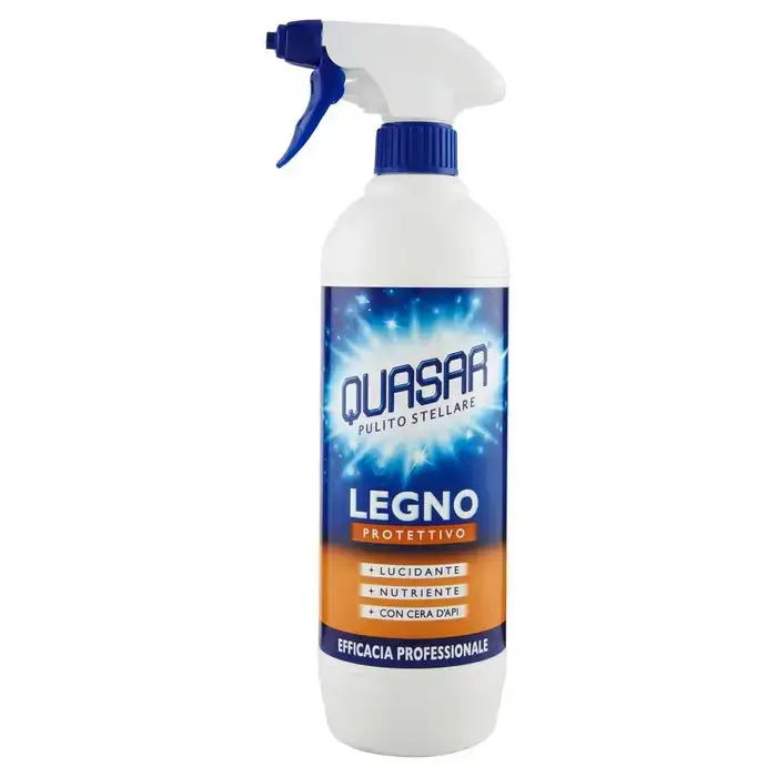

@silvanik anche io uso solo quasar legno, su proac, tannoy, sf,  fianchetti in legno di elettroniche, impiallacciati e non.
Mai spruzzato direttamente sul legno, sempre su un panno in microfibra e poi strofinare.
Non credo che possa sostituire la cera in certe situazioni, ma il risultato va comunque dal buono all'ottimo

Io lo prezzo su un panno di lana ( che di per se è un ottimo lucidante naturale) per poi stenderlo su tutta la superficie di legno, tipicamente impiallacciatura non verniciata altrimenti come già detto da altri sarebbe totalmente inutile.
Il risultato migliore si ha applicando il prodotto col panno, attendere un decina di minuti che  evapori la parte acquosa e lucidare con lo stesso panno la leggera patina cerosa che si è formata, risultato ottimo.
