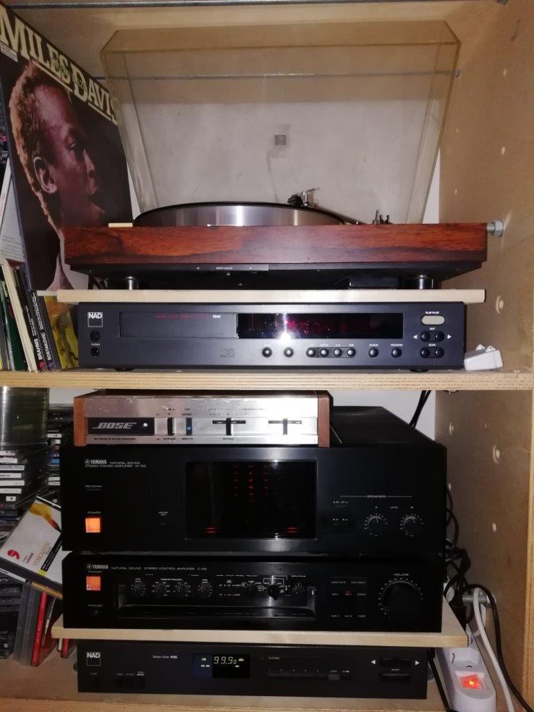

Dr.Faust Inviato 30 Marzo 2021 Condividi Inviato 30 Marzo 2021 Ciao, ho avuto per anni la coppia C50/M50, hanno lavorato sempre bene, cambiati quando sono arrivate le Bose901, avevo necessità di potenza maggiore. Ottimi, fedeli, mai un problema, solo una volta cambiato un led del pulsante di accensione, operazione semplicissima fai da te. Impianto composto da cd e tuner NAD, giradischi Lenco L75 poi Luxman (in foto). Per me dovresi procedere. Fausto 1 Link al commento https://melius.club/topic/728-pareri-su-finali-yamaha-vintage-serie-m/#findComment-18352 Condividi su altri siti Altre opzioni di condivisione...
