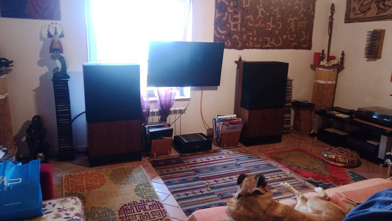

ArupSureela Inviato 11 Marzo 2022 Condividi Inviato 11 Marzo 2022 Buongiorno a tutti i forumers... È da qualche mese che mi gira in testa l'idea di sostituire i miei attuali diffusori,una coppia di Snell Type A (con xover magistralmente restaurati da Aurion Audio) che possiedo da circa 8 anni con qualcosa di più recente. Adoro il suono delle mie Snell per la sua completezza e per la magia della sua gamma media ma d'altro canto ho ancora stampato in mente il suono delle mie precedenti ML (CLS prima e Ascent poi) e la loro capacità di ricreare un palcoscenico straordinario anche nella dimensione della profondità, parametro quest'ultimo che inevitabilmente vista la collocazione obbligata vicino alla parete di fondo,nelle Snell è sacrificato. Avrei trovato abbastanza vicino a casa mia una coppia di Avalon Avatar,marchio che gode di fama leggendaria e che mi ha sempre incuriosito... può valere la pena secondo voi? Il mio setup e' posto in una sala di circa 30mq con soffitto spiovente ma piuttosto alto,dedicata e parzialmente trattata. Elettroniche varie...PS Audio,Am Audio,Oracle, Dartzeel ecc. In particolare i finali che ho al momento sono: un Am Audio Am3a da una cinquantina di Watt (di cui i primi 30 in classe A) ed uno dei primissimi esemplari di Dartzeel Nhb 108,preso da poco e che ora è a fare revisionare per un fastidioso problema di ronzio ma che spero torni a casa presto. Sarei grato a chi di voi conosce bene o ha posseduto i diffusori in oggetto potesse un po' dirmi le sue impressioni. Anche considerando che preferisco speakers trasparenti si ma che riproducano musica e non facciano radiografie😉 aspetto quest'ultimo che un poco mi spaventa visto il tw in titanio delle Avalon (e fermo restando che comunque farò quel paio d'ore di macchina necessarie per andarle a sentire dal proprietario ma in un contesto ovviamente totalmente diverso dal mio). Grazie a tutti in anticipo❤️ Link al commento https://melius.club/topic/7287-avalon-avatar-vale-ancora-la-pena/ Condividi su altri siti Altre opzioni di condivisione...

ArupSureela Inviato 11 Marzo 2022 Autore Condividi Inviato 11 Marzo 2022 Grazie a tutti innanzitutto. Beh, ovviamente so' che le Avatar sono anche loro "stagionate" ma rispondendo a cactus_atomo sono comunque di almeno una quindicina di anni più recenti delle Type A 😅. D'altronde proprio le Snell mi hanno insegnato che l'età dei Diffusori in HiFi (la D maiuscola non è un caso) non riflette la qualità sonora degli stessi. Un progetto riuscito rimane tale,a patto che la componentistica sia in ordine. Quel che ragionevolmente mi aspetterei dalle Avatar sarebbe un suono maggiormente coeso, trasparente e ricco di particolari e soprattutto con un soundstage sviluppato anche in profondità. Anche a costo di perdere qualcosa in estensione del basso,visto non solo il differente litraggio ma anche la minor dimensione del woofer (25cm per le Snell e 20 per le Avalon). Il posizionamento NON è un problema,ho una stanza piuttosto grande, libertà di movimento e 30 anni di esperienza..anzi dirò di più,trovo il lavoro di fine tuning dei diffusori in ambiente una stupenda palestra per imparare ed in generale un gran divertimento (le Type A ci ho messo più di un anno a trovargli la giusta collocazion e generalmente sono considerati diffusori "facili"😂😂😂). La mia domanda sul forum (che considero il vero salotto buono dell'alta fedeltà italiana) verte soprattutto sul individuare un poco le caratteristiche salienti dei diffusori che mi interessano, come si esprimono,di che sinergie abbisognano,se privilegiano alcuni generi musicali in particolare etc. Tra l'altro al momento potrei permettermi diffusori anche più costosi (le Avatar le ho trovate sui 2000 euro) ma prima di spendere 5 o 6 Mila euro preferisco eventualmente partire dai gradini più bassi di un brand e capire se fa' per me. Cosa che feci anche con Snell partendo dalle D per poi approdare alle attuali. Link al commento https://melius.club/topic/7287-avalon-avatar-vale-ancora-la-pena/#findComment-397567 Condividi su altri siti Altre opzioni di condivisione...
