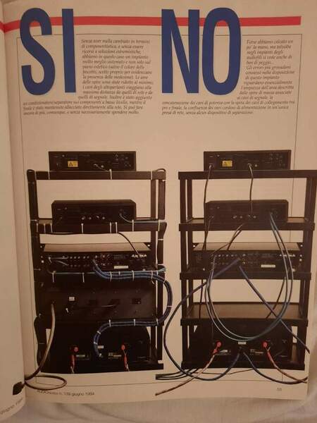

M.B. Inviato 11 Marzo 2022 Condividi Inviato 11 Marzo 2022 @veidt Escludendo un guasto a qualche componente dell'impianto (ampli)... prova a fare ordine nei cavi dell'impianto. A tal proposito, leggi gli articoli dell'ing. Nuti su AR n.44 e quelli di Nuti/Montanucci su AR nn.138 e 139. P.S. Verifica se il disturbo cambia se alimenti l'impianto da una presa diversa: usa una buona (ed adeguata al carico) prolunga e collegala ad una presa nelle immediate vicinanze del quadro elettrico. 1 Link al commento https://melius.club/topic/7289-bump-nelle-casse-nonostante-unisolamento-totale-com%C3%A8-possibile/#findComment-397685 Condividi su altri siti Altre opzioni di condivisione...

Membro_0021 Inviato 11 Marzo 2022 Autore Condividi Inviato 11 Marzo 2022 1 ora fa, M.B. ha scritto: A tal proposito, leggi gli articoli dell'ing. Nuti su AR n.44 e quelli di Nuti/Montanucci su AR nn.138 e 139. P.S. Verifica se il disturbo cambia se alimenti l'impianto da una presa diversa: usa una buona (ed adeguata al carico) prolunga e collegala ad una presa nelle immediate vicinanze del quadro elettrico. @M.B. io sono un tipo che prova e cambia spesso i cavi. Infascettarli come nella foto che hai pubblicato sarebbe per me una tortura. Link al commento https://melius.club/topic/7289-bump-nelle-casse-nonostante-unisolamento-totale-com%C3%A8-possibile/#findComment-397811 Condividi su altri siti Altre opzioni di condivisione...
