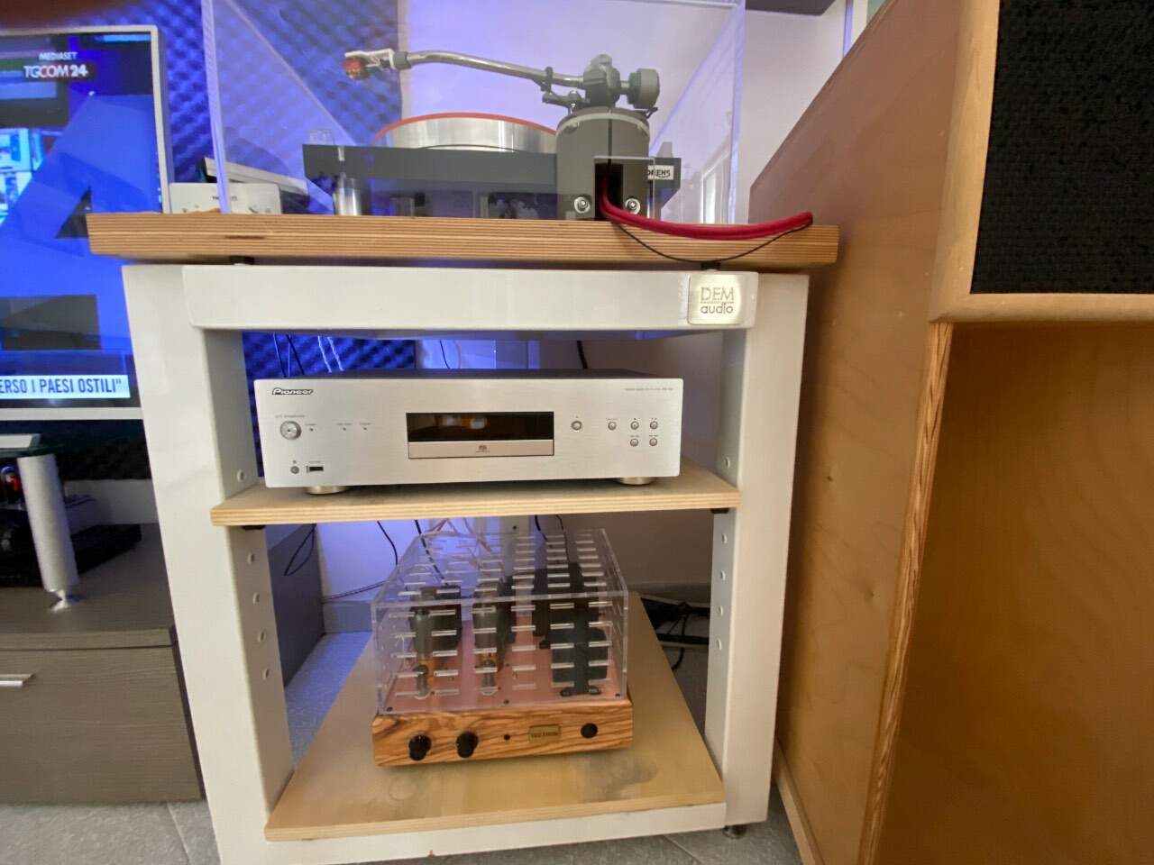

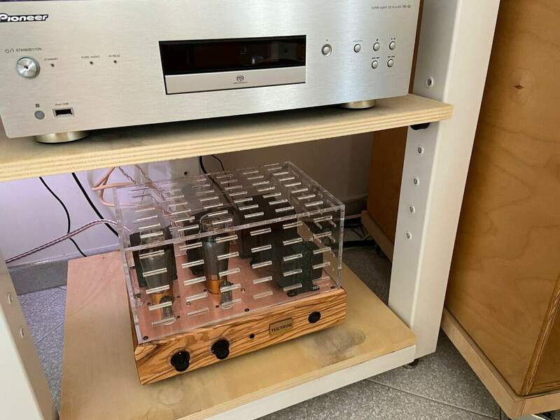

Io sono possessore di un Tektron TK One 6550 con cui amplifico le mie Heresy III e di cui sono assolutamente soddisfatto
