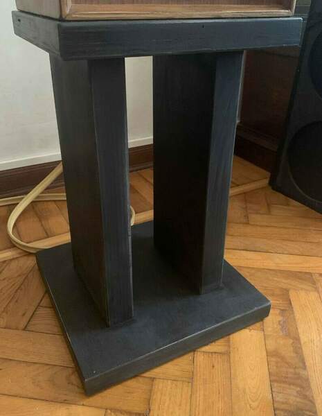

max56 Inviato 13 Marzo 2022 Condividi Inviato 13 Marzo 2022 2 ore fa, hifaita ha scritto: Grazie , penso costosetto. purtroppo sono d'accordo, senza nulla togliere alla qualità , ma se uno sa un pò arrangiarsi la spesa può diventare quasi nulla : questi me li son fatti io ( devo ammettere complice un amico falegname per le tavole di scarto che aveva e poi tagliate a misura ) , per il resto un pò di vinavil e 4 viti sulla base e 4 viti sul fondo di ogni stand , una bomboletta di colore nero che avevo in casa...che poi non mi piaceva l'effetto troppo lucido e allora con carta vetrata finissima gli ho data quell'effetto "decoupage" che adesso è di moda e fatti gli stand ( altezza totale 40 cm , spessore base casse 2,5cm, spessore base a terra 3cm , spessore traversi verticali 4cm.....) Link al commento https://melius.club/topic/7302-stands-in-metallo-o-in-legno-mdf/page/2/#findComment-399997 Condividi su altri siti Altre opzioni di condivisione...
