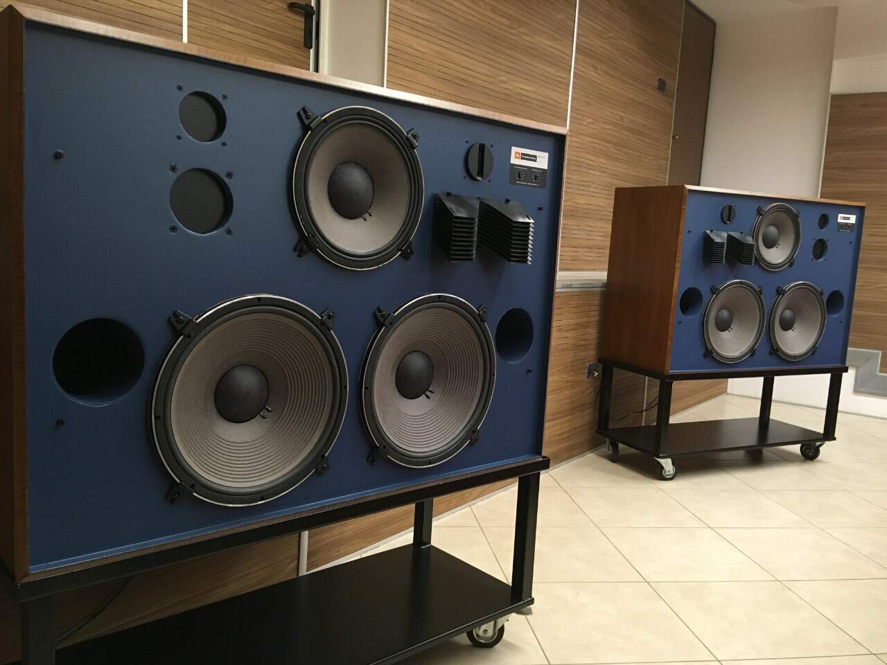

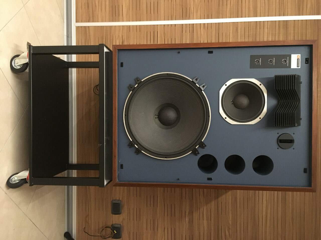

discus96 Inviato 15 Marzo 2022 Condividi Inviato 15 Marzo 2022 hai ragione, sono io che mi sono spiegato male, il mio confronto era tra due 38 o un solo 45, ovvero basato tra le JBL 4350 con due 38 o le 4345 con un solo 45. Ho questi due diffusori nella stessa sala. Due 38 sono più veloci e precisi di un 45. Chiedo venia 1 Link al commento https://melius.club/topic/7319-jbl-sub-18-vs-jbl-5628/page/2/#findComment-401502 Condividi su altri siti Altre opzioni di condivisione...
