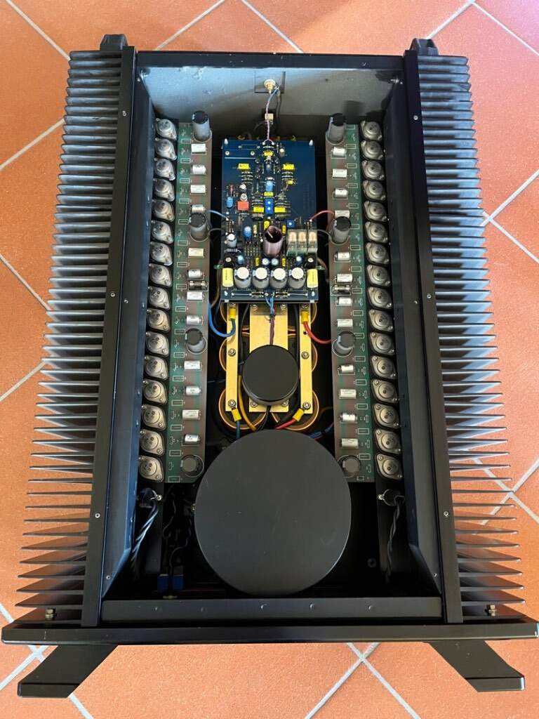

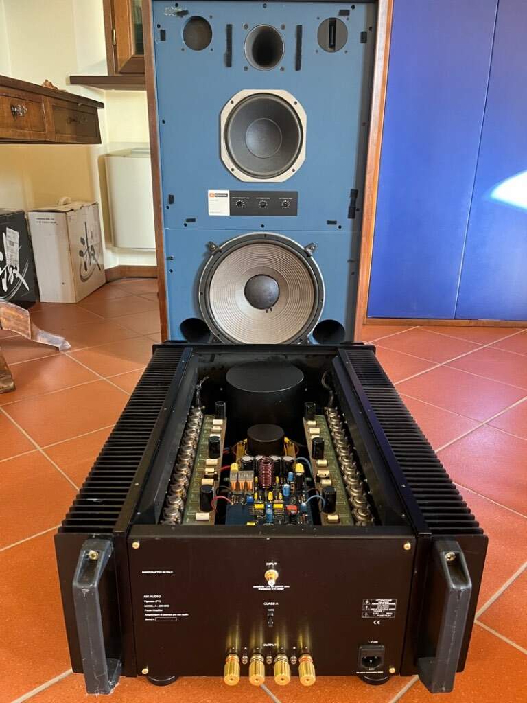

Classe A pura, qui in accoppiata alle mie JBL 4343, li ho ancora  e per carità sono magnifici,  suono “pugno di ferro guanto di velluto”.
Sono in vendita chi li vuole si faccia avanti…………
