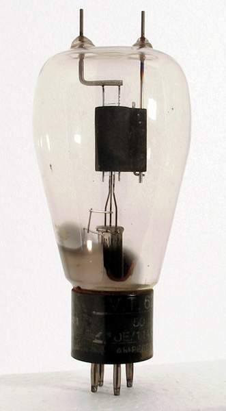

Moderatori joe845 Inviato 21 Marzo 2022 Moderatori Condividi Inviato 21 Marzo 2022 @mariovalvola ciao Mario, piccolo OT, pensi che i Coleman si "sentano" anche su tubi non DHT? perchè dici che richiedono tanto? G Link al commento https://melius.club/topic/7386-alimentazione-6j5-for-dummies/page/3/#findComment-407801 Condividi su altri siti Altre opzioni di condivisione...

Moderatori joe845 Inviato 21 Marzo 2022 Moderatori Condividi Inviato 21 Marzo 2022 ok, era quello che volevo sapere, grazie a entrambi. sui DHT (VT62 nel mio caso) invece la differenza si sente eccome. G Link al commento https://melius.club/topic/7386-alimentazione-6j5-for-dummies/page/3/#findComment-408021 Condividi su altri siti Altre opzioni di condivisione...
mariovalvola Inviato 21 Marzo 2022 Condividi Inviato 21 Marzo 2022 Usi questi mostri? Link al commento https://melius.club/topic/7386-alimentazione-6j5-for-dummies/page/3/#findComment-408056 Condividi su altri siti Altre opzioni di condivisione...
