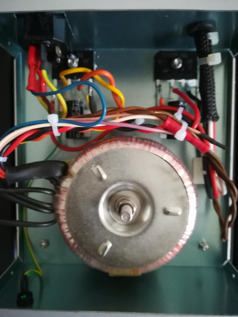

78 giri Inviato 10 Giugno 2021 Condividi Inviato 10 Giugno 2021 @BEST-GROOVE certo che è ovvio, avevo cercato di indorare la pillola per non caricare troppo sul discorso cavi. Dai finiamola qui che sennò ci ammoniscono per ot. Sì parlava di Kelvin Labs. Dunque prima del rogo avevo caricato una foto del mio, modificato portando fuori il trafo che causava ronzio sul phono. La ripropongo: 2 Link al commento https://melius.club/topic/74-kelvin-labs-the-integrated/page/2/#findComment-115523 Condividi su altri siti Altre opzioni di condivisione...

toctoc60 Inviato 10 Giugno 2021 Condividi Inviato 10 Giugno 2021 @78 giri 46 minuti fa, 78 giri ha scritto: modificato portando fuori il trafo che causava ronzio sul phono. Consigli a prescindere la modifica? Grazie Link al commento https://melius.club/topic/74-kelvin-labs-the-integrated/page/2/#findComment-115569 Condividi su altri siti Altre opzioni di condivisione...
78 giri Inviato 10 Giugno 2021 Condividi Inviato 10 Giugno 2021 @toctoc60 uno dei problemi dei classe A è il calore sviluppato che a lungo andare compromette la "salute" dei componenti. Ho un MF A1 che ne è degno rappresentante, anche se per ora funziona benissimo (ma lo uso talmente poco...). La modifica, che non si è limitata a quello ma ha anche apportato lievi cambiamenti all'alimentazione, ha sicuramente ridotto molto il calore all'interno dell'ampli senza, a mio avviso, modificarne il suono. A mio modesto parere quindi consigliabile. Link al commento https://melius.club/topic/74-kelvin-labs-the-integrated/page/2/#findComment-115572 Condividi su altri siti Altre opzioni di condivisione...

toctoc60 Inviato 10 Giugno 2021 Condividi Inviato 10 Giugno 2021 @78 giri 1 ora fa, 78 giri ha scritto: Kelvin Labs 1 ora fa, 78 giri ha scritto: modificato portando fuori il trafo Hai provveduto in proprio oppure affidato il lavoro ad un tecnico? Budget? Puoi dare qualche ulteriore indicazione per una corretta modifica? Grazie. PS: quale preferisci MF A1 o Kelvin? Grazie Link al commento https://melius.club/topic/74-kelvin-labs-the-integrated/page/2/#findComment-115603 Condividi su altri siti Altre opzioni di condivisione...

Moderatori BEST-GROOVE Inviato 11 Giugno 2021 Moderatori Condividi Inviato 11 Giugno 2021 14 ore fa, 78 giri ha scritto: modificato portando fuori il trafo che causava ronzio sul phono. Secondo te è un caso isolato il tuo magari dettato dal fatto che sei stato sfortunato a trovare il Kelvin rognoso oppure hai indagato e di kelvin con lo stesso problema ne hai riscontrato parecchi? Non ricordo a parte il tuo caso di aver letto riguardo i Kelvin di ronzii udibili nel phono. Link al commento https://melius.club/topic/74-kelvin-labs-the-integrated/page/2/#findComment-116053 Condividi su altri siti Altre opzioni di condivisione...
78 giri Inviato 11 Giugno 2021 Condividi Inviato 11 Giugno 2021 @toctoc60 ha provveduto un tecnico a portare fuori il trafo, fare questa modifica : e mettere il tutto in un contenitore a parte. Sia Kelvin che MF sono 2 piccoli gioiellini, molto dipende dagli abbinamenti, comunque non sbagli con nessuno dei due. @BEST-GROOVE ho senz'altro avuto sfortuna. Anch'io non avevo mai sentito parlare di questo problema, relativo peraltro al solo phono perché la linea era silenziosissima. Non tutte le ciambelle... Link al commento https://melius.club/topic/74-kelvin-labs-the-integrated/page/2/#findComment-116436 Condividi su altri siti Altre opzioni di condivisione...

Moderatori BEST-GROOVE Inviato 11 Giugno 2021 Moderatori Condividi Inviato 11 Giugno 2021 27 minuti fa, 78 giri ha scritto: ha provveduto un tecnico a portare fuori il trafo, fare questa modifica : finalmente un tecnico che sa il fatto suo non come quello sciagurato che ha sommerso il toroidale di colla a caldo per sopprimere il ronzio che emetteva eliminando pure la terra! Link al commento https://melius.club/topic/74-kelvin-labs-the-integrated/page/2/#findComment-116709 Condividi su altri siti Altre opzioni di condivisione...
78 giri Inviato 11 Giugno 2021 Condividi Inviato 11 Giugno 2021 @toctoc60 per completare la risposta, la modifica con successive tarature mi è costata poco più di 100 euro. Adesso che è bello caldo ho rimesso le Apogee e adesso nessun problema di pilotaggio, ma qualcosa però non mi tornava: le voci erano un po' indietro. Lasciando invariato tutto il resto, ho sostituito l'Electrocompaniet emc1 con il Meridian 588 24 e tutto si è sistemato. Le sinergie degli accoppiamenti sono essenziali ed è per questo che per me è difficile, se non impossibile, dare un giudizio su un componente a solo: troppe le variabili in gioco. Se non avessi fatto il cambio ti avrei detto che il kelvin suona bene ma le voci restano un po' indietro, mentre invece... Link al commento https://melius.club/topic/74-kelvin-labs-the-integrated/page/2/#findComment-116716 Condividi su altri siti Altre opzioni di condivisione...
