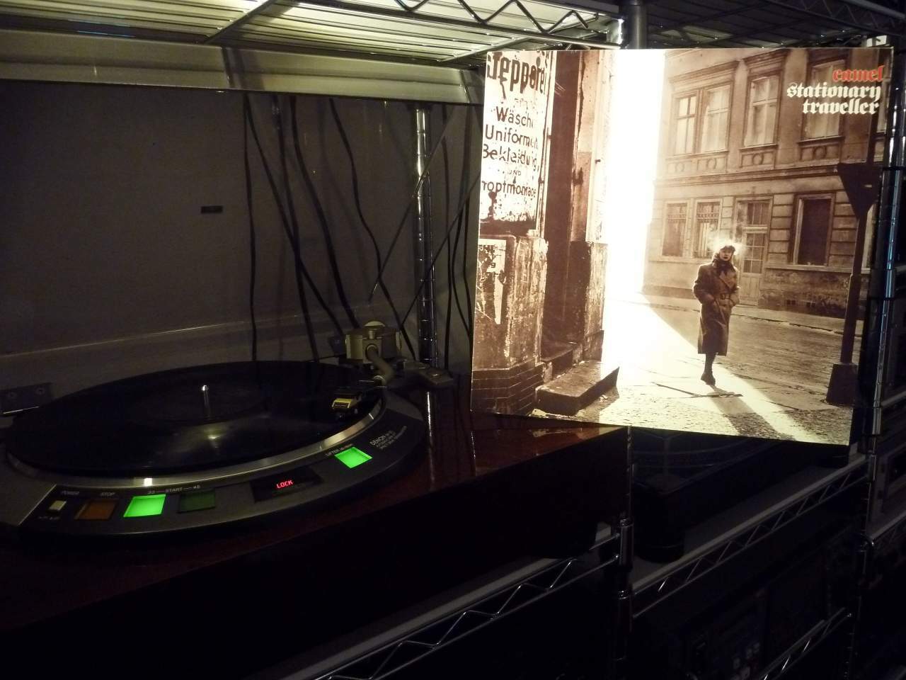

ediate Inviato 18 Marzo 2022 Condividi Inviato 18 Marzo 2022 @Discopersempre2 Tipo questo? 😉 (DP-57L) 1 Link al commento https://melius.club/topic/7416-denon-giradischi/#findComment-405437 Condividi su altri siti Altre opzioni di condivisione...
Discopersempre2 Inviato 19 Marzo 2022 Autore Condividi Inviato 19 Marzo 2022 @ediate Me ne parli? Hai avuto possibilità di confrontarlo con qualcuno di quelli manuali più famosi? Link al commento https://melius.club/topic/7416-denon-giradischi/#findComment-405544 Condividi su altri siti Altre opzioni di condivisione...
ediate Inviato 19 Marzo 2022 Condividi Inviato 19 Marzo 2022 @Discopersempre2 Certamente... l'ho paragonato col mio Technics SL-1200 MklI... francamente, a parità di testina, non noto nessuna differenza nel suono, forse un po' più morbido il Denon, un po' più asciutto il Technics. Più bello (direi stupendo), elegante e pratico il Denon, più spartano e granitico il Technics. A livello di resistenza alle vibrazioni, è leggermente superiore il Technics; in questo, c'è bisogno di volumi o "picchiettamenti" più violenti per trasmettere qualcosina alla testina (sono entrambi a telaio rigidissimo), ma anche il Denon si difende benissimo. Il braccio del Denon è, secondo me, un capolavoro: ha un controllo del damping totalmente elettronico con una rotellina simile a quella dell'antiskating che va impostato in base al peso di lettura (es, 1,5g di peso = 1,5 sulla rotellina damping, un po' come l'antiskating) ed in effetti riesce a non far saltare la puntina anche su dischi parecchio ondulati (così come non fa muovere troppo i woofer); il peso di lettura impostabile è max 3 grammi, dispone di serie di due bracci intercambiabili, uno a "S" adatto a testine a bassa cedevolezza e peso medio (come la maggior parte delle testine moderne), uno dritto leggerissimo adatto a testina ad alta cedevolezza e basso peso (come le Shure V15qualcosa o le M95-97HE, qualche Acutex, qualche ADC). Ha in dotazione quattro contrappesi di peso diverso per bilanciare correttamente i bracci e le testine. Il controllo della velocità è agganciato ad un quarzo non escludibile, il piatto parte velocemente e si ferma quasi istantaneamente (mai come il 1200, però). Il sollevamento e l'abbassamento del braccio si attua attraverso un pulsante illuminato in verde (è quello più a destra nella mia foto), mentre i tre pulsanti a sinistra sono, rispettivamente, stop (che fa alzare anche il braccio se questo è giù) di colore giallo, 33 e 45 giri (verdi). Il braccio si solleva a fine disco, fermando il piatto, ma non torna indietro (il gira è manuale). Bellissima macchina anche se sono consapevole che se dovesse guastarsi qualcosa in relazione ai controlli elettronici del braccio sarebbe, forse, da buttare, ma per adesso me lo godo. L'ho comprato completo (due bracci e quattro contrappesi) a 380 euro qui a Palermo da un negoziante che ripara apparecchi hifi e , occasionalmente, tratta apparecchi di privati in conto vendita. Ah, dimenticavo, il braccio a "S" ha in dotazione il portatestina EJA originale Denon. Manca solo il manuale d'istruzioni e la scatola, poi sarebbe praticamente completo... 😉 Dimenticavo: credo che i gira da te citati siano esattamente la stessa macchina, forse destinata a mercati diversi: esteticamente sono tutti uguali, condivisono pure lo stesso manuale d'uso e il service manual. 2 Link al commento https://melius.club/topic/7416-denon-giradischi/#findComment-405699 Condividi su altri siti Altre opzioni di condivisione...
