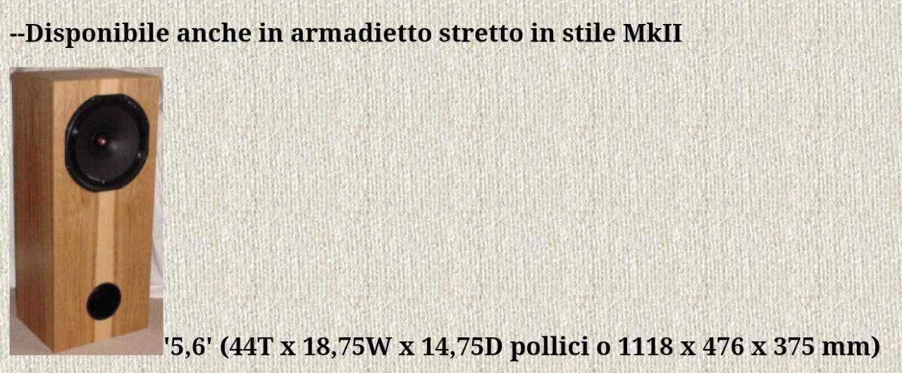

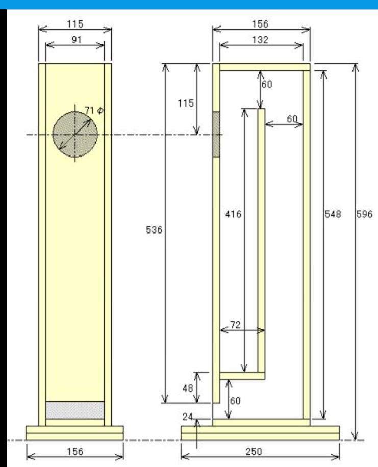

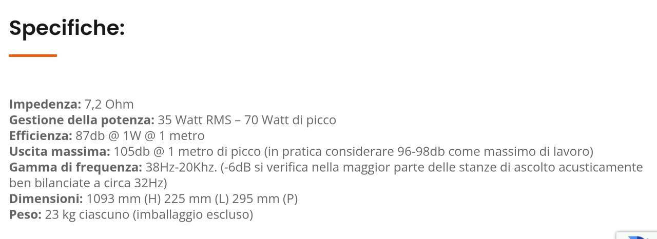

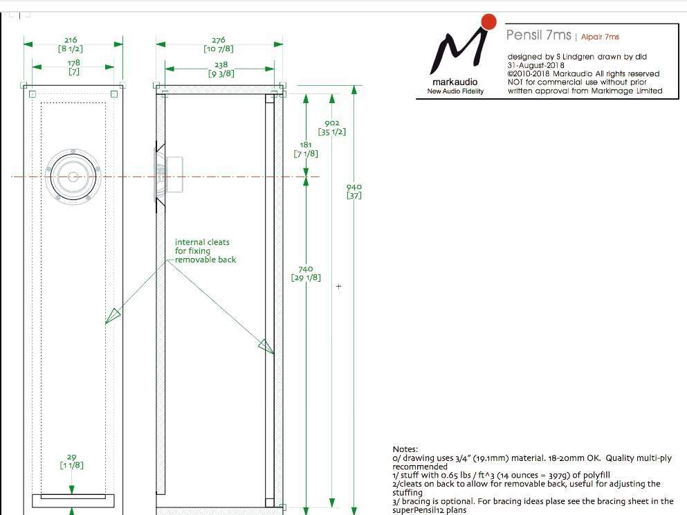

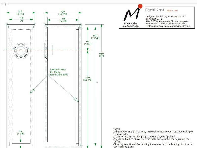

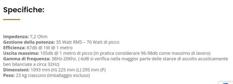

Gici HV Inviato 20 Marzo 2022 Condividi Inviato 20 Marzo 2022 Buongiorno a tutti, stavo guardando questo video sulle Sibelius di Pearl audio (non avendo nessuna capacità tecnica i full range mi attirano,ho delle Audionirvana da 12").. https://youtu.be/yMU0Nazt--Q ..per curiosità sono andato a curiosare sul loro sito ed ho scoperto che costano "solo" 4.500€ 😲,lo stupore è aumentato quando ho notato l'altoparlante,un Markaudio alpair 10.3 da 120€ (ovviamente dichiarano che è stato personalizzato su richiesta),non riesco a capire se si tratta del progetto Pensil a loro dedicato,un bass reflex con fessura alla base o se si tratta di un qualche labirinto,scoprendo di quale progetto si tratta sarebbe un gioco da ragazzi replicarle. Alcune alternative di costruzione.. ..chiedo un parere ai più esperti su quale progetto si potrebbe optare pur essendo conscio che non scenderà tantissimo ma ho già un sub abbinato,con soddisfazione,alle Audionirvana. Grazie in anticipo a chi dedicherà del tempo per rispondermi. Link al commento https://melius.club/topic/7451-pearl-audio-sibelius-e-tqwt/ Condividi su altri siti Altre opzioni di condivisione...

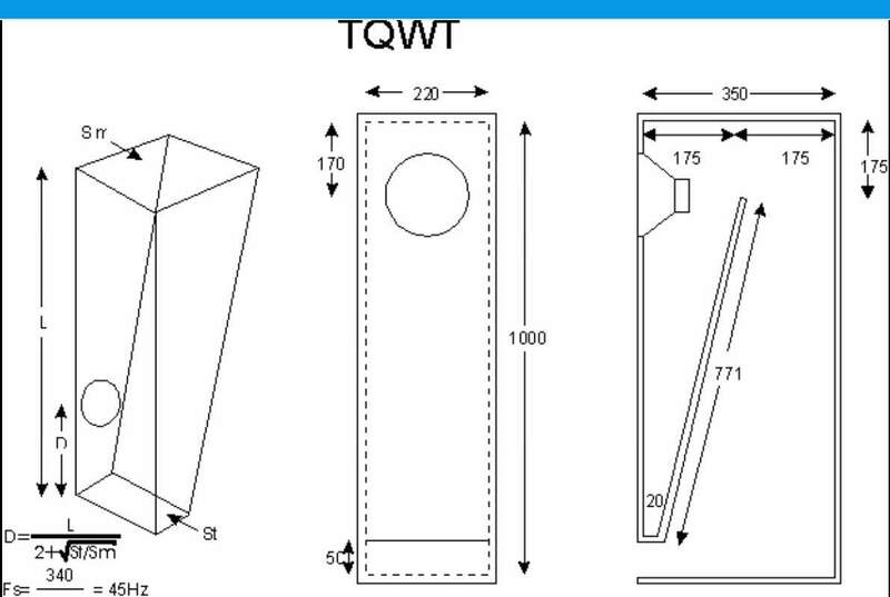

mchiorri Inviato 22 Marzo 2022 Condividi Inviato 22 Marzo 2022 non conosco il driver in questione, per il caricamento dipende dai relativi parametri T&S, non puoi metterci un cabinet a caso. Il primo progetto che presenti dovrebbe essere per un Mark audio liscio, mentre mi è parso di capire che i driver in oggetto siano caricati in Tqwt e con driver modificati. Allora, ferma la struttura di base del tqwt, ne puoi calcolare le dimensioni a partire da un applicativo (è soltanto uno spread sheet excel) in cui inserisci i parametri T&S e ti restituisce le dimensioni. Però se il driver è stato customizzato ....... auguri a trovare T&S. Io non la farei proprio così semplice, al di là di quanto ho scritto sopra, la progettazione non è banale, soprattutto se il driver è custom, le misure vanno verificate e ri-misurate, poi adattate ed affinate..... non è semplicissimo. Cmq il foglio excel è disponibile in rete, ricordo di averlo trovato diversi anni fa, ma non saprei dirti dove esattamente. Cmq goditi l'audio nirvana, magari senza il sub😉, che snaturi l'essenzialità del progetto: se non erro è un 10 pollici, non dovrebbe essere molto deficitario in basso...... 1 Link al commento https://melius.club/topic/7451-pearl-audio-sibelius-e-tqwt/#findComment-409451 Condividi su altri siti Altre opzioni di condivisione...

appecundria Inviato 23 Marzo 2022 Condividi Inviato 23 Marzo 2022 Il 20/3/2022 at 18:27, Gici HV ha scritto: un bass reflex con fessura alla base o se si tratta di un qualche labirinto Si tratta di un classico TQWT, un carico della famiglia delle trombe, antico, tra i primi ad essere inventati. Da non confondersi con reflex e linea di trasmissione, il Tampered Quarter Wave è molto molto efficace, gode fama di ottimo suono. È impiegabile con una vasta gamma di woofer, il calcolo è molto semplice, c'è un foglio excel sviluppato da un italiano che è "la morte sua". Tanto tempo fa ne feci uno con i Fostex FE168. Gli ultimi progetti a livello industriale che ho visto in questa configurazione sono quelli di Jean Marie Reynaud. 1 Link al commento https://melius.club/topic/7451-pearl-audio-sibelius-e-tqwt/#findComment-409931 Condividi su altri siti Altre opzioni di condivisione...

mchiorri Inviato 23 Marzo 2022 Condividi Inviato 23 Marzo 2022 19 minuti fa, appecundria ha scritto: È impiegabile con una vasta gamma di woofer, il calcolo è molto semplice, c'è un foglio excel sviluppato da un italiano che è "la morte sua" E' il file a cui mi riferivo prima 11 minuti fa, appecundria ha scritto: Con tutto il rispetto per il Markaudio, penserei a qualcosa di meglio. Sui 16 centimetri, certo, ma anche 20 cm. I fostex della serie Sigma sono ottimi, si trovano progetti in tutte le salse, ma non scenderei sotto i 16..... Mi innamorai dei LB con il progetto Apostrophè di Zaini, fatto con woofer bicono da 26 cm della sipe... guarda il catalogo e le misure le hai già. E' il classico TQWT di facilissima realizzazione, guarda il sito di the sound of the valve..😉 Link al commento https://melius.club/topic/7451-pearl-audio-sibelius-e-tqwt/#findComment-409950 Condividi su altri siti Altre opzioni di condivisione...
Gici HV Inviato 23 Marzo 2022 Autore Condividi Inviato 23 Marzo 2022 @appecundria @mchiorri grazie ad entrambi, praticamente,come pensavo,il più probabile progetto delle Sibelius dovrebbe essere il terzo che ho postato. Qui una alternativa molto nota online,descritta chiaramente,che può utilizzare più altoparlanti. https://www.frugal-horn.com/fh3-plans.html ..i Fostex, almeno quelli che ho ascoltato, però mi hanno deluso parecchio, molto carenti agli estremi banda,ad esempio distanti anni luce dalle mie Audionirvana. Link al commento https://melius.club/topic/7451-pearl-audio-sibelius-e-tqwt/#findComment-410075 Condividi su altri siti Altre opzioni di condivisione...

mchiorri Inviato 23 Marzo 2022 Condividi Inviato 23 Marzo 2022 1 ora fa, Gici HV ha scritto: https://www.frugal-horn.com/fh3-plans.html ..i Fostex, almeno quelli che ho ascoltato, però mi hanno deluso parecchio, molto carenti agli estremi banda,ad esempio distanti anni luce dalle mie Audionirvana. eggià, frugal horn...... poi ho visto che il progetto è ottimizzato per l'Alpair 10.3 Io ho utilizzato il fostex 126 in un progetto analogo, ma il nervosismo del fostex sulle alte mi ha scombussolato.... venduti subito. Ci sono anche i piani di taglio, che sei vai da un grossista per falegnami, ti taglia tutti i pezzi ed a te non resta che da incollare e rifinire. Nel caso organizzati con un fianco smontabile (incassi nel legno le femmine e serri con la vite). In questo modo risulta agevole la prova con assorbenti ed imbottiture varie, che sono molto incidenti sul risultato finale. Se scegli bene le viti non è nemmeno male esteticamente. Certo son molto più piccoli dei tuoi e la resa in basso forse non è equiparabile, a meno che non sceglie sempre su frugal horn il progetto a doppia tromba. Link al commento https://melius.club/topic/7451-pearl-audio-sibelius-e-tqwt/#findComment-410140 Condividi su altri siti Altre opzioni di condivisione...
