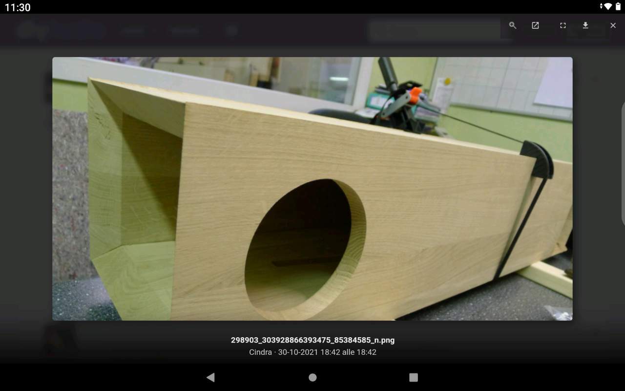

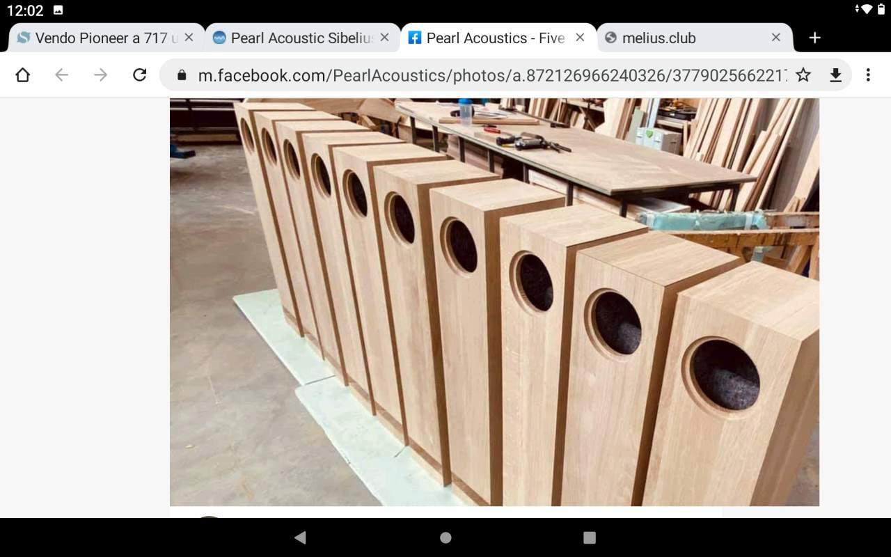

Gici HV Inviato 9 Aprile 2022 Autore Condividi Inviato 9 Aprile 2022 Ho "spiato" un po' in giro.. ..si notano,come pubblicizzato,i legni di alto spessore e l'intaglio per per il listello interno che nella prima foto è rivestito di un materiale tipo feltro. In alcuni video si parla di 3 differenti tipi di fonoassorbente, bisogna capire come e quanto sistemarlo.. .. secondo voi l'MDF o il classico lamellare influenzerebbero molto negativamente il suono in confronto al rovere francese utilizzato sulle Sibelius? Link al commento https://melius.club/topic/7451-pearl-audio-sibelius-e-tqwt/page/2/#findComment-426822 Condividi su altri siti Altre opzioni di condivisione...
Moderatori joe845 Inviato 10 Aprile 2022 Moderatori Condividi Inviato 10 Aprile 2022 Sicuramente suoneranno in modo differente, anche se, visto lo spessore, dovrebbe essere un mobile molto sordo. Molto bello peraltro.. G Link al commento https://melius.club/topic/7451-pearl-audio-sibelius-e-tqwt/page/2/#findComment-427667 Condividi su altri siti Altre opzioni di condivisione...
Gici HV Inviato 30 Aprile 2022 Autore Condividi Inviato 30 Aprile 2022 Buongiorno,finito il periodo di reclusione.. Da alcuni video su YouTube la differenza di risposta misurata dei vari materiali per la costruzione dei mobili risulta inaspettatamente minima,noce, multistrato,pioppo,MDF danno risultati molto simili.. Link al commento https://melius.club/topic/7451-pearl-audio-sibelius-e-tqwt/page/2/#findComment-447006 Condividi su altri siti Altre opzioni di condivisione...
