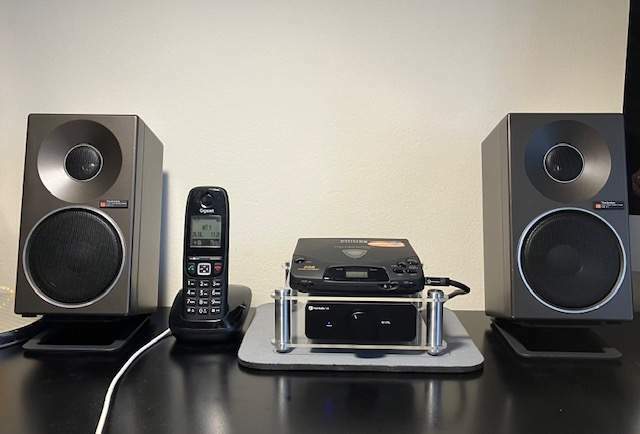

sbriglio Inviato 31 Agosto Inviato 31 Agosto Da possessore sia delle Technics SB-F1 che delle Monitor Audio Gold One, se lo scopo è quello di creare un piccolo sistema da scrivania, ti consiglio di puntare tranquillamente sulle Technics, che potrai pilotare con poca spesa con il Fosi Audio V3 con il suo alimentatore di serie (quello da 48 v le mette in crisi). Le Monitor Audio, pur avendo una maggiore estensione sia in alto che in basso e suonando globalmente meglio delle Technics, essendo più efficienti a mio parere sono poco adatte per l'uso desktop (io le uso in un piccolo studio di 13 mq pilotate da un valvolare SE di 9w, con il quale si accoppiano bene).
