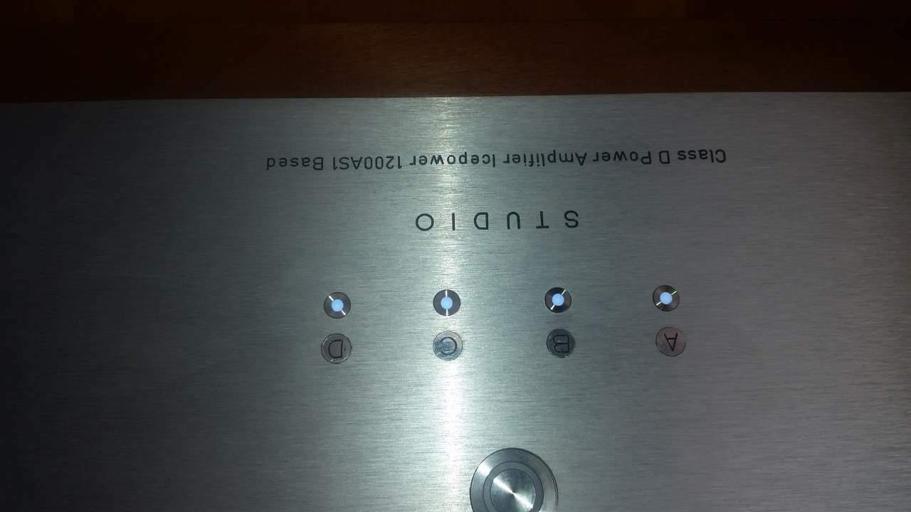

Gici HV Inviato 7 Aprile 2022 Condividi Inviato 7 Aprile 2022 @Capa su Audiocostruzioni c'è un Alauda xs2400 con 2 Icepower 1200 a 950€,qualcosa magari si potrebbe limare, nuovo su Rouge Audio mi sembra costi 1.690€ + iva, praticamente a metà prezzo. Link al commento https://melius.club/topic/7536-ncore-mpa-s250nc-o-icepower-50-asx2/#findComment-424747 Condividi su altri siti Altre opzioni di condivisione...

claravox Inviato 7 Aprile 2022 Condividi Inviato 7 Aprile 2022 18 minuti fa, Gici HV ha scritto: su Audiocostruzioni c'è un Alauda xs2400 Solo connettori xlr l’esemplare che citi. Link al commento https://melius.club/topic/7536-ncore-mpa-s250nc-o-icepower-50-asx2/#findComment-424773 Condividi su altri siti Altre opzioni di condivisione...
Gici HV Inviato 7 Aprile 2022 Condividi Inviato 7 Aprile 2022 @claravox mi sembra che sia la connessione consigliata per i classe D di livello. ..poi ci sono anche gli adattatori..😉 Link al commento https://melius.club/topic/7536-ncore-mpa-s250nc-o-icepower-50-asx2/#findComment-424788 Condividi su altri siti Altre opzioni di condivisione...
