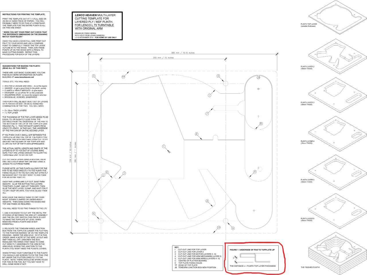

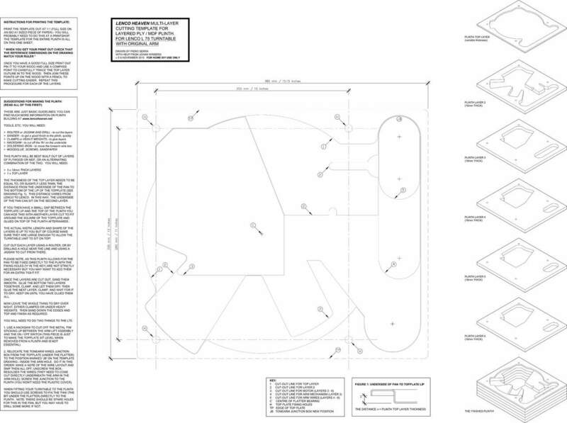

plinth art Inviato 30 Ottobre 2021 Condividi Inviato 30 Ottobre 2021 Il materiale è multistrato di betulla, laccato nero opaco. La laccatura viene fatta da un laccatore, non ho gli spazi ne l’attrezzatura per farla.. l’unico neo è che ci mette molto tempo per ridarmelo 😉.. peró lavora molto bene. Posto qualche foto del lavoro Link al commento https://melius.club/topic/756-mondo-lenco-vintage/page/18/#findComment-254941 Condividi su altri siti Altre opzioni di condivisione...
plinth art Inviato 30 Ottobre 2021 Condividi Inviato 30 Ottobre 2021 Link al commento https://melius.club/topic/756-mondo-lenco-vintage/page/18/#findComment-254950 Condividi su altri siti Altre opzioni di condivisione...
plinth art Inviato 30 Ottobre 2021 Condividi Inviato 30 Ottobre 2021 Ovviamente forma e finitura sono state condivise con @Phil966 Link al commento https://melius.club/topic/756-mondo-lenco-vintage/page/18/#findComment-254961 Condividi su altri siti Altre opzioni di condivisione...
