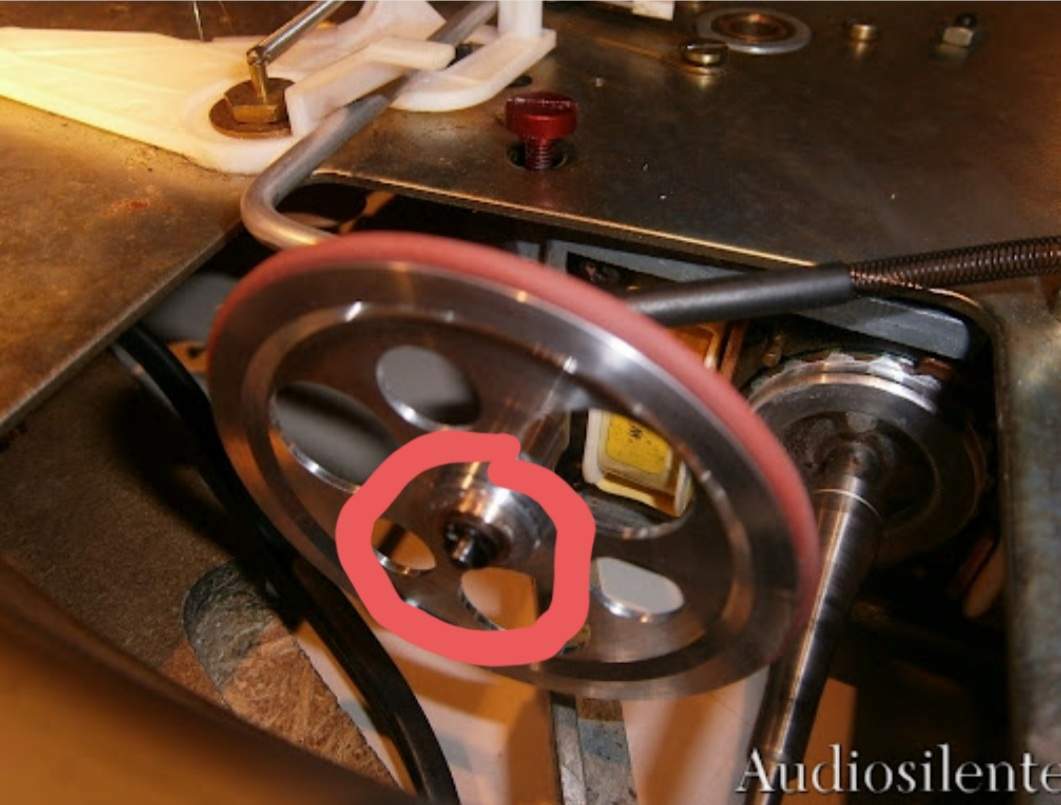

magicaroma Inviato 29 Novembre 2021 Condividi Inviato 29 Novembre 2021 Buonasera e scusate se torno a tediarvi. Dunque vorrei prendere le puleggia di Audiosilente per un Lenco l78 e sembra ce ne siano di due tipi, una se alla fine dell'albero c'è un dado e un'altra se c'è una coppiglia. Credo che mi serve quello con coppiglia ma per sicurezza chiedo a voi. Sempre grazie ovviamente Link al commento https://melius.club/topic/756-mondo-lenco-vintage/page/21/#findComment-285523 Condividi su altri siti Altre opzioni di condivisione...
Montez Inviato 30 Novembre 2021 Autore Condividi Inviato 30 Novembre 2021 @magicaroma si ti serve quella per la coppiglia 1 Link al commento https://melius.club/topic/756-mondo-lenco-vintage/page/21/#findComment-285627 Condividi su altri siti Altre opzioni di condivisione...
plinth art Inviato 30 Novembre 2021 Condividi Inviato 30 Novembre 2021 @magicaroma confermo, quella con la coppiglia 1 Link al commento https://melius.club/topic/756-mondo-lenco-vintage/page/21/#findComment-285647 Condividi su altri siti Altre opzioni di condivisione...
magicaroma Inviato 30 Novembre 2021 Condividi Inviato 30 Novembre 2021 Grazie ancora. Ultima domanda; quasi tutti consigliano anche la sostituzione della sfera perno e nuovo lubrificante, pensate sia un intervento alla portata di uno che non riconosce un dado da una coppiglia? Link al commento https://melius.club/topic/756-mondo-lenco-vintage/page/21/#findComment-285717 Condividi su altri siti Altre opzioni di condivisione...

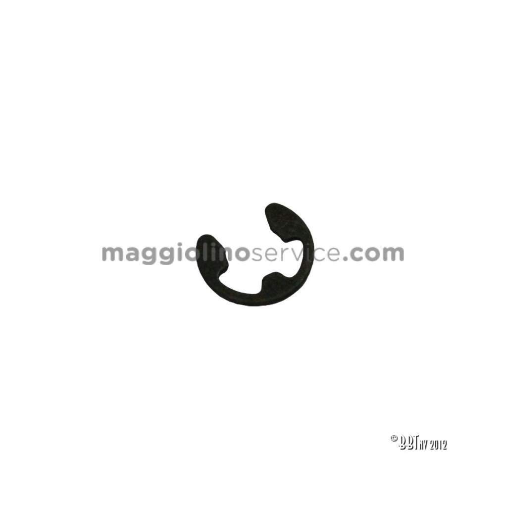

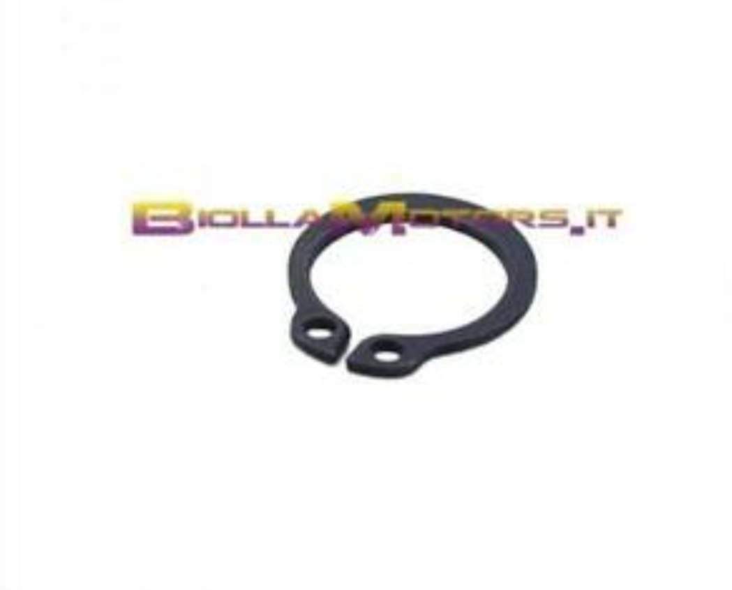

nixie Inviato 30 Novembre 2021 Condividi Inviato 30 Novembre 2021 @magicaroma Un consiglio spassionato,se indendi da solo sostituire la ruota folle,attento a quella coppiglia perchè se la perdi o la rompi è di difficile reperibilità,essendo l alberino di un diametro "strano" 2,4mm.Per la sostituzione della sfera sola ci sono poche difficoltà,sviti la vitina nera sul porta perno, sfili il perno,rovesci la sfera e metti la nuova ma generalmente con le sfere speciali devi sostituire anche il supporto della suddetta e li è un poco diverso. 1 Link al commento https://melius.club/topic/756-mondo-lenco-vintage/page/21/#findComment-285844 Condividi su altri siti Altre opzioni di condivisione...

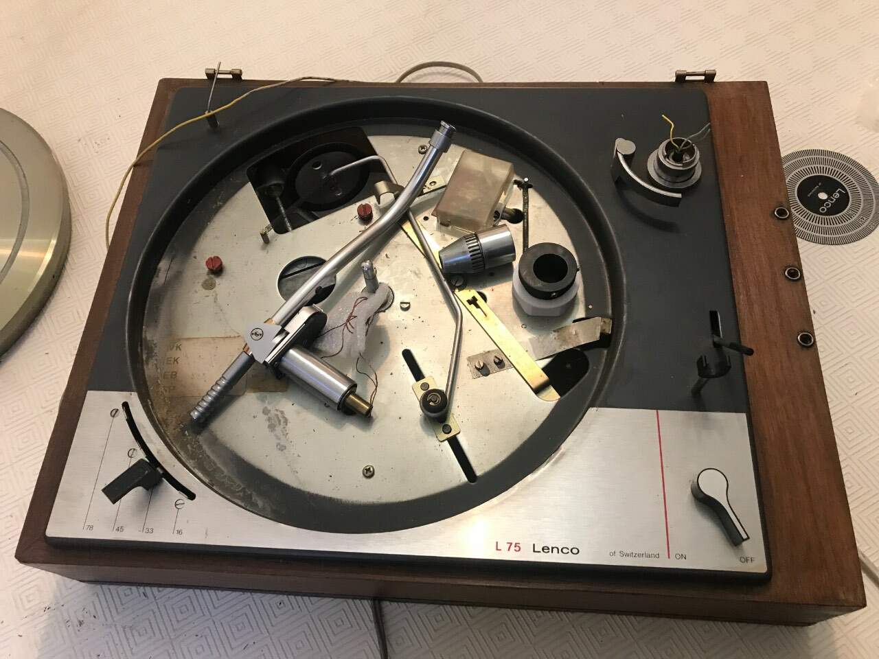

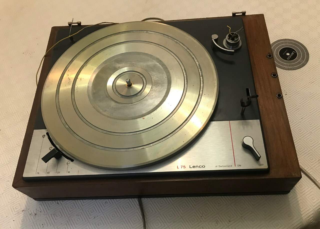

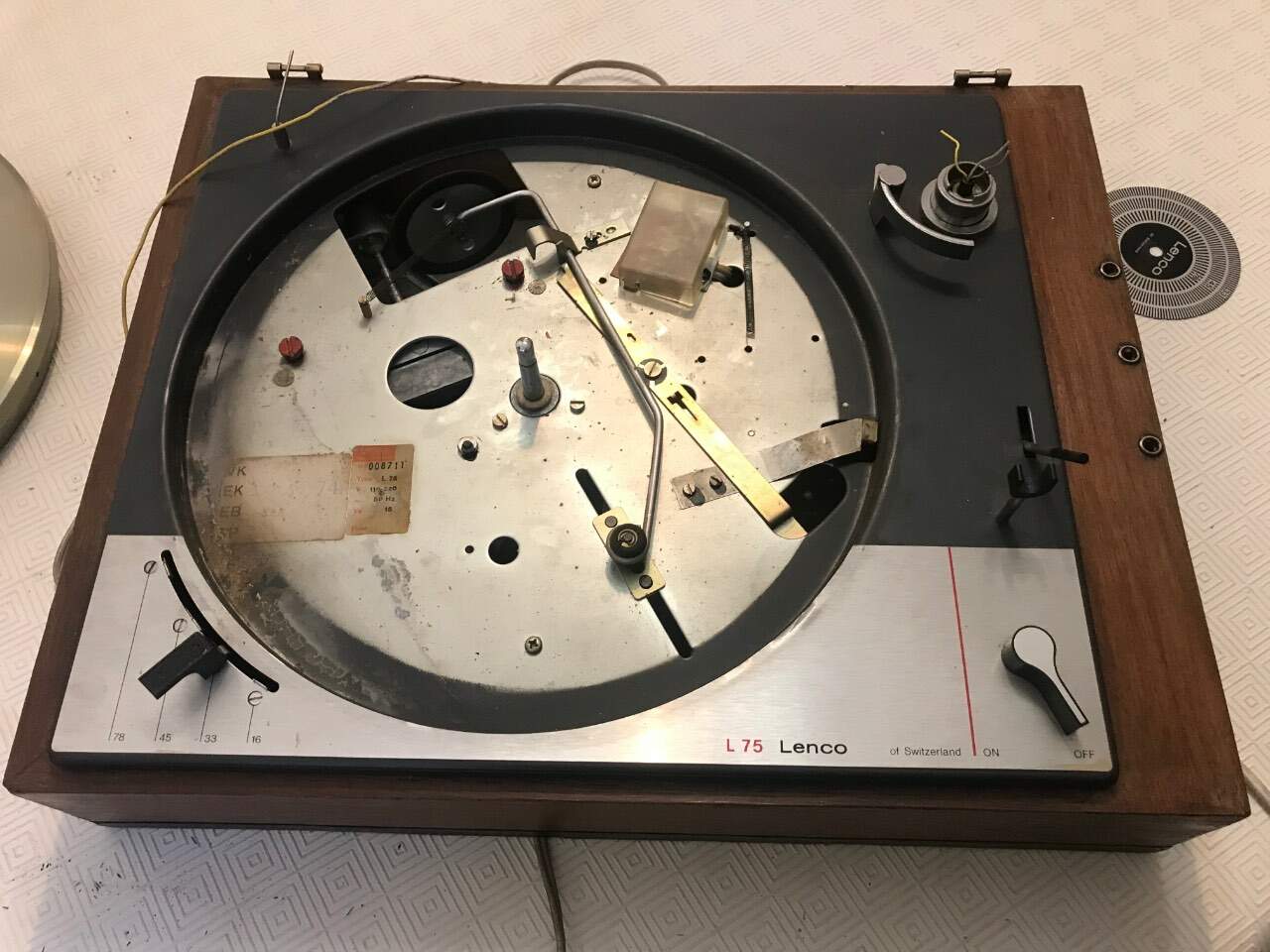

paolo75 Inviato 30 Novembre 2021 Condividi Inviato 30 Novembre 2021 Chiedo un info, per un mio progetto Lenco: si trovano sulla baia o similil dei plinti per un l75, fatti già in maniera tale che il telaio( non vorrei PTPzzarlo) poggi direttamente sul legno( nelle parti dove è possibile naturalmente) per rendere la lamiera dello chassis più rigida( grande pecca del gira), soprattutto vicino al perno? Link al commento https://melius.club/topic/756-mondo-lenco-vintage/page/21/#findComment-285893 Condividi su altri siti Altre opzioni di condivisione...
