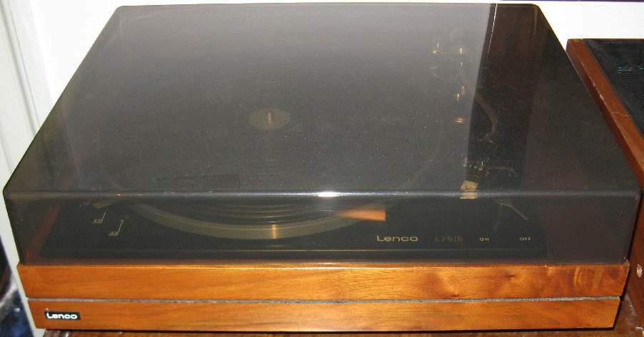

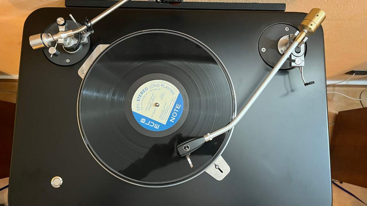

plinth art Inviato 3 Dicembre 2021 Condividi Inviato 3 Dicembre 2021 Preso nuovo lenco, questa volta esteticamente sarà molto vicino all’originale.. peccato che la base non è della S perchè ci monterò l’ortofon as212 utilizzando tutti i comandi originali lenco Link al commento https://melius.club/topic/756-mondo-lenco-vintage/page/23/#findComment-289073 Condividi su altri siti Altre opzioni di condivisione...
