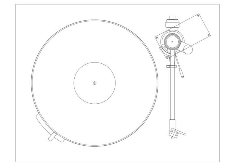

paolo75 Inviato 6 Dicembre 2021 Condividi Inviato 6 Dicembre 2021 Penso che le modifiche dei Lenco derivino dal fatto che ha talmente tante potenzialità che è un delitto non migliorarlo...sono d accordo anche io che il PTP snaturi completamente l'estetica...ma la non possibilità di cambiare il modesto braccio, e l'esigua scelta di compatibili, portino inevitabilmente alla tentazione dell'upgrading... Sto pensando da tanto a come sistemare il mio lenco 75 preso apposta per scoprirne le potenzialità...non mi piace troppo la modifica ptp, non credo che lo spezzare in due il telaio per allontanare le vibrazioni del braccio sia cosi indispensabile( ad esempio il torqueo monta tutto sulla stessa piastra metallica isolando il motore con molle come il lenco) in quanto poi le due parti vanno comunque attaccate al telaio di legno e le vibrazioni passerebbero lo stesso, invece il telaio cosi sottile è una magagna...i leveraggi invece non li considero un problema, anzi li trovo ingegnosi e sistemandoli bene non credo creino risonanze significative...ora ho in mente una cosa: smontare tutto il telaio e portarlo ad un officina meccanica dalle mie parti e chiedere se me lo replicano scavato dal pieno, con uno spessore di almeno 4/5 mm della piastra sotto al piatto in maniera da rimontarlo come originale ma su di un telaio piu degno ( una cosa del genero l'hanno fatto per i garrard)...non so cosa diranno o preventiveranno...vedremo Link al commento https://melius.club/topic/756-mondo-lenco-vintage/page/24/#findComment-291687 Condividi su altri siti Altre opzioni di condivisione...
plinth art Inviato 6 Dicembre 2021 Condividi Inviato 6 Dicembre 2021 @paolo75 l’idea non è male ma i costi secondo me saranno alti… tienici informati Link al commento https://melius.club/topic/756-mondo-lenco-vintage/page/24/#findComment-291755 Condividi su altri siti Altre opzioni di condivisione...

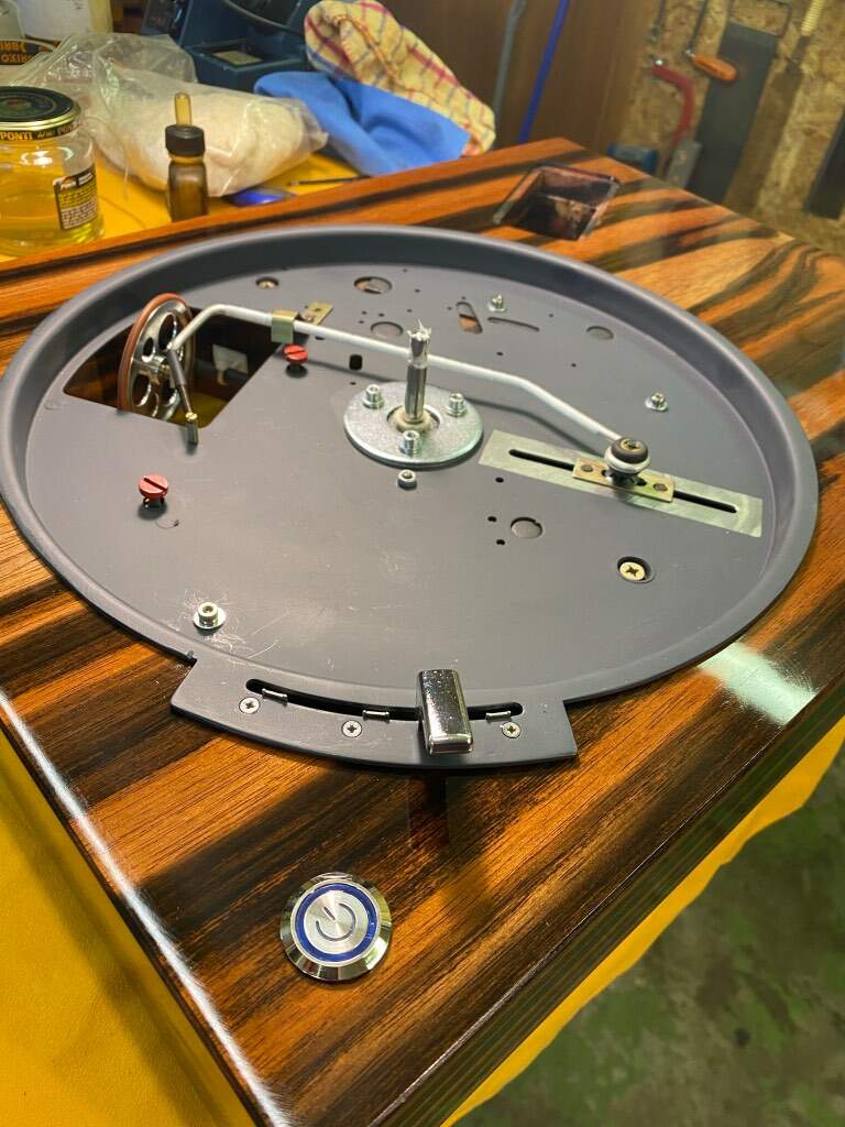

pass Inviato 7 Dicembre 2021 Condividi Inviato 7 Dicembre 2021 Il 30/11/2021 at 11:51, nixie ha scritto: folle,attento a quella coppiglia perchè se la perdi o la rompi è di difficile reperibilità,essendo l alberino di un diametro "strano Appunto.. A me si è rotta... Per ora ho messo in atto una soluzione di fortuna, il progetto per ora è fermo, qualcuno mi sa dire dove posso reperire un ricambio? Link al commento https://melius.club/topic/756-mondo-lenco-vintage/page/24/#findComment-292840 Condividi su altri siti Altre opzioni di condivisione...
nixie Inviato 8 Dicembre 2021 Condividi Inviato 8 Dicembre 2021 @pass Prova a sentire Simone Lucchetti,quando sostituii la ruota folle con quella di Simone fù proprio lui a darmi la dritta,prima di toglierla mi informai sul web,mi sembra che fosse reperibile in Inghilterra, ma sono passati circa 8 anni. P.S Può essere che la abbia anche Simone. Link al commento https://melius.club/topic/756-mondo-lenco-vintage/page/24/#findComment-292991 Condividi su altri siti Altre opzioni di condivisione...
Montez Inviato 8 Dicembre 2021 Autore Condividi Inviato 8 Dicembre 2021 @pass confermo, quando comprai la ruota folle da audiosilente mi feci mandare anche la coppiglia che ovviamente avevo perso. Secondo me si trovano anche nei negozi di modellismo dinamico, nelle auto radiocomandata ne ho viste di quelle coppiglia Link al commento https://melius.club/topic/756-mondo-lenco-vintage/page/24/#findComment-292998 Condividi su altri siti Altre opzioni di condivisione...
magicaroma Inviato 8 Dicembre 2021 Condividi Inviato 8 Dicembre 2021 Io l'ho tolta senza problemi e adesso non riesco a rimetterla. Li mortacci sua 😂 Link al commento https://melius.club/topic/756-mondo-lenco-vintage/page/24/#findComment-293069 Condividi su altri siti Altre opzioni di condivisione...
Montez Inviato 8 Dicembre 2021 Autore Condividi Inviato 8 Dicembre 2021 @magicaroma calma e sangue freddo, dovrebbe entrare anche a mano se sei più comodo Link al commento https://melius.club/topic/756-mondo-lenco-vintage/page/24/#findComment-293075 Condividi su altri siti Altre opzioni di condivisione...
JureAR Inviato 8 Dicembre 2021 Condividi Inviato 8 Dicembre 2021 @pass Probabilmente le ho io, sicuramente una su un supporto puleggia di ricambio e probabilmente altre conservate ma da trovare dove riposte anni fa'. Quando reperisco la busta coi i seeger, non coppiglia aggiorno. Trovate! Assieme a un alberino supporto ruota e minutaglia varia, anche ruota Lenco L70 MK2 in plastica bianca, prioritaria della seconda serie, in seguito grigia e se non ricordo male in alluminio sul progenitore MK1. I seeger sono cerchiati in rosso, ce ne sono tre, posso separami di uno! Link al commento https://melius.club/topic/756-mondo-lenco-vintage/page/24/#findComment-293117 Condividi su altri siti Altre opzioni di condivisione...
plinth art Inviato 8 Dicembre 2021 Condividi Inviato 8 Dicembre 2021 @magicaroma se parli della coppiglia della puleggia no devi allargarla, la poggi sull’albero o è la spingi verso la puleggia 1 Link al commento https://melius.club/topic/756-mondo-lenco-vintage/page/24/#findComment-293362 Condividi su altri siti Altre opzioni di condivisione...
plinth art Inviato 8 Dicembre 2021 Condividi Inviato 8 Dicembre 2021 @JureAR credo che @pass parli della coppiglia dove si blocca l’albero della puleggia e non sono quelle delle foto… Credo parli di questa Link al commento https://melius.club/topic/756-mondo-lenco-vintage/page/24/#findComment-293364 Condividi su altri siti Altre opzioni di condivisione...
