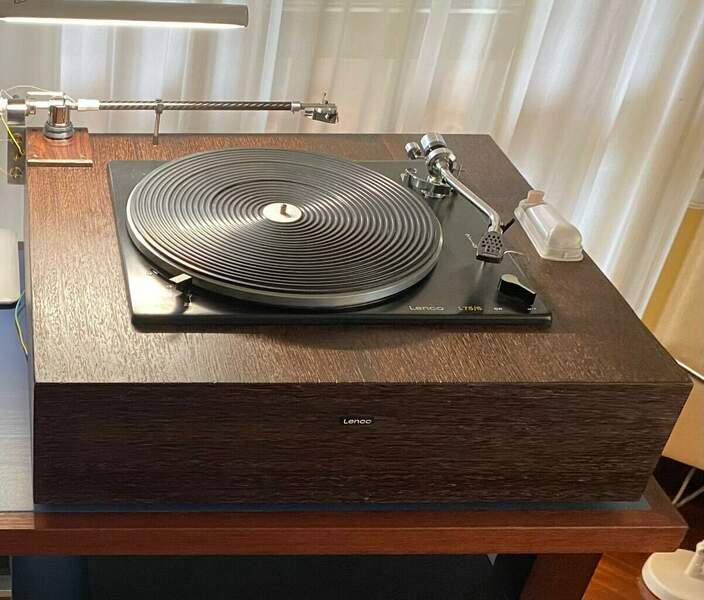

plinth art Inviato 8 Dicembre 2021 Condividi Inviato 8 Dicembre 2021 Arrivato l’ultimo acquisto, la base sta molto bene, nessun graffio, perfetto per un restauro conservativo.. monteró l’ortofon as212 restaurato e ricablato da cartridgelab… questo gira ha un plinto discreto, non usa le molle.. mi sa che lo rimpiallaccio e lo lascio così Link al commento https://melius.club/topic/756-mondo-lenco-vintage/page/25/#findComment-293541 Condividi su altri siti Altre opzioni di condivisione...
