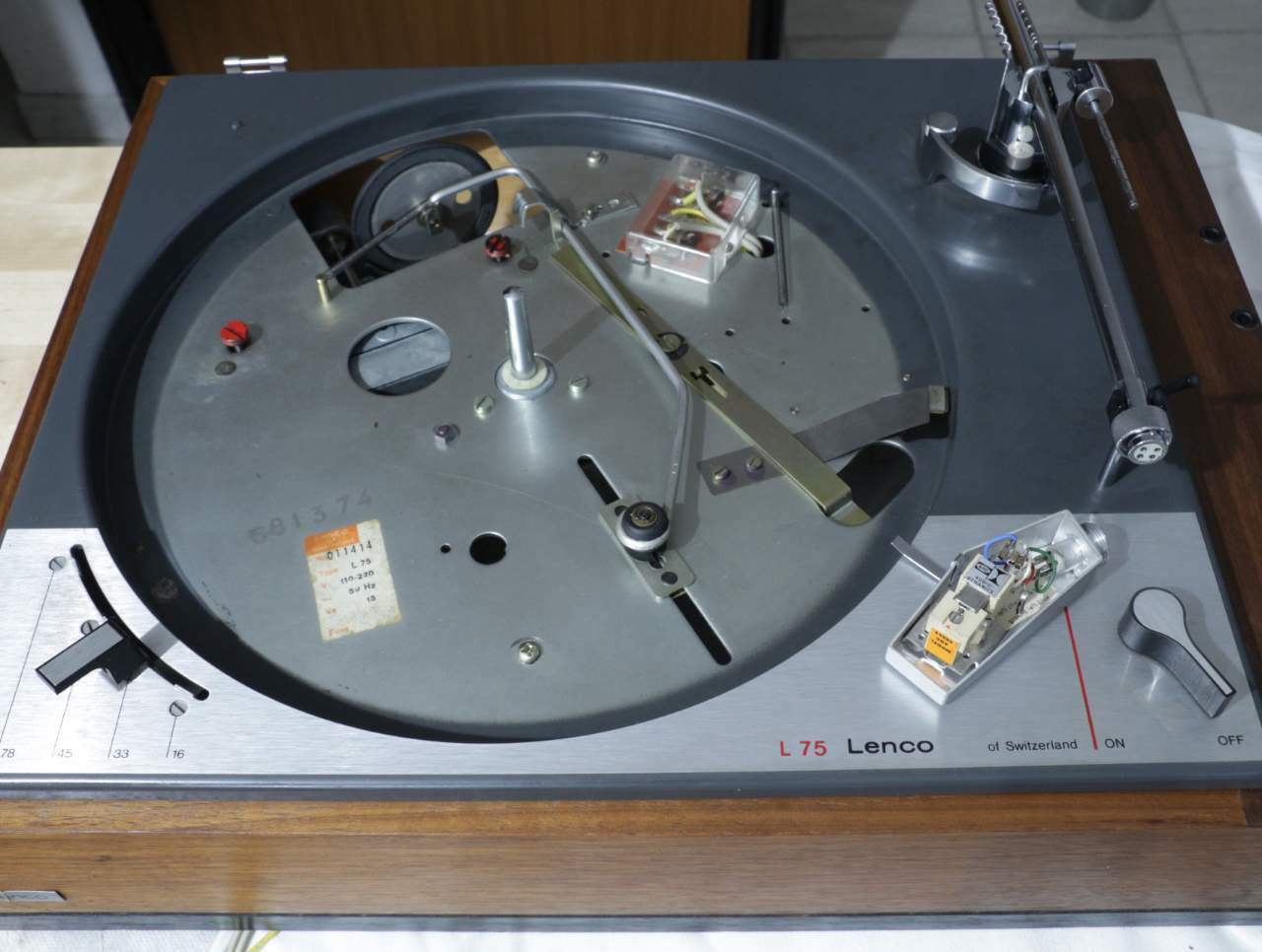

nixie Inviato 8 Dicembre 2021 Condividi Inviato 8 Dicembre 2021 @oscilloscopio Allora,il fissaggio della ruota folle è quello che determina il W/F,il gioco trasversale sull albero deve essere se possibile nell ordine di pochi centesimi.Quello della foto è un seiger,ma il seiger deve avere un diametro predefinito e spessore in funzione al diametro dell albero,così è la meccanica e se vuoi la precisione le misure vanno rispettate. Link al commento https://melius.club/topic/756-mondo-lenco-vintage/page/26/#findComment-294179 Condividi su altri siti Altre opzioni di condivisione...

JureAR Inviato 9 Dicembre 2021 Condividi Inviato 9 Dicembre 2021 @nixie Non capisco più niente, ho controllato l'alberino della ruota del Lenco e questa ha diametro esattamente di 3,00 mm., vedi sotto Come scritto precedentemente il mio Lenco L70 è un MK2 del '61 ed ha il blocco a vite con spalla in materiale sintetico, avevo preso il secondo braccio in quanto mi si era spezzato l'alberino sulla filettatura, sulle foto soprasi vede la vite sullo spezzone dell'albero. A parte il diverso sistema di spallatura della ruota ci sono diverse misure in suddetti alberi? Ritorno sugli seeger che avevo proposto a chi servissero, controllato in modo empirico il diam. dei 3 blocchi nella cava e dovrebbero esser compatibili con il diam. minore della cava degli alberi successivi ai miei ( se questi hanno lo stesso diametro dei miei) Infine ho effettuato ricerca in cantina, non ho trovato tutti i pezzi Philips riposti e conservati tempo fa, ma almeno una delle buste è stata reperita, sotto... I due seeger cerchiati sono Lenco, quello a sx è di una puleggia Philips, anche se sembra avere un invito minore, causa disassamento obiettivo è leggermente più aperta... Misura alberino della puleggia Philips 3,25 mm. scarsi Per me i seeger Lenco sono buoni, se non altro possono esser testati e vedere se corretti. Link al commento https://melius.club/topic/756-mondo-lenco-vintage/page/26/#findComment-294626 Condividi su altri siti Altre opzioni di condivisione...
