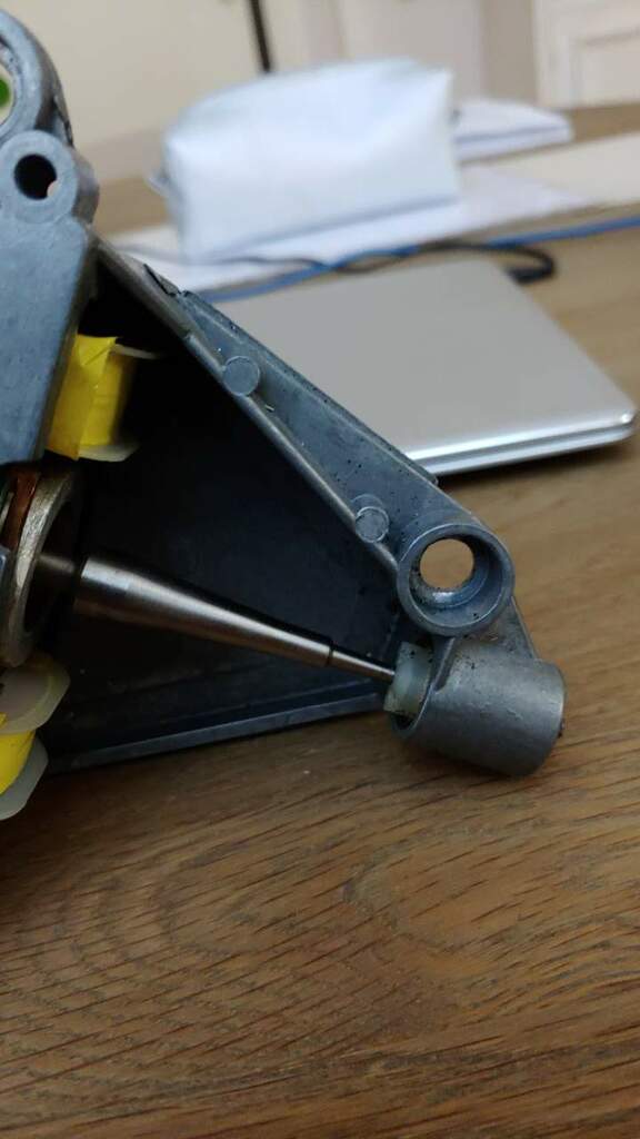

martin logan Inviato 29 Dicembre 2021 Condividi Inviato 29 Dicembre 2021 Azzzz ... qui va a finire che fate venire la scimmia anche a me. Per ora ho preso uno shell originale per il mio L75 e ho piazzato la Empire Z2000 (aveva una economica AT da 50 euro). I cavi originali fanno pena, li cambiate oppure mettere due prese RCA di qualità sul retro del plinto ? Perno e V-block erano già stati sistemati. Discorso motore: fate solo pulizia e ingrassaggio oppure cambiate le bronzine ? Mobile: c'è qualcuno che non essendo bravo col traforo e la colla lo ha comprato da qualche volonteroso falegname ??? Ho visto dei plinti su ebay ... c'è qualche sito specializzato ? Link al commento https://melius.club/topic/756-mondo-lenco-vintage/page/30/#findComment-314222 Condividi su altri siti Altre opzioni di condivisione...
plinth art Inviato 29 Dicembre 2021 Condividi Inviato 29 Dicembre 2021 @martin logan Se il motore non fa rumore non lo toccherei… per i plinti se lasci la base originale su ebay trovi diversi negozi che la vendono.. se invece la vuoi tagliare per montare un braccio diverso devo fare da solo Link al commento https://melius.club/topic/756-mondo-lenco-vintage/page/30/#findComment-314307 Condividi su altri siti Altre opzioni di condivisione...

Montez Inviato 29 Dicembre 2021 Autore Condividi Inviato 29 Dicembre 2021 @martin logan x il plinto io l'ho preso sul sito dasacoustic, per quanto riguarda il motore dipende, sul primo lenco è bastato pulire e ingrassare mentre nel secondo non è stato sufficiente quindi lo riaprirò e vedrò il da farsi Link al commento https://melius.club/topic/756-mondo-lenco-vintage/page/30/#findComment-314323 Condividi su altri siti Altre opzioni di condivisione...
