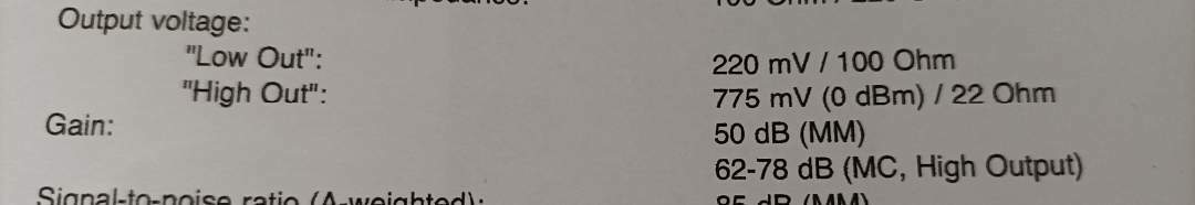

Non conosco il tuo prephono ma leggendo le caratteristiche 50 db di guadagno mi sembrano eccessivi per una MM, non so se le uscite low output siano solo attenuate o il guadagno sia realmente minore evitando la saturazione che tu senti.
Una prova la puoi fare per vedere se risolve il problema.
https://melius.club/topic/7571-rumori-a-tempo-con-la-musica-fantasmi-o-problema-tecnico/#findComment-415734
4 ore fa, Summerandsun ha scritto:
Se capisco bene potrebbe trattarsi di un segnale eccessivo in arrivo all'amplificatore quindi?
Potrebbe essere, le uscite low sono più basse di 10 db, così il guadagno scende a 40 db valore simile a molti altri prephono MM che guadagnano normalmente dai 36 ai 42 db.
La prova è inoltre rapida ti basta spostare i cavi.

Ho provato l'uscita low del pre phono e con il disco incriminato il problema non si è presentato.

@Summerandsun considerando che ti capita solo con un disco, non cercherei le cause tanto in giro.
Se il difetto è sparito riducendo il guadagno vuol dire che non dipende dal disco e nemmeno dalla rete. Siamo probabilmente al limite della saturazione del segnale, che raggiungi solamente con Harvest.
