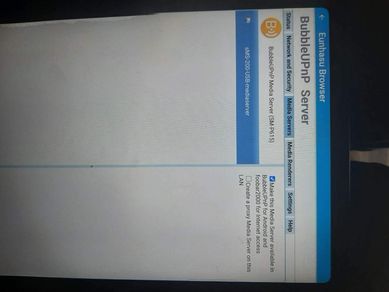

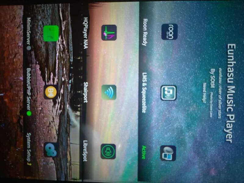

Ggr Inviato 30 Marzo 2022 Condividi Inviato 30 Marzo 2022 Certo gentilissimo. Partiamo dalle basi: Ho installato bubbleupnp e anche linnkazoo, ma il secondo non gira se c'è il primo. Comunque, mettiamo che voglia usare bubbleupnp, in eunhasu cosa devo impostare? MOD DLNA, O bubbleupnp server? Adesso quando lancio il browser eunhasu ho questa immagine.... segue... Link al commento https://melius.club/topic/7598-firmware-eunhasu-v052/#findComment-417145 Condividi su altri siti Altre opzioni di condivisione...

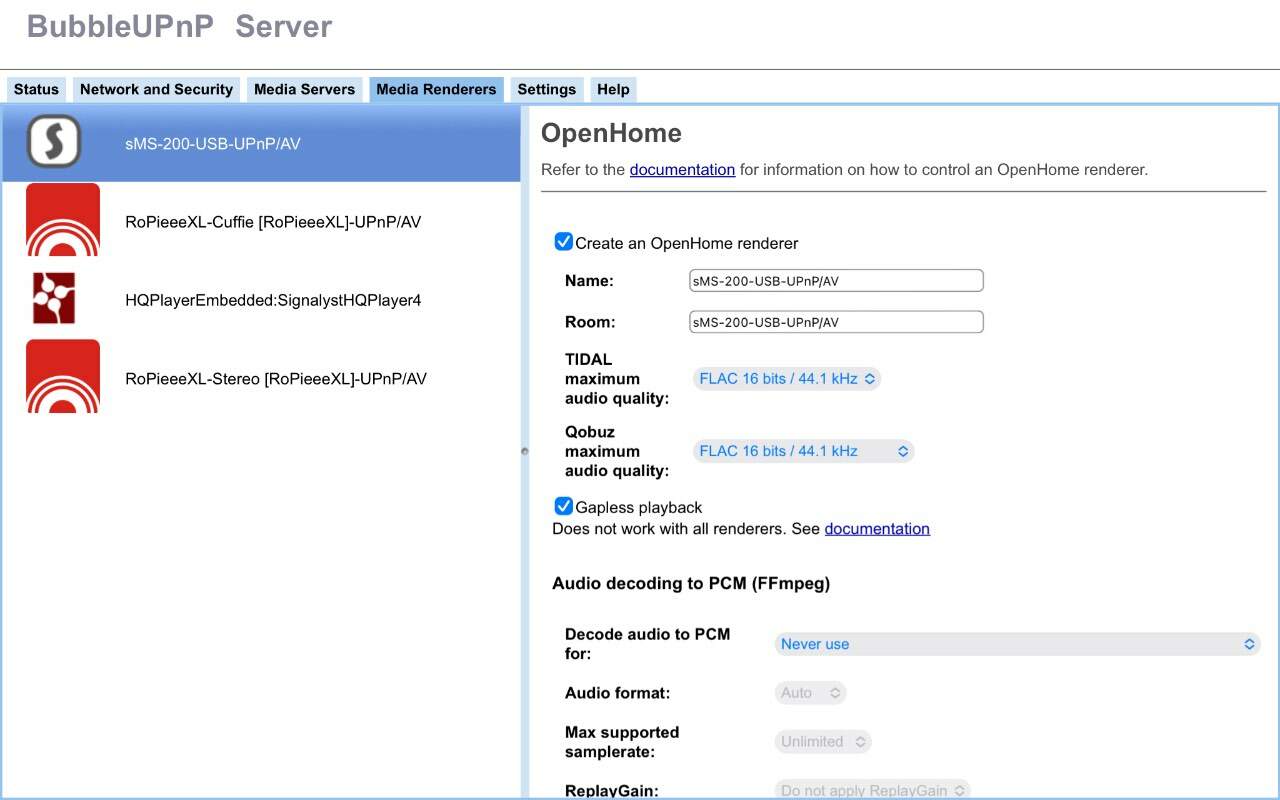

Ggr Inviato 30 Marzo 2022 Condividi Inviato 30 Marzo 2022 In bubble upnp ho queste impostazioni Link al commento https://melius.club/topic/7598-firmware-eunhasu-v052/#findComment-417147 Condividi su altri siti Altre opzioni di condivisione...

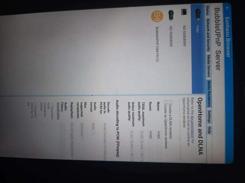

Ggr Inviato 30 Marzo 2022 Condividi Inviato 30 Marzo 2022 Qui non so perché non vede il sotm. Tra l'altro la finestra di desta non è mai editabile Link al commento https://melius.club/topic/7598-firmware-eunhasu-v052/#findComment-417149 Condividi su altri siti Altre opzioni di condivisione...
