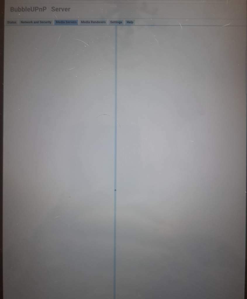

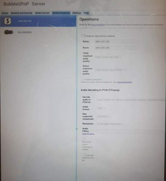

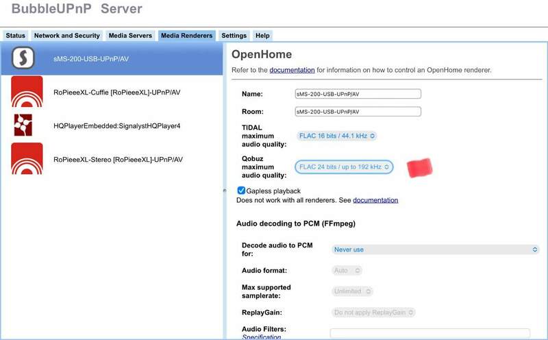

stefano_mbp Inviato 30 Marzo 2022 Condividi Inviato 30 Marzo 2022 @Ggr Io uso Bubbleupnpserver installato su un Nuc ma l’ho appena installato sul sMS200 e vede correttamente il sMS200 (quindi se stesso) … dove è l’archivio della musica? Link al commento https://melius.club/topic/7598-firmware-eunhasu-v052/page/2/#findComment-417209 Condividi su altri siti Altre opzioni di condivisione...

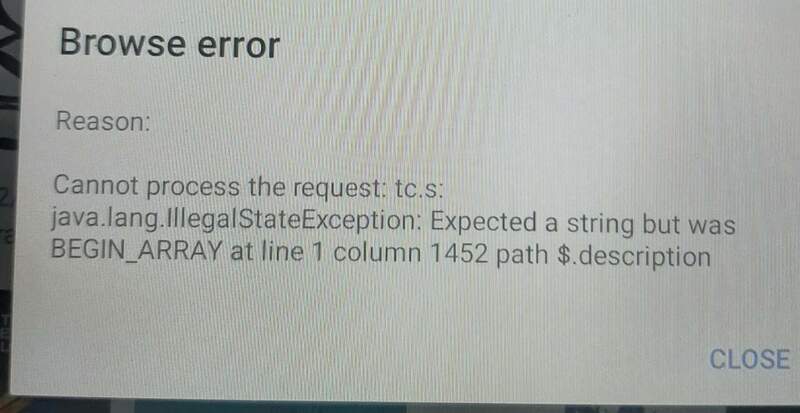

Ggr Inviato 30 Marzo 2022 Condividi Inviato 30 Marzo 2022 Non ho un archivio. Uso quobuz. Adesso sono riuscito ad avere la schermata che mi hai fatto vedere e qualche album riesco ad ascoltarlo alla risoluzione nativa. Ma.... Con certi album che ho sempre sentito mi da questo messaggio. Mai avuto problemi. Sino a ieri andava sempre tutto. Link al commento https://melius.club/topic/7598-firmware-eunhasu-v052/page/2/#findComment-417225 Condividi su altri siti Altre opzioni di condivisione...

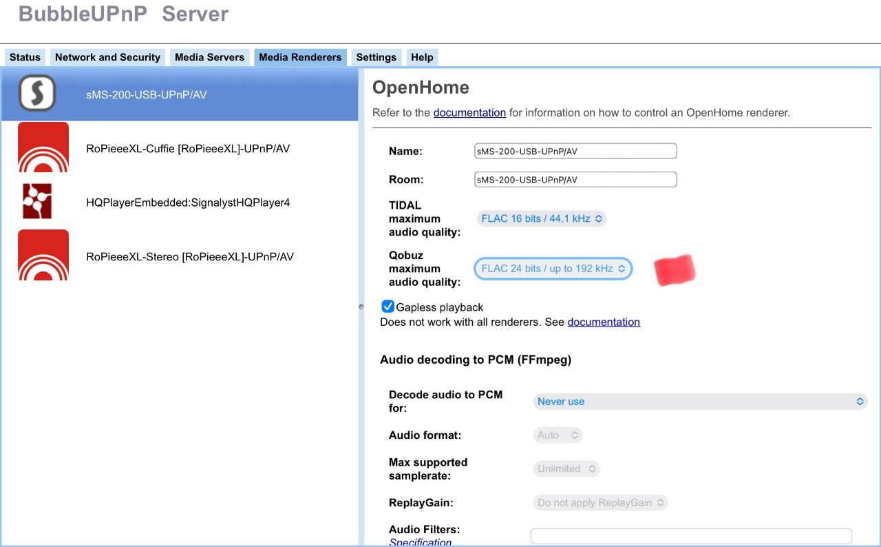

stefano_mbp Inviato 30 Marzo 2022 Condividi Inviato 30 Marzo 2022 4 minuti fa, Ggr ha scritto: Non ho un archivio. Uso quobuz Riguardo all’errore ho visto da qualche altra parte lo stesso problema, appena lo ritrovo ti dico. Intanto per il problema di tutto a 16/44.1 devi configurare correttamente Bubbleupnpserver (vedi evidenza in rosso) Link al commento https://melius.club/topic/7598-firmware-eunhasu-v052/page/2/#findComment-417233 Condividi su altri siti Altre opzioni di condivisione...
Ggr Inviato 30 Marzo 2022 Condividi Inviato 30 Marzo 2022 @stefano_mbp grazie. Li ci sono riuscito. Invece di andare nella pagina di configurzione usando la app euhnasu, ci sono andato direttamente dalla pagina internet. Ora è rimasto solo il problema di quel messaggio. Link al commento https://melius.club/topic/7598-firmware-eunhasu-v052/page/2/#findComment-417237 Condividi su altri siti Altre opzioni di condivisione...
Ggr Inviato 30 Marzo 2022 Condividi Inviato 30 Marzo 2022 Dopo svariate prove, sono riuscito a sistemare il messaggio di errore che dava. Ora però, benché in tutte le impotazioni ho messo risoluzione massima, è sempre bloccato su 16 44.100. Link al commento https://melius.club/topic/7598-firmware-eunhasu-v052/page/2/#findComment-417574 Condividi su altri siti Altre opzioni di condivisione...

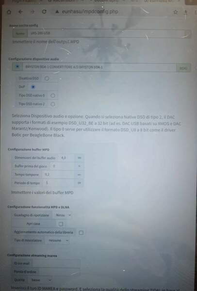

stefano_mbp Inviato 31 Marzo 2022 Condividi Inviato 31 Marzo 2022 9 ore fa, Ggr ha scritto: Ora però, benché in tutte le impotazioni ho messo risoluzione massima, è sempre bloccato su 16 44.100 Posta gli screenshot così forse riesco a capire … quale app usi? Link al commento https://melius.club/topic/7598-firmware-eunhasu-v052/page/2/#findComment-417674 Condividi su altri siti Altre opzioni di condivisione...

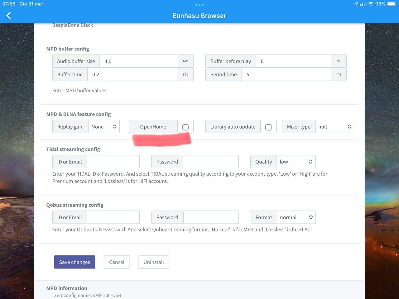

stefano_mbp Inviato 31 Marzo 2022 Condividi Inviato 31 Marzo 2022 @Ggr se già non lo hai fatto togli la spunta da OpenHome nella configurazione di MPD in eunhasu Link al commento https://melius.club/topic/7598-firmware-eunhasu-v052/page/2/#findComment-417683 Condividi su altri siti Altre opzioni di condivisione...
Ggr Inviato 31 Marzo 2022 Condividi Inviato 31 Marzo 2022 1 ora fa, stefano_mbp ha scritto: l’ho preso proprio in quel negozio, da Francesco a Mondovì Anche io vado sempre li. È il più vicino, e poi mi trovo bene. Più tardi faccio un po di prove, e posto le foto. Intanto grazie. P.s non è il sotm o il dac, perche con mconnect cambia il sample rate in modo corretto. Link al commento https://melius.club/topic/7598-firmware-eunhasu-v052/page/2/#findComment-417695 Condividi su altri siti Altre opzioni di condivisione...
stefano_mbp Inviato 31 Marzo 2022 Condividi Inviato 31 Marzo 2022 21 minuti fa, Ggr ha scritto: perche con mconnect MConnect non usa Bubbleupnpserver, quindi mi sembra un problema di configurazione Link al commento https://melius.club/topic/7598-firmware-eunhasu-v052/page/2/#findComment-417707 Condividi su altri siti Altre opzioni di condivisione...
