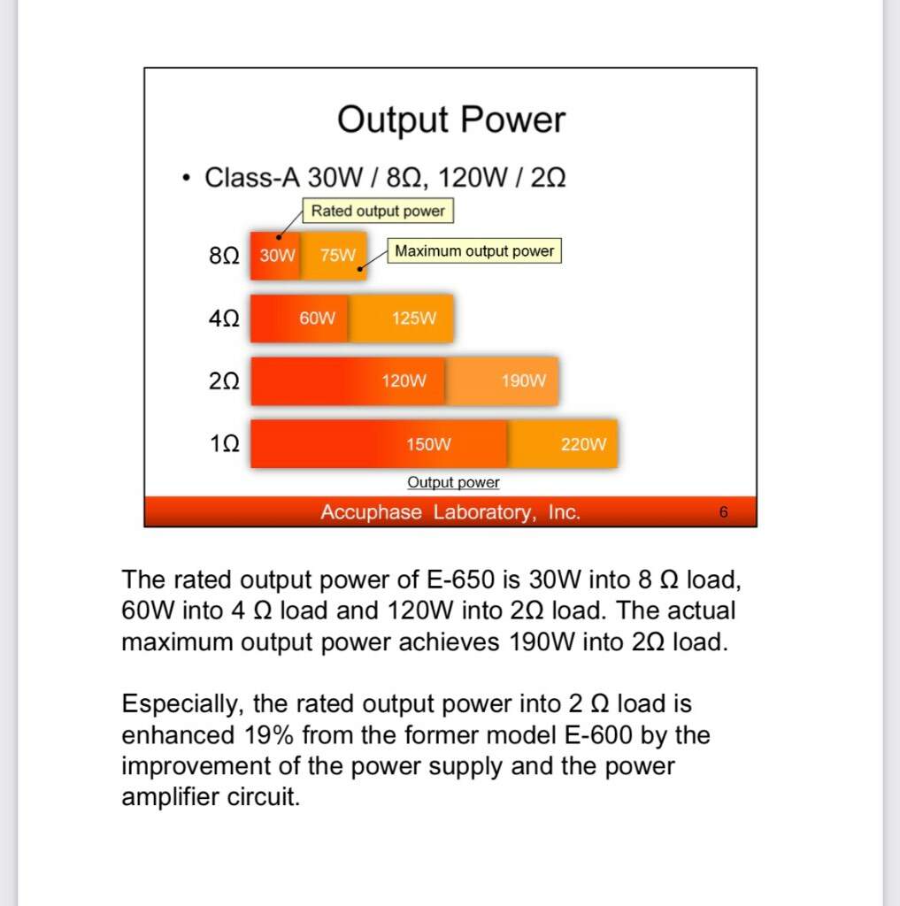

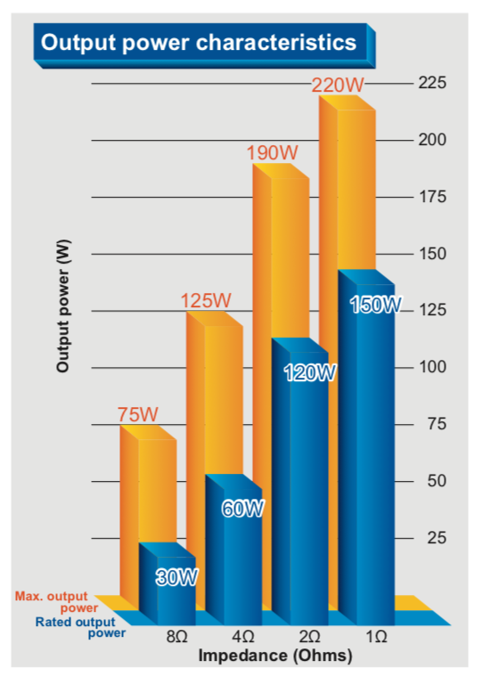

STEFANEL Inviato 10 Aprile 2022 Autore Condividi Inviato 10 Aprile 2022 @cactus_atomo Lecita osservazione, ma i diffusori hanno un modulo di impedenza regolare sui 4ohm e scendono a 2.8ohm solo a 126hz, per poi mantenersi stabili, hanno un modulo di impedenza che non presenta particolari problemi, abbastanza amp-friendly, purche’ pilotati da un buon ampli a SS che non si “sieda” su 4 ohm di almeno 50 watt, quindi no valvole di bassa potenza possibilmente; l’ e650 raddoppia la potenza al dimezzarsi della impedenza erogando fino a 150 watt su 1ohm ohm (su 2ohm dono 120 watt e 190watt max output power) quindi non credo che abbia il fiato corto, tra l’altro non ascolto a livelli elevati. Sotto il grafico del modulo di impedenza che come si puo’ notare e’ un carico prevalentemente di 4ohm (fonte: https://www.soundstagenetwork.com/index.php?option=com_content&view=article&id=2203:nrc-measurements-audiosolutions-figaro-m-loudspeakers&catid=77:loudspeaker-measurements) Qui le misure relative alla potenza erogata dal e650 fornite dal produttore: Link al commento https://melius.club/topic/7611-ricerca-nuovo-ampli-accuphase-oppure%E2%80%A6/page/5/#findComment-428330 Condividi su altri siti Altre opzioni di condivisione...

STEFANEL Inviato 11 Aprile 2022 Autore Condividi Inviato 11 Aprile 2022 @cactus_atomo scusa ma stai quindi dicendo che i dati sopra in rosso NON sono erogati in classe A ? Quindi l’e650 e’ in classe A unicamente per i primi 30 watt su 8 ohm? Link al commento https://melius.club/topic/7611-ricerca-nuovo-ampli-accuphase-oppure%E2%80%A6/page/5/#findComment-428448 Condividi su altri siti Altre opzioni di condivisione...

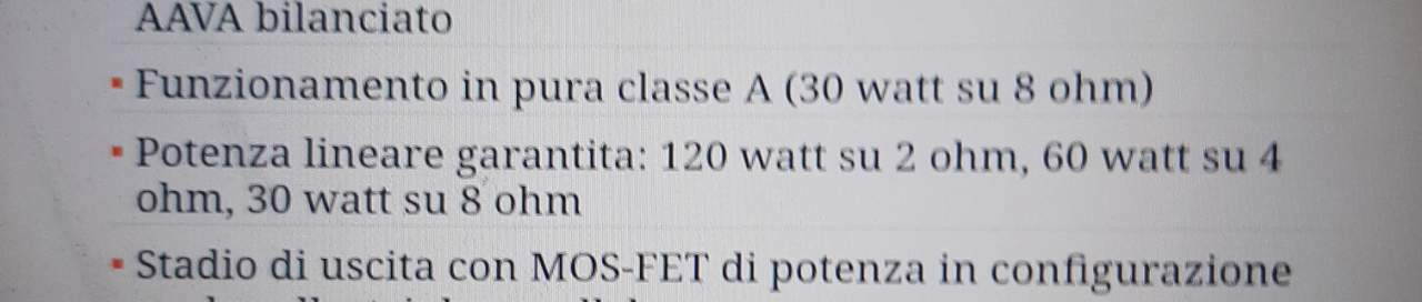

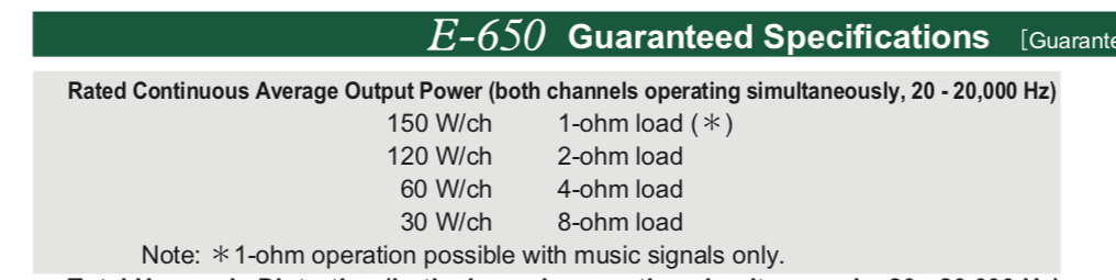

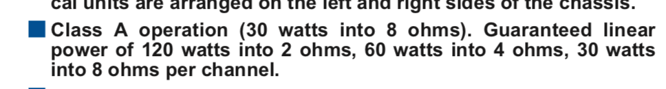

STEFANEL Inviato 11 Aprile 2022 Autore Condividi Inviato 11 Aprile 2022 @cactus_atomo @codex mettendo da parte la prova sul campo imprescindibile, che faro’ se ne avro’ la possibilita’, quindi stiamo affermando che lo sheet pubblicato da Accuphase non corrisponde al vero? No perche’ loro dicono nello screenshot pubblicato sopra che l’ampli eroga 30 watt su 8 ohm e 120watt su 2 ohm IN CLASSE A! Link al commento https://melius.club/topic/7611-ricerca-nuovo-ampli-accuphase-oppure%E2%80%A6/page/5/#findComment-429020 Condividi su altri siti Altre opzioni di condivisione...
glucar Inviato 11 Aprile 2022 Condividi Inviato 11 Aprile 2022 @STEFANEL sono sempre in classe A, a 8, 4, 2 e 1 Link al commento https://melius.club/topic/7611-ricerca-nuovo-ampli-accuphase-oppure%E2%80%A6/page/5/#findComment-429047 Condividi su altri siti Altre opzioni di condivisione...
STEFANEL Inviato 11 Aprile 2022 Autore Condividi Inviato 11 Aprile 2022 @glucar pare di si quindi non capisco perche’ possa essere problematico per un diffusore con il grafico di impedenza postato su Link al commento https://melius.club/topic/7611-ricerca-nuovo-ampli-accuphase-oppure%E2%80%A6/page/5/#findComment-429075 Condividi su altri siti Altre opzioni di condivisione...
cactus_atomo Inviato 13 Aprile 2022 Condividi Inviato 13 Aprile 2022 @STEFANEL il rendimento della classe a è al massimo del 25% nelle condizioni migliori, la potenza assorbita dall'ampli massima è 290 watt, come fa ad erogare 120watt in classe a per canale? con 30 watt su 8 ohm tutto quadra Link al commento https://melius.club/topic/7611-ricerca-nuovo-ampli-accuphase-oppure%E2%80%A6/page/5/#findComment-430587 Condividi su altri siti Altre opzioni di condivisione...
