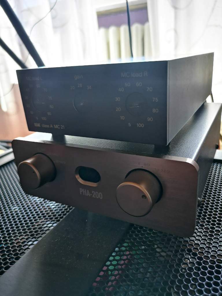

23 ore fa, noam ha scritto:
A questo punto , dopo aver provato anche l'Elac classe A mc21, mi sorge il dubbio che questi Step up in corrente ne abbiano di più .
Anche se hanno un comportamento a livello di interfacciamento con le varie MC  diverso dai classici trafi passivi
potresti spiegarti meglio? Te lo chiedo perché possiedo un prepre a batterie di Hiraga che va molto bene; confrontato con uno Uesugi ubros low ed un FR XF1 L mi risultano rese diverse, senza un vincitore assoluto. La cosa strana è che il prepre di Hiraga non ha regolazione di impedenza, solo del guadagno su 4 diversi step...
Tra l'Elac ed il Dyna quale preferisci?

@Lestratto il comportamento del trafo passivo di solito è , maggiore tridimensionalità , corpo , pienezza armonica a basso load, maggiore ariosità , acuti più vivaci con load alto .
Mentre con i trafo in corrente sia con testine che vogliono un load basso ( miyajima Madake , Spu Royal ) sia con la VDH Crimson (load alto ) ho ottenuto i migliori risultati con i 50 ohm del pha200 e i 100ohm dell'Elac.
Con questi valori massimi ho ottenuto un rapporto S/N eccellente , con un rumore di fondo pari ai migliori pre phono a stato solido , dinamica e timbrica d'alto livello .
Tra i 2 non ho fatto ancora confronti serrati , visto che l'Elac lho riesumato dopo quasi 20 anni , però posso affermare che il Dyna ha una silenziosità maggiore .
