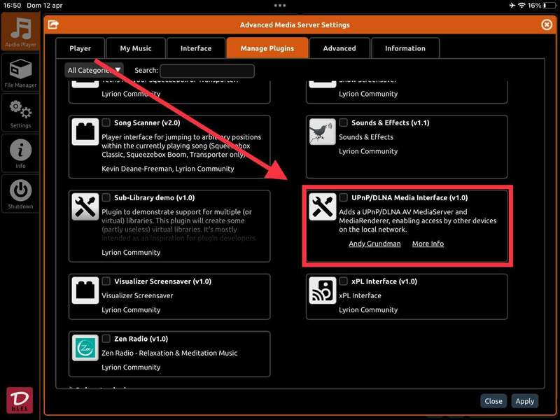

Ma puoi anche provare a installare in Daphile il plugin UPNP/DLNA Media Interface che attiva in Daphile un mediaserver UPNP.
Lo provammo con JPlay e fu un piccolo disastro ma magari con altre app come MConnect o Fidata potrebbe essere accettabile, dipende anche da quali tag gestisci.
A questo punto la soluzione, se andasse bene, sarebbe a costo zero

Ho acceso entrambi i dispositivi,  Olive vede e suona  la musica contenuta nel Nuc /Daphile , però solo usandolo  manualmente.
Diciamo che interagisce con i dispositivi connessi in rete domestica, il che è già qualcosa 😎 il punto è che non suona con applicazioni player, tipo quelle che dicevo prima con  smartphone o iPad .. Praticamente  manualmente si aggancia  e suona con i dispositivi connessi in rete domestica , altrimenti da smartphone o iPad, si aggancia ma non parte la musica.
A questo punto non so se può servire minimserver  .
