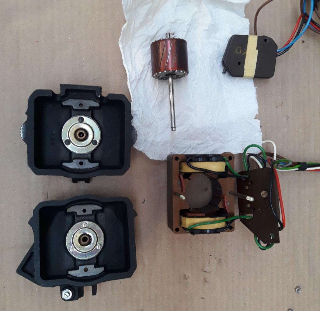

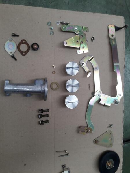

Sbiki Inviato 5 Aprile 2021 Condividi Inviato 5 Aprile 2021 @Lestratto il plint era compreso con il giradischi, ho preso tutto il blocco plint, Garrard 401, sme 3009, e testina Shure V15 lll. Il restauro lo fatto io. Link al commento https://melius.club/topic/789-possessori-di-garrard/page/2/#findComment-27814 Condividi su altri siti Altre opzioni di condivisione...
