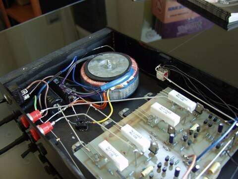

Questo è un messaggio popolare. walge Inviato 1 Maggio 2022 Questo è un messaggio popolare. Condividi Inviato 1 Maggio 2022 @mariovalvola Al riguardo ho già dato. Vedi foto, circa 2008 ( in realtà un anno prima ci misi mano); grande fatica. Progetto presentato su Audioreview. L'idea era quella di emulare i VTL225. E comunque personalmente ho lasciato perdere da tempo gli s.e.; i push pull sono più interessanti e stimolanti. E i pentodi/tetrodi ancora di più (non nella configurazione UL). Le difficoltà stimolano a trovare il giusto equilibrio. E i trafo sono il punto numero 1. Walter 4 Link al commento https://melius.club/topic/8022-valvolari-in-classe-a-e-non/page/8/#findComment-448455 Condividi su altri siti Altre opzioni di condivisione...
