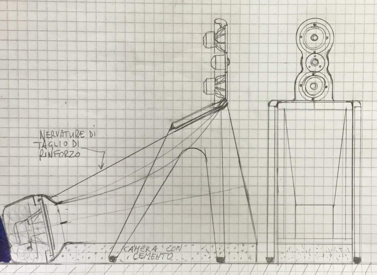

Membro_0020 Inviato 2 Maggio 2022 Condividi Inviato 2 Maggio 2022 1 ora fa, Dufay ha scritto: 14 ore fa, Collegatiper ha scritto: potrebbe sempre fare un 4 vie con sub e medio basso a tromba, medio e tweeter a radiazione diretta (magari meno attenuati del solito per per nulla attenuati vista l’efficienza delle trombe). Funzionerebbe secondo te Per me si. Il problema cono le sensibilità. Un medio basso a tromba può superare abbondantemente i 100 db di sensibilità. O si usa la vi o triplifocazione regolando i livelli oppure si mettono più medi in parallelo ecc comunque direi che nulla osta Per i satelliti si potrebbero usare due medi da 16 cm in configurazione D’Appolito ed un tweeter non attenuato eventualmente? Potrebbero “partire” da 200/300 Hz ? Oltre al basso e mediobasso a tromba, questi fatti magari in una unica unità da posizionare in angolo sfruttando tutta l’altezza della stanza per avere lunghezze tromba non eccessive ed un numero minore di curve. I satelliti potrebbero stare fuori dagli angoli con più spazio intorno, a questo punto però dovrebbero essere per forza ritardati in maniera attiva, oppure anche un crossover passivo potrebbe gestire un sistema del genere? Link al commento https://melius.club/topic/8077-trombe-ed-archi/page/3/#findComment-449042 Condividi su altri siti Altre opzioni di condivisione...
Dufay Inviato 2 Maggio 2022 Autore Condividi Inviato 2 Maggio 2022 Io negli angoli metterei solo i sub. Il rischio con un incrocio a 200 hz e magari più su è ritrovarsi un suono strano, non coeso. Il punto nodale è proprio l'incrocio sul medio basso Link al commento https://melius.club/topic/8077-trombe-ed-archi/page/3/#findComment-449055 Condividi su altri siti Altre opzioni di condivisione...

Membro_0020 Inviato 2 Maggio 2022 Condividi Inviato 2 Maggio 2022 5 minuti fa, Dufay ha scritto: o negli angoli metterei solo i sub. Il rischio con un incrocio a 200 hz e magari più su è ritrovarsi un suono strano, non coeso. Il punto nodale è proprio l'incrocio sul medio basso Ok, grazie. quindi il mediobasso a tromba potrebbe stare insieme ai satelliti. A questo punto le tre vie superiori dovrebbero essere per forza ritardate in maniera attiva, oppure anche un crossover passivo potrebbe gestire un sistema del genere a 4 vie? Link al commento https://melius.club/topic/8077-trombe-ed-archi/page/3/#findComment-449059 Condividi su altri siti Altre opzioni di condivisione...
Dufay Inviato 2 Maggio 2022 Autore Condividi Inviato 2 Maggio 2022 Senza caricamento da circa 200 hz in su con diciamo due medi da 95 db in parallelo e un tweeter tipo amt o nastro si può arrivare a 100 db . Se ci si accoenta di un po' meno anche certe cupole possono andare anche sul medio Link al commento https://melius.club/topic/8077-trombe-ed-archi/page/3/#findComment-449064 Condividi su altri siti Altre opzioni di condivisione...
