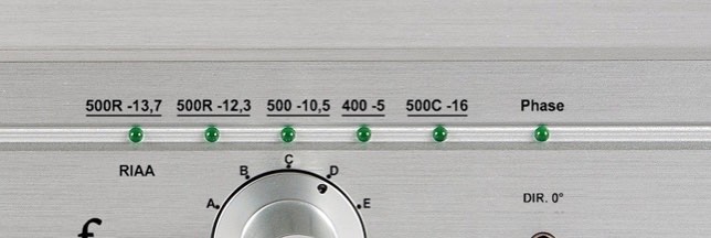

antonio_caponetto Inviato 24 Luglio 2022 Condividi Inviato 24 Luglio 2022 L'iphono funziona così: nella parte inferiore dello chassis ci sono una serie di piccoli switch da settare, con carico impedenza e guadagno. La funzionalità di default è la eRIAA e c'è un apposito switch. Per usarla si deve disattivare il filtro subsonico (denominato IEC). Se si disattiva la eRIAA si torna a quella normale, che si può usare con o senza filtro subsonico. Sulla parte anteriore dello chassis c'è invece un interruttore in 3 posizioni che corrispondono alla RIAA (ovviamente deve essere selezionato su questa posizione perchè abbiano effetto gli switch illustrati sopra), alla curva Decca (definita come "UK/Europe") e a quella Columbia ("USA"). Nel manuale si dice anche, citandolo come esempio, che Dutsche Gramophone fino a circa il 1980 usava la Decca e per questo i dischi suonerebbero asciutti e piatti con la RIAA. Link al commento https://melius.club/topic/8092-non-abbiamo-capito-niente-pre-phono/page/24/#findComment-530989 Condividi su altri siti Altre opzioni di condivisione...
scroodge Inviato 24 Luglio 2022 Condividi Inviato 24 Luglio 2022 32 minuti fa, antonio_caponetto ha scritto: Nel manuale si dice anche, citandolo come esempio, che Deutsche Gramophone fino a circa il 1980 usava la Decca e per questo i dischi suonerebbero asciutti e piatti con la RIAA. Il mistero si infittisce. Io questo non l'ho mai letto e DG non me ne ha fatto menzione. Chi l'ha scritto avrà avuto le sue buone ragioni per scriverlo, a meno che non intedesse Telefunken-Decca.. Al momento dunque per DG: C'è chi (IFI) dice Decca, c'è chi (pspatial e DG) dice Teldec, c'è chi (Fabrizio) dice Columbia/NAB. Loro (DG) dicono che nel 1962 aggiornarono gli standard di stampa alla RIAA Contento di essere smentito, in ogni momento, prove alla mano Link al commento https://melius.club/topic/8092-non-abbiamo-capito-niente-pre-phono/page/24/#findComment-530995 Condividi su altri siti Altre opzioni di condivisione...
antonio_caponetto Inviato 24 Luglio 2022 Condividi Inviato 24 Luglio 2022 Mah..ho citato questa frase sul manuale dell'iphono che sono andato a rileggere per l'occasione. C'è anche una specie di tabella, assai più grossolana, ma simile a quelle pubblicate in altri manuali: in pratica a ogni etichetta "consigliano" la curva. Columbia, Epic ed EMi vanno con Columia (USA). RCA con RIAA Decca, EMI, DG e Archiv, London, Argo e NAB con la Decca. Non mi pare però il frutto di chissà quale studio. Link al commento https://melius.club/topic/8092-non-abbiamo-capito-niente-pre-phono/page/24/#findComment-531002 Condividi su altri siti Altre opzioni di condivisione...

znorter Inviato 29 Luglio 2022 Condividi Inviato 29 Luglio 2022 👉https://www.soulnote.audio/soulnote-en/series-2/e-2 🙃🙂 Link al commento https://melius.club/topic/8092-non-abbiamo-capito-niente-pre-phono/page/24/#findComment-535673 Condividi su altri siti Altre opzioni di condivisione...
antonio_caponetto Inviato 29 Luglio 2022 Condividi Inviato 29 Luglio 2022 Insomma, un prephono con equalizzatore integrato? Link al commento https://melius.club/topic/8092-non-abbiamo-capito-niente-pre-phono/page/24/#findComment-535737 Condividi su altri siti Altre opzioni di condivisione...
scroodge Inviato 29 Luglio 2022 Condividi Inviato 29 Luglio 2022 @antonio_caponetto Un pre phono con valori preimpostati e per costruire delle curve di eq. La loro tabella è molto dettgliata, una delle migliori, e l'unica, finora, che non cita DG.. Link al commento https://melius.club/topic/8092-non-abbiamo-capito-niente-pre-phono/page/24/#findComment-535751 Condividi su altri siti Altre opzioni di condivisione...
