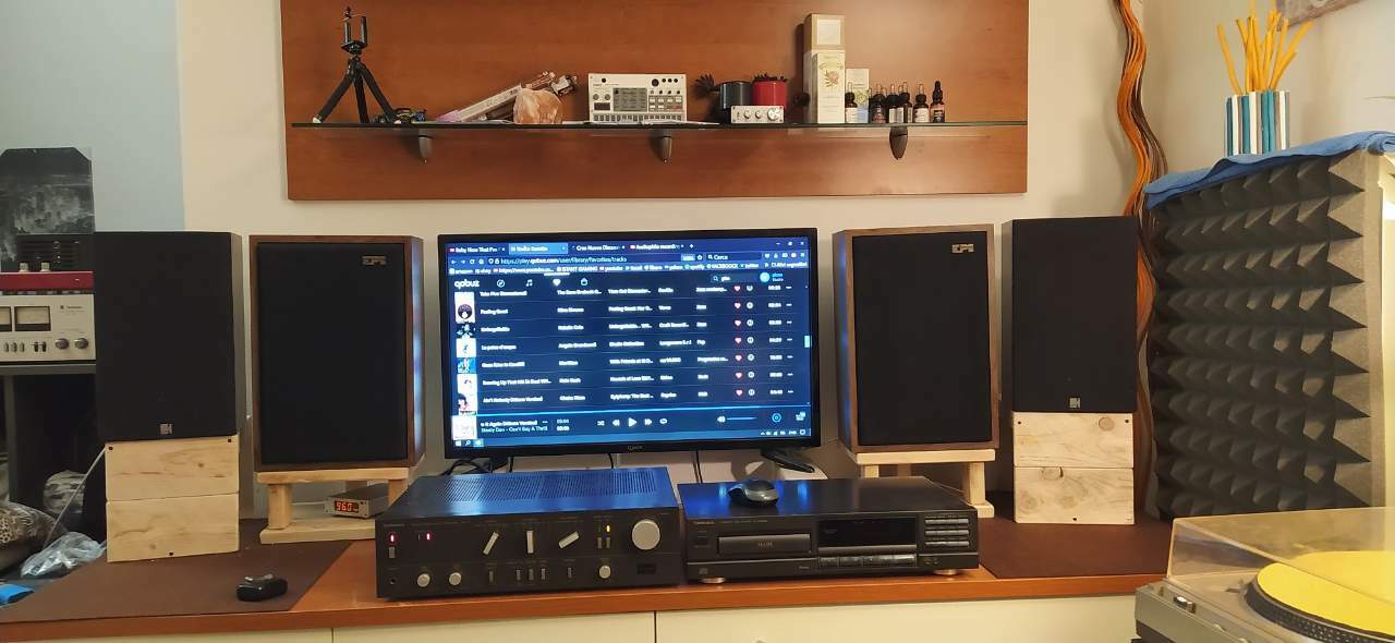

Membro_0018 Inviato 5 Maggio 2022 Condividi Inviato 5 Maggio 2022 buonasera a tutti: sul mobile dove ho la tv, trova spazio anche il mio secondo impianto. il problema e dato da un fastidiosissimo rimbombo causato dal mobile, che oltre un certo volume tende a rovinare la gamma bassa aggiungendo questo fastidioso effetto... conoscete qualche sistema per eliminare questo effetto rimbombo, o limitarlo il piu possibile? grazie a chi vorra consigliarmi. Link al commento https://melius.club/topic/8158-mobile-che-risuona-come-risolvere/ Condividi su altri siti Altre opzioni di condivisione...
corrado Inviato 5 Maggio 2022 Condividi Inviato 5 Maggio 2022 Disaccoppia i diffusori dal ripiano con materiali morbidi. Link al commento https://melius.club/topic/8158-mobile-che-risuona-come-risolvere/#findComment-452228 Condividi su altri siti Altre opzioni di condivisione...
gorillone Inviato 5 Maggio 2022 Condividi Inviato 5 Maggio 2022 @corrado Condivido, sono le casse che provocano vibrazioni, quindi è la vibrazione delle casse che va eliminata Link al commento https://melius.club/topic/8158-mobile-che-risuona-come-risolvere/#findComment-452241 Condividi su altri siti Altre opzioni di condivisione...
Membro_0018 Inviato 5 Maggio 2022 Autore Condividi Inviato 5 Maggio 2022 CIAO A TUTTI, grazie delle risposte, sicuramente un disaccoppiamento del diffusore potra giovare al sistema. ma quella che sento io non e vibrazione, ma proprio un rimbombo, e come se il mobile fungesse da cassa di risonanza, aumentando e sporcando la gamma bassa... Link al commento https://melius.club/topic/8158-mobile-che-risuona-come-risolvere/#findComment-452317 Condividi su altri siti Altre opzioni di condivisione...
Tronio Inviato 6 Maggio 2022 Condividi Inviato 6 Maggio 2022 9 ore fa, syn ha scritto: quella che sento io non e vibrazione, ma proprio un rimbombo Allora penso che ci sia poco da isolare perché probabilmente non sono le vibrazioni ma le onde sonore emesse dai diffusori a generare quell'effetto: potresti provare a riempire il mobile di materiale assorbente (libri, cuscini) per verificare se questo elimina o mitiga il problema, oppure più semplicemente lasciare aperti tutti gli sportelli... 1 Link al commento https://melius.club/topic/8158-mobile-che-risuona-come-risolvere/#findComment-452458 Condividi su altri siti Altre opzioni di condivisione...
Membro_0018 Inviato 6 Maggio 2022 Autore Condividi Inviato 6 Maggio 2022 @Tronio esattamente,e proprio il rimbombo del mobile, nelle due ante ci tengo qualche componente hifi che non uso,e nei cassettoni ci tengo vario materiale tipo cavi eccetera... potrei provare a mettere nel mobile vari cuscini e piumoni invernali,a vedere se smorza un pò sto rimbombo. il problema e che il mobile e anche staccato dal muro ci una decina di centimetri, perche su quella parete c'è la presa di corrente, e la derivazione dell antenna tv... Link al commento https://melius.club/topic/8158-mobile-che-risuona-come-risolvere/#findComment-452466 Condividi su altri siti Altre opzioni di condivisione...
gorillone Inviato 6 Maggio 2022 Condividi Inviato 6 Maggio 2022 I rimbombi sono sempre causati da vibrazioni, l’importante è capire da dove partono. Forse sarebbe meglio attaccare del neoprene adesivo ai cassetti. Possibilmente sotto, che non si vede La gomma riduce le vibrazioni, basta non metterla in punti che ostacolino l’apertura e la chiusura. Dovrebbe bastare qualche striscia adesiva da 4-5mm di spessore … di solito sono larghe 4-5cm …. è un attimo 1 Link al commento https://melius.club/topic/8158-mobile-che-risuona-come-risolvere/#findComment-452772 Condividi su altri siti Altre opzioni di condivisione...
cactus_atomo Inviato 6 Maggio 2022 Condividi Inviato 6 Maggio 2022 @syn i diffusori che rimbomano sono quelli esterni o quelli interni? se sono quelli esterni la causa potrebbe essere il volume chiuso del supporto sotto i diffusori Link al commento https://melius.club/topic/8158-mobile-che-risuona-come-risolvere/#findComment-452795 Condividi su altri siti Altre opzioni di condivisione...
Membro_0018 Inviato 6 Maggio 2022 Autore Condividi Inviato 6 Maggio 2022 @cactus_atomo praticamente fino ad un certo volume va tutto bene, appena alzo un pò comincia questa maledetta colorazione sulle basse frequenze, e come se il mobile di comportasse da cassa si risonanza. come primo step vorrei provare ad acquistare del materiale smorzante da posizionare in vari punti. e provare a disaccoppiare i diffusori dal mobile. Link al commento https://melius.club/topic/8158-mobile-che-risuona-come-risolvere/#findComment-452987 Condividi su altri siti Altre opzioni di condivisione...
gorillone Inviato 6 Maggio 2022 Condividi Inviato 6 Maggio 2022 @syn Penso sia una buona scelta, tanto più che in queste cose si va per tentativi. Un tentativo per volta per valutare correttamente l’effetto Link al commento https://melius.club/topic/8158-mobile-che-risuona-come-risolvere/#findComment-453016 Condividi su altri siti Altre opzioni di condivisione...
Membro_0018 Inviato 6 Maggio 2022 Autore Condividi Inviato 6 Maggio 2022 grazie dei consigli! una curiosita, che materiali non specifici per hifi (che costano un botto) potrei utilizzare per disaccoppiare? Link al commento https://melius.club/topic/8158-mobile-che-risuona-come-risolvere/#findComment-453037 Condividi su altri siti Altre opzioni di condivisione...
corrado Inviato 6 Maggio 2022 Condividi Inviato 6 Maggio 2022 2 pacchi di sale fino sotto ogni diffusore, non scherzo. Link al commento https://melius.club/topic/8158-mobile-che-risuona-come-risolvere/#findComment-453052 Condividi su altri siti Altre opzioni di condivisione...
Membro_0018 Inviato 6 Maggio 2022 Autore Condividi Inviato 6 Maggio 2022 @corrado perche proprio il sale? Link al commento https://melius.club/topic/8158-mobile-che-risuona-come-risolvere/#findComment-453115 Condividi su altri siti Altre opzioni di condivisione...
corrado Inviato 6 Maggio 2022 Condividi Inviato 6 Maggio 2022 Perché costa poco 😂😂, potrebbe essere anche sabbia fine, o borotalco. Link al commento https://melius.club/topic/8158-mobile-che-risuona-come-risolvere/#findComment-453119 Condividi su altri siti Altre opzioni di condivisione...
Membro_0018 Inviato 6 Maggio 2022 Autore Condividi Inviato 6 Maggio 2022 @corrado quello si, ma mi chiedevo in che modo questi materiali disaccoppiano, essendo cmq materiali rigidi. Link al commento https://melius.club/topic/8158-mobile-che-risuona-come-risolvere/#findComment-453147 Condividi su altri siti Altre opzioni di condivisione...
