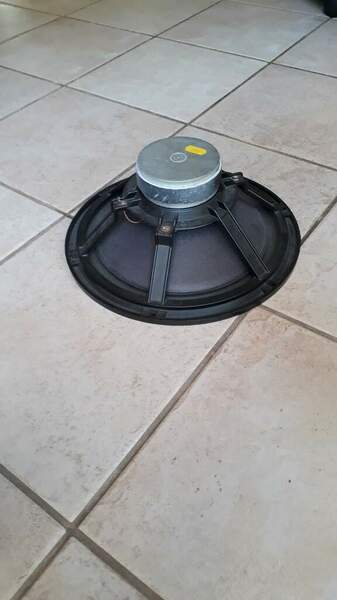

audio2 Inviato 12 Maggio 2022 Condividi Inviato 12 Maggio 2022 11 ore fa, musicarock ha scritto: sono risultate al di sotto delle mie aspettative, soprattutto sui bassi puoi mettere due foto dei woofer ? Link al commento https://melius.club/topic/8245-come-si-fa-a-capire-se-%C3%A8-il-caso-di-cambiare-i-condensatori-nelle-casse/#findComment-458438 Condividi su altri siti Altre opzioni di condivisione...

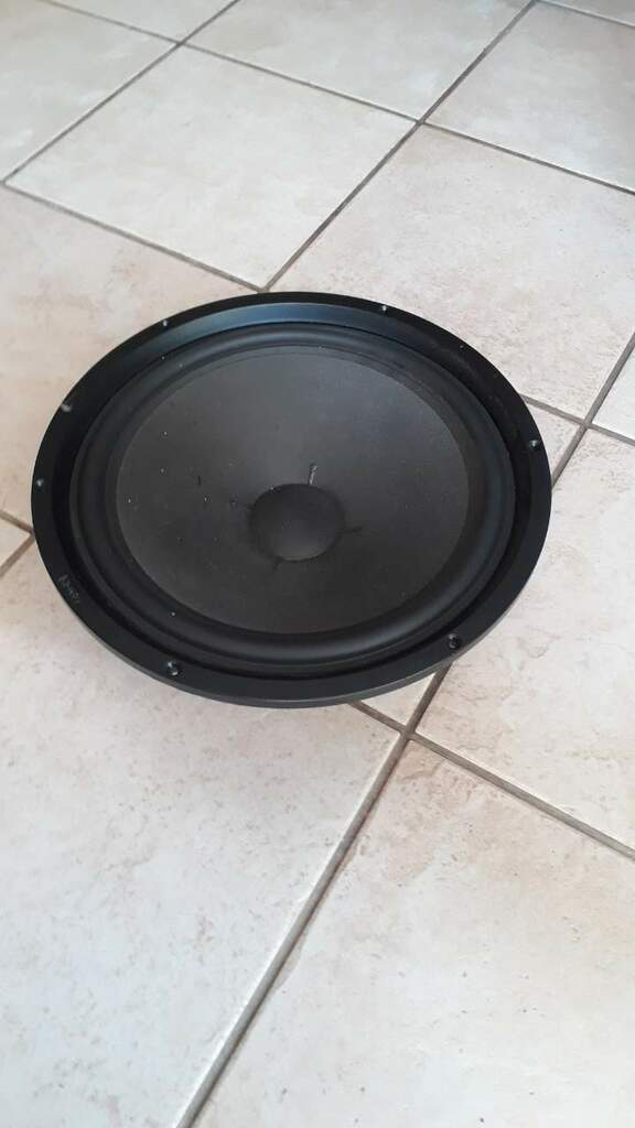

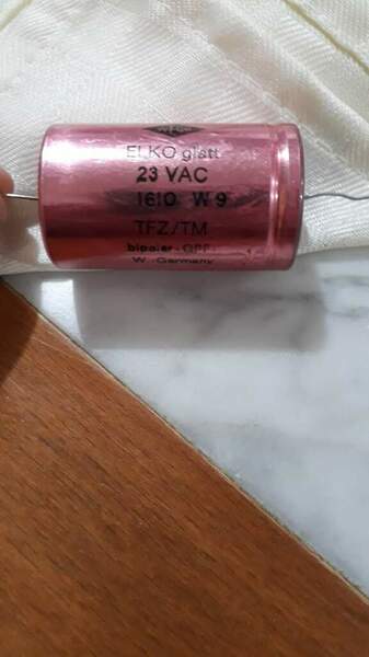

musicarock Inviato 13 Maggio 2022 Autore Condividi Inviato 13 Maggio 2022 ecco, rispondo a qualche domanda: amplifico con Denon PMA920 , il diffusore è un subwoofer passivo Canton Plus C con cassa chiusa; le sospensioni mi sembrano integre, allego foto del cono. dico che è al di sotto delle aspettative perchè non sento affatto dei bassi potenti, direi che l'impatto è scarso, altre caratteristiche non so giudicarle. in effetti ho già smontato e dissaldato tutto, qualche consiglio su quali condensatori prendere? in foto uno degli originali Link al commento https://melius.club/topic/8245-come-si-fa-a-capire-se-%C3%A8-il-caso-di-cambiare-i-condensatori-nelle-casse/#findComment-459492 Condividi su altri siti Altre opzioni di condivisione...

Moderatori joe845 Inviato 13 Maggio 2022 Moderatori Condividi Inviato 13 Maggio 2022 quindi hai un sistema "full Canton" sub + satelliti? se sì, sappi che quel tipo di diffusori non sono proprio un qualcosa che "ti butta giù dalla sedia", al contrario, sono abbastanza neutri, sicuramente molto corretti (a me al tempo piacevano) ma se quello che cerchi è la "botta" devi andare su altro... G Link al commento https://melius.club/topic/8245-come-si-fa-a-capire-se-%C3%A8-il-caso-di-cambiare-i-condensatori-nelle-casse/#findComment-459564 Condividi su altri siti Altre opzioni di condivisione...

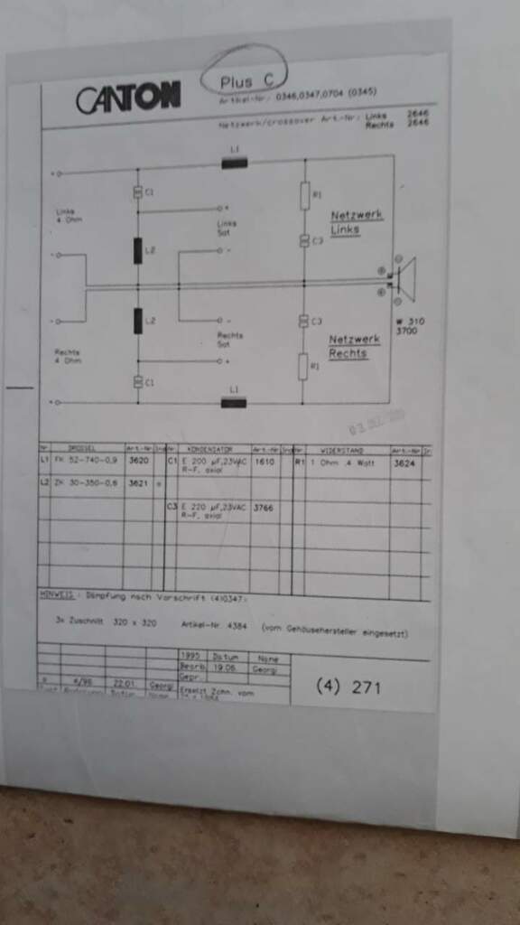

audio2 Inviato 13 Maggio 2022 Condividi Inviato 13 Maggio 2022 4 ore fa, musicarock ha scritto: amplifico con Denon PMA920 se l' ampli è a due canali con il sub passivo come fai ? se hai un' uscita pre out dal tuo ampli ti prendi un finale mono magari possibilmente anche con crossover incorporato e ci alimenti il sub, regolando livello e taglio di frequenza a tuo gusto e necessità. altrimenti ma non sono sicuro che si possa fare, dalle uscite A del tuo ampli vai ai satelliti e dalle B vai in un ampli finale sempre regolabile che accetta ingressi ad alto livello, per sub ce ne sono diversi. per il condensatore io non riesco a leggere il valore in microfarad, o lo trovi tu o lo misuri con un tester, idem per gli altri. però resta da capire, dentro alla cassa del sub ci sono anche bobine ? cioè il sub è crossoverato oppure no ? la cosa cambia. Link al commento https://melius.club/topic/8245-come-si-fa-a-capire-se-%C3%A8-il-caso-di-cambiare-i-condensatori-nelle-casse/#findComment-459776 Condividi su altri siti Altre opzioni di condivisione...
