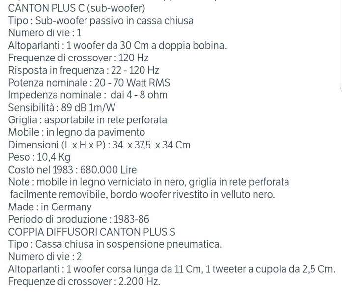

Gici HV Inviato 14 Maggio 2022 Condividi Inviato 14 Maggio 2022 Queste le caratteristiche tecniche dichiarate.. ..come si nota il "sub" è tagliato a 120hz, è praticamente un sistema a 3 vie con la via bassa condivisa. Link al commento https://melius.club/topic/8245-come-si-fa-a-capire-se-%C3%A8-il-caso-di-cambiare-i-condensatori-nelle-casse/page/3/#findComment-460641 Condividi su altri siti Altre opzioni di condivisione...
Moderatori joe845 Inviato 14 Maggio 2022 Moderatori Condividi Inviato 14 Maggio 2022 Esatto. È connesso correttamente. G Link al commento https://melius.club/topic/8245-come-si-fa-a-capire-se-%C3%A8-il-caso-di-cambiare-i-condensatori-nelle-casse/page/3/#findComment-460654 Condividi su altri siti Altre opzioni di condivisione...
