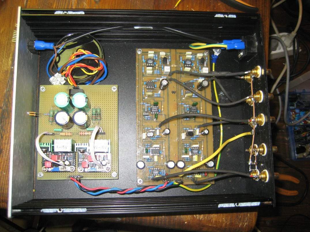

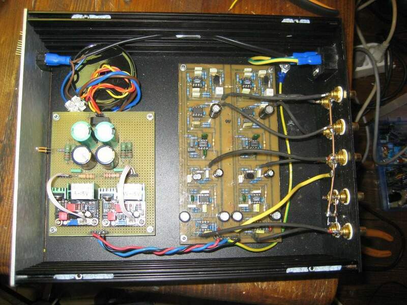

pro61 Inviato 22 Maggio 2022 Condividi Inviato 22 Maggio 2022 Anch'io ho un tre vie multiamplificato attivo. Mi piacerebbe andare di DSP, ma credo abbia senso solo se entri in digitale, ma siccome ho anche sorgenti analogiche, lascio tutto così com'è. Link al commento https://melius.club/topic/8393-multiamplificazione-attiva/#findComment-468907 Condividi su altri siti Altre opzioni di condivisione...

pro61 Inviato 22 Maggio 2022 Condividi Inviato 22 Maggio 2022 Io me lo son fatto da solo Link al commento https://melius.club/topic/8393-multiamplificazione-attiva/#findComment-468960 Condividi su altri siti Altre opzioni di condivisione...
ferroattivo Inviato 23 Maggio 2022 Autore Condividi Inviato 23 Maggio 2022 @pro61 bravo, è un crossover ? Link al commento https://melius.club/topic/8393-multiamplificazione-attiva/#findComment-468997 Condividi su altri siti Altre opzioni di condivisione...
pro61 Inviato 23 Maggio 2022 Condividi Inviato 23 Maggio 2022 Si, un 3 vie. Link al commento https://melius.club/topic/8393-multiamplificazione-attiva/#findComment-469002 Condividi su altri siti Altre opzioni di condivisione...
