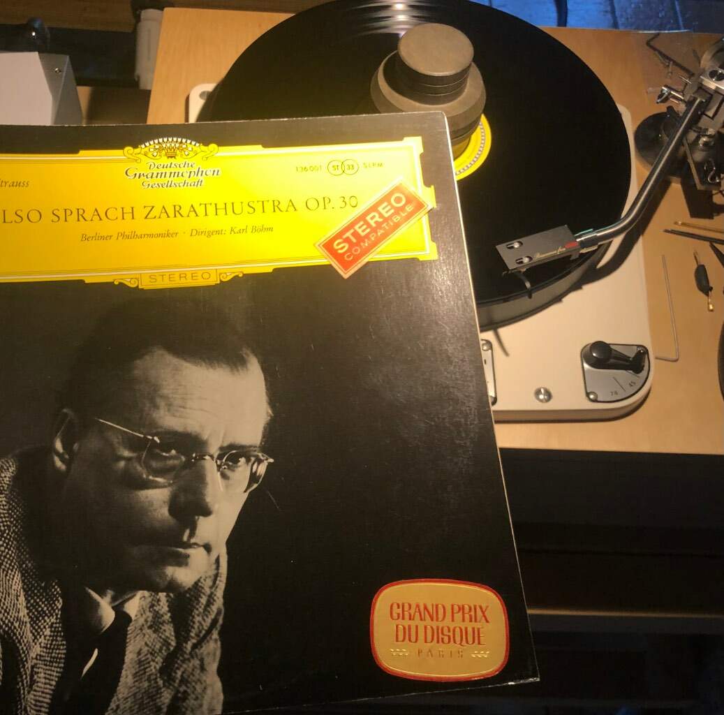

fabrizio Inviato 4 Giugno 2022 Condividi Inviato 4 Giugno 2022 Salve, sono a casa in riposo forzato da quasi due settimane, ho un sacco di tempo per fare con calma le mie prove ; oggi mi riascolto per l’ennesima volta quello che , per me , è un capolavoro , sia di esecuzione che di tecnica di ripresa .Il Deutsche Grammophon 136001: Richard Strauss, “ Also Spracht Zarathustra ” diretto dall’allievo Bohm con i Berliner Philarmoniker. È la prima registrazione stereo inserita in catalogo dalla Deutsche Grammophon , è una ripresa del 1958 ( facevo la seconda elementare) ed è incredibile quello che i tecnici sono riusciti a tirare fuori( purtroppo non è dato di sapere chi era il Tonmeister) . Lo sto ascoltando con la curva Columbia/NAB , perché? Perché se non lo si ascolta con questa curva è solo un disco gradevole , timbricamente un po’ sbilanciato verso il medio alto ( in particolare negli archi , un pó troppo tirati ) come tutti i primi stereo , niente di più; non c’è profondità, non ci sono proporzioni nella disposizione degli strumenti del l’orchestra , sono tutti in riga disposti su una fascia centrale. Utilizzando la corretta curva il disco si trasforma, pur attenuando da -13,7 a -16 db l’estensione della gamma alta , il primo effetto che si coglie è l’espansione della scena che si apre sopra e sotto e colloca al posto giusto gli orchestrali . Ora ci possono percepire le file , ora i violìni e le viole non suonano allo stesso livello dei violoncelli e dei contrabbassi . Alla Deutsche Grammophon erano bravi , lo sono sempre stati, basta un piccolo sforzo per rendere giustizia a questo capolavoro . Saluti, Fabrizio Link al commento https://melius.club/topic/8468-lp-con-curva-di-equalizzazione-errata-facciamo-una-lista/page/3/#findComment-481289 Condividi su altri siti Altre opzioni di condivisione...
