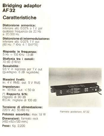

viale249 Inviato 4 Giugno 2022 Condividi Inviato 4 Giugno 2022 @SHAR_BO se non ricordo male era un semplice circuito sfasatore (attivo) con regolatore di livello così da mettere a ponte i due canali di un amplificatore stereo: faceva parte della serie dei componenti speciali, tutti alloggiati in contenitori standard rack 2U, il più noto dei quali era il distributore di tensione AF36 (al quale illo tempore mi ispirai per autocostruire un accrocchio similare...). Strano che in rete non si trovino informazioni. Link al commento https://melius.club/topic/8475-mcintosh-mc2000-%C3%A8-possibile-utilizzazione-in-mono/#findComment-481918 Condividi su altri siti Altre opzioni di condivisione...

walge Inviato 5 Giugno 2022 Condividi Inviato 5 Giugno 2022 @GFF1972 il Cabre è probabile che usi degli integrati per fare quel lavoro Detto questo il tuo apparecchio è di ottimo livello e mi da l’idea che l’uso del Cabre possa sminuirlo Se tecnicamente sarebbe possibile non ti consiglierei di farlo visto che il finale a valvole con i trafo di uscita in mono lavorerebbe non in modo non adeguato W Link al commento https://melius.club/topic/8475-mcintosh-mc2000-%C3%A8-possibile-utilizzazione-in-mono/#findComment-482584 Condividi su altri siti Altre opzioni di condivisione...
viale249 Inviato 5 Giugno 2022 Condividi Inviato 5 Giugno 2022 Facendo una ricerca in rete ho trovato, sul sito della Cabre e relativamente ai prodotti storici, queste scarne informazioni: Link al commento https://melius.club/topic/8475-mcintosh-mc2000-%C3%A8-possibile-utilizzazione-in-mono/#findComment-482607 Condividi su altri siti Altre opzioni di condivisione...
viale249 Inviato 5 Giugno 2022 Condividi Inviato 5 Giugno 2022 27 minuti fa, walge ha scritto: Se tecnicamente sarebbe possibile non ti consiglierei di farlo visto che il finale a valvole con i trafo di uscita in mono lavorerebbe non in modo non adeguato W Quoto. Non mi pare la soluzione ideale. @GFF1972 non ho ancora capito perché vuoi metterlo a ponte... Link al commento https://melius.club/topic/8475-mcintosh-mc2000-%C3%A8-possibile-utilizzazione-in-mono/#findComment-482609 Condividi su altri siti Altre opzioni di condivisione...
