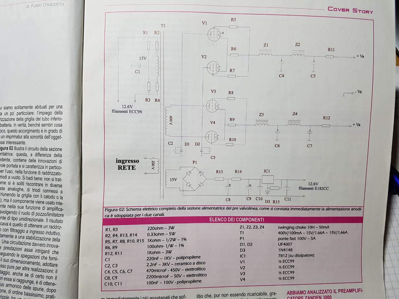

Membro_0021 Inviato 28 Maggio 2022 Autore Condividi Inviato 28 Maggio 2022 @walge sto costruendo questo alimentatore qua: Link al commento https://melius.club/topic/8483-ritorni-di-massa-segnale-e-filamenti-valvole/#findComment-474290 Condividi su altri siti Altre opzioni di condivisione...

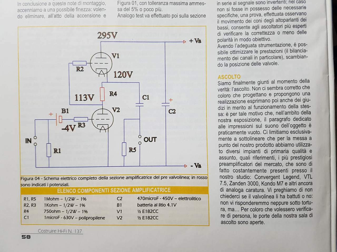

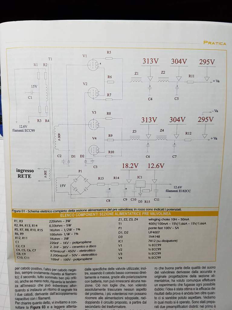

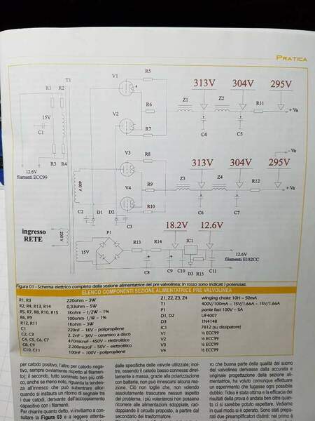

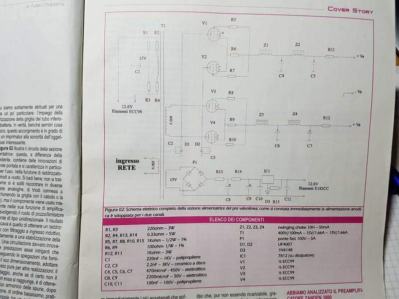

mariovalvola Inviato 28 Maggio 2022 Condividi Inviato 28 Maggio 2022 Finalmente hanno trovato un modo per usare le ECC99 Con le correnti in gioco, il valore del primo induttore è coretto? Per Swinging Choke, intende induttori saturabili? in un pre??? Sai che precauzioni usare, visto il loro particolare impiego, per Z1 e Z3, in termini di schermature? Link al commento https://melius.club/topic/8483-ritorni-di-massa-segnale-e-filamenti-valvole/#findComment-474524 Condividi su altri siti Altre opzioni di condivisione...
Membro_0021 Inviato 28 Maggio 2022 Autore Condividi Inviato 28 Maggio 2022 1 ora fa, Antonino ha scritto: molto sofisticato questo alimentatore,bello Di che pre si tratta? @Antonino si chiama valvolinea, uscì su Chf diversi anni fa. Se vuoi ho anche i disegni degli stampati in pdf (non i file gerber per produrre i pcb). Sto realizzando il circuito su basetta millefori, ma sto seguendo rigorosamente la disposizione dei componenti degli stampati per non sbagliare. Link al commento https://melius.club/topic/8483-ritorni-di-massa-segnale-e-filamenti-valvole/#findComment-474581 Condividi su altri siti Altre opzioni di condivisione...
Membro_0021 Inviato 28 Maggio 2022 Autore Condividi Inviato 28 Maggio 2022 1 ora fa, mariovalvola ha scritto: Con le correnti in gioco, il valore del primo induttore è coretto? @mariovalvola gli induttori sono tutti del valore di 10h. Li ho presi della Hammond. Trattasi di un'alimentazione sia stabilizzata che induttiva a doppio stadio. Link al commento https://melius.club/topic/8483-ritorni-di-massa-segnale-e-filamenti-valvole/#findComment-474585 Condividi su altri siti Altre opzioni di condivisione...

Antonino Inviato 28 Maggio 2022 Condividi Inviato 28 Maggio 2022 20 minuti fa, veidt ha scritto: vuoi ho anche i disegni degli stampati in pdf (non i file gerber per produrre i pcb). @veidt Grazie mi interesserebbero molto Perche' non posti anche lo schema del pre penso si possa fare Link al commento https://melius.club/topic/8483-ritorni-di-massa-segnale-e-filamenti-valvole/#findComment-474601 Condividi su altri siti Altre opzioni di condivisione...
mariovalvola Inviato 28 Maggio 2022 Condividi Inviato 28 Maggio 2022 @veidt Ma questi Hammond (tutti uguali?) te li ha consigliati il progettista? Link al commento https://melius.club/topic/8483-ritorni-di-massa-segnale-e-filamenti-valvole/#findComment-474640 Condividi su altri siti Altre opzioni di condivisione...
