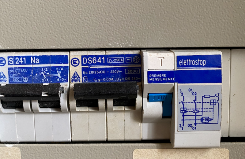

qzndq3 Inviato 5 Giugno 2022 Condividi Inviato 5 Giugno 2022 1 ora fa, madlifox ha scritto: Alcuni anni fa aveva cominciato a scattare il differenziale di casa alle 7:00:00 di tutti i giorni, domeniche comprese Inserimento di carichi induttivi, es: motori o lampade a fluorescenza con reattore, come in presenza di fabbriche sulla stessa linea. Si risolve solitamente installando differenziali ad immunità rinforzata. Link al commento https://melius.club/topic/8608-salvavita-che-scatta-a-caso/page/2/#findComment-482904 Condividi su altri siti Altre opzioni di condivisione...
_Diablo_ Inviato 5 Giugno 2022 Condividi Inviato 5 Giugno 2022 Problema avuto per anni occasionalmente la mattina, cambiato salvavita con uno nuovo, risolto. Link al commento https://melius.club/topic/8608-salvavita-che-scatta-a-caso/page/2/#findComment-482905 Condividi su altri siti Altre opzioni di condivisione...

Elettro Inviato 5 Giugno 2022 Condividi Inviato 5 Giugno 2022 3 ore fa, Fabio Cottatellucci ha scritto: Se non sbaglio hanno anche maggior inerzia d'attivazione (un po' come un fusibile a fusione lenta), e intanto uno sta prendendo la corrente. Correggimi se sbaglio. No , gli interruttori differenziali di tipo “AC” ovvero quelli comunemente usati (commerciali), sono in grado di rilevare solo correnti differenziali verso terra sinusoidali. Gli Interruttori differenziali di tipo “A” , sono in grado di rilevare anche correnti differenziali verso terra pulsanti unidirezionali. La scelta di quale installare la decide chi progetta l'impianto in base alle correnti di dispersione che si prevedono possano esserci, in linea generale vengono utilizzati in abitazioni con ampia superficie e cmq laddove presenti circuiti elettronici quali raddrizzatori e inverter. Sarebbe buona norma averne uno nel proprio impianto di casa, magari in aggiunta a quello esistente AC ma dedicato per a protezione della forza motrice (prese e accessori es. condizionatori) Link al commento https://melius.club/topic/8608-salvavita-che-scatta-a-caso/page/2/#findComment-482950 Condividi su altri siti Altre opzioni di condivisione...
qzndq3 Inviato 5 Giugno 2022 Condividi Inviato 5 Giugno 2022 1 ora fa, Elettro ha scritto: magari in aggiunta a quello esistente AC ma dedicato per a protezione della forza motrice I classe A sono generalmente A + AC, con gli inverter monofase si utilizzano gli F che in genere sono la somma AC + A + F. Per la corrente continua B da utilizzarsi in presenza di inverter trifase. Sui condizionatori io ho installato un classe F. Altro link riassuntivo https://service.nastec.eu/it/troubleshooting/quale-differenziale-usare-per-la-protezione-degli-inverter Link al commento https://melius.club/topic/8608-salvavita-che-scatta-a-caso/page/2/#findComment-482994 Condividi su altri siti Altre opzioni di condivisione...

SHAR_BO Inviato 6 Giugno 2022 Condividi Inviato 6 Giugno 2022 Il progettista / installatore normalmente non prevede un COSTOSO differenziale in classe A, ma a specifica richiesta lo può mettere in quanto migliorativo rispetto al modello base. Link al commento https://melius.club/topic/8608-salvavita-che-scatta-a-caso/page/2/#findComment-483047 Condividi su altri siti Altre opzioni di condivisione...
qzndq3 Inviato 6 Giugno 2022 Condividi Inviato 6 Giugno 2022 5 ore fa, SHAR_BO ha scritto: COSTOSO differenziale in classe A Un differenziale in classe A costa 60€ https://www.ebay.it/itm/203848939983?hash=item2f7657f9cf:g:LzAAAOSwHHtiHyxh Link al commento https://melius.club/topic/8608-salvavita-che-scatta-a-caso/page/2/#findComment-483312 Condividi su altri siti Altre opzioni di condivisione...
SHAR_BO Inviato 6 Giugno 2022 Condividi Inviato 6 Giugno 2022 3 ore fa, qzndq3 ha scritto: 8 ore fa, SHAR_BO ha scritto: COSTOSO differenziale in classe A Un differenziale in classe A costa 60€ https://www.ebay.it/itm/203848939983?hash=item2f7657f9cf:g:LzAAAOSwHHtiHyxh Certo, rispetto a quello base costa più del doppio. Uno di marca nota purtroppo anche di più. Un installatore non lo prevede se non per richiesta specifica. Link al commento https://melius.club/topic/8608-salvavita-che-scatta-a-caso/page/2/#findComment-483616 Condividi su altri siti Altre opzioni di condivisione...

SHAR_BO Inviato 6 Giugno 2022 Condividi Inviato 6 Giugno 2022 Comunque sia @newton, monta un differenziale di classe A di marca al posto dell'attuale e risolverai il problema. 1 Link al commento https://melius.club/topic/8608-salvavita-che-scatta-a-caso/page/2/#findComment-483956 Condividi su altri siti Altre opzioni di condivisione...
Suonatore Inviato 7 Giugno 2022 Condividi Inviato 7 Giugno 2022 Stessa identica cosa capitata a me, risolto con installazione di un differenziale in classe A. Link al commento https://melius.club/topic/8608-salvavita-che-scatta-a-caso/page/2/#findComment-484973 Condividi su altri siti Altre opzioni di condivisione...
