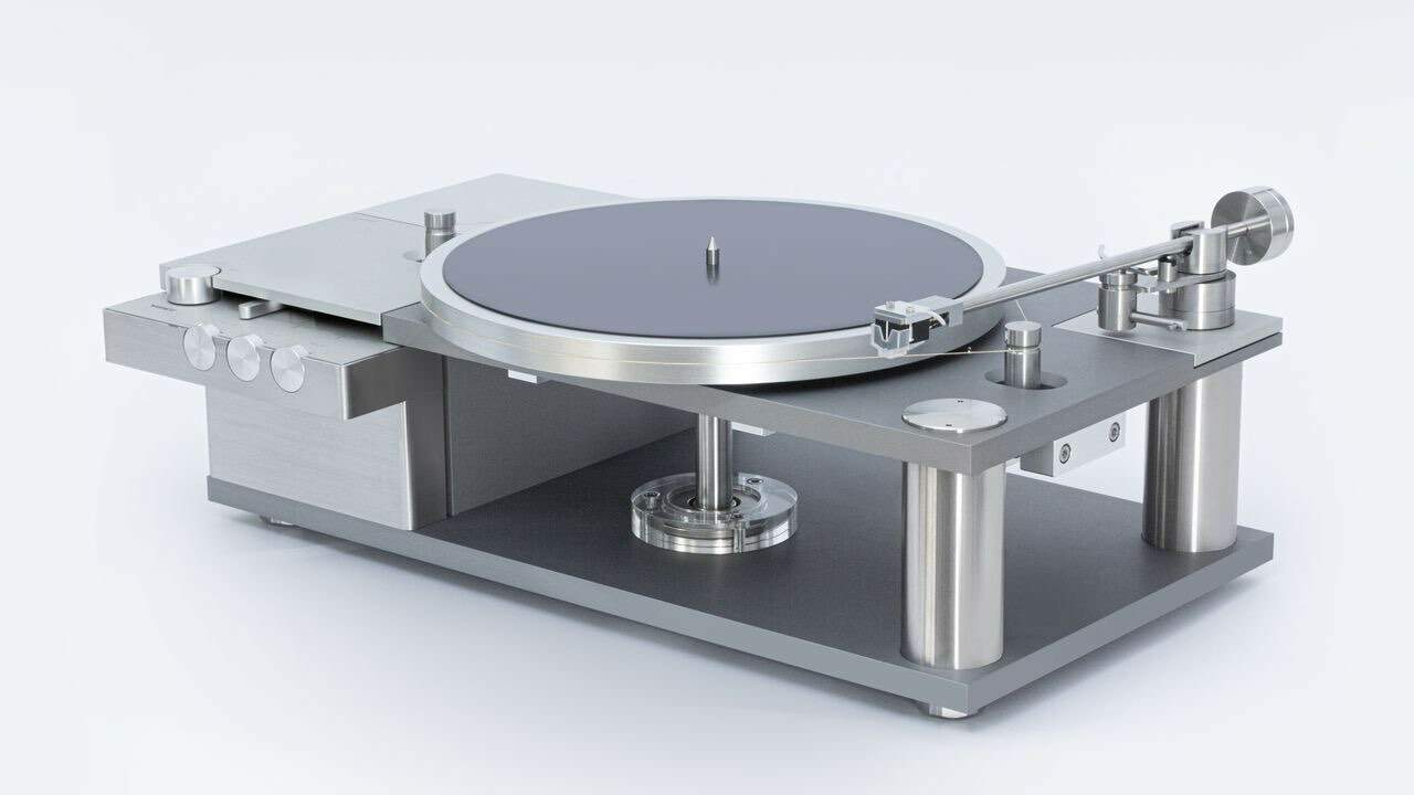

L’ultimo gira di Yuki, piuttosto affascinante, con diverse soluzioni inedite. Approdato in Germania, suona pare in modo strepitoso.. e costerà circa 40 kE, e… rullo di tamburi.. completo di braccio diritto senza offset, e in underhang… evidentemente un’altro che ha deciso di mandare in pensione Baerwald & company.. ( a ragione secondo me)
https://melius.club/topic/87-la-bellezza-del-giradischi/page/29/#findComment-819732
@alexis ......"suona pare in modo strepitoso.. e costerà circa 40 kE..."    da quel che vedo in foto con una 103 come testina; o perchè gli underhang suona meglio con le puntine tonde...? C'è un bell'articolo su questo in una nota rivista... tutto da meditare.

sono tutte cavolate da rivista... ci sono 50 pagina di discussione sul piu importante forum di analogico del mondo.. interventi molto tecnici e poi pure interventi molto empirici..  la lettora di un braccio imperniato con lunghezza finita su un percorso ad arco non puo essere esente da problematiche di natura geometrica.. ma la cura, il famoso allineamento baerwald & co, é un rimedio molto peggiore della presunta patologia. E inoltre ci sono pure citati i papers della AES che attestano una certa udibilita del fenomeno oltre valori di errore radiale molto alto.
Faccio una previsione da Maga Magó ..  tra qualche anno i bracci saranno tutti dritti... e in underhang... e sparirà pure l'antislkating.. :classic_tongue:

un noto personaggio lo confronta in diretta con il TechDas 3P e ne attesta simile grado di eccellenza.. e non di certo con una 103, ma con E gold e testine da oltre 20k.. altro che coniche, che si mangiano metà delle informazioni..

@alexis ....bene.... allora leggiti l'articolo sulla "rivista" su quello che dicono sulle puntine con taglio particolare (conseguenti distorsioni) montati con bracci  e shell dritti, poi mi illumini visto che ne sai una più del "diavolo".... e comunque quella in foto è una 103; prova chiedere tu perchè hanno messo una testina "economica" in un giradischi  da 40 k....?

.....mah  può essere.....Secondo me stai girando in "tondo" ...le leggi della Fisica sono ben determinate..... dimmi te cosa c'è di sbagliato in quel determinato articolo che porta la firma di  F. Romani.
P.S. mi dici che testina hanno messo nella foto che hai postato?

@bear_1 cosa c’é di sbagliato? L’ho già scritto, la correzione dell’errore radiale mediante l’overhang è una cura stolida e approssimativa perchè genera, per ineluttabile legge fisica.. la forza di skating, che è.. incorreggibile, se non con mille approssimazioni, foriere di distorsioni molto più gravi dell’errore di tangenza.
Ps.ma forse non ti è tanto chiaro il rapporto diretto che esiste tra overhang, che genera un momento rispetto al centro del disco, e la forza di skating, dipendente dalla geometria e dal l’attrito, valore discontinuo a seconda della modulazione del solco e del peso momentaneo di lettura.
