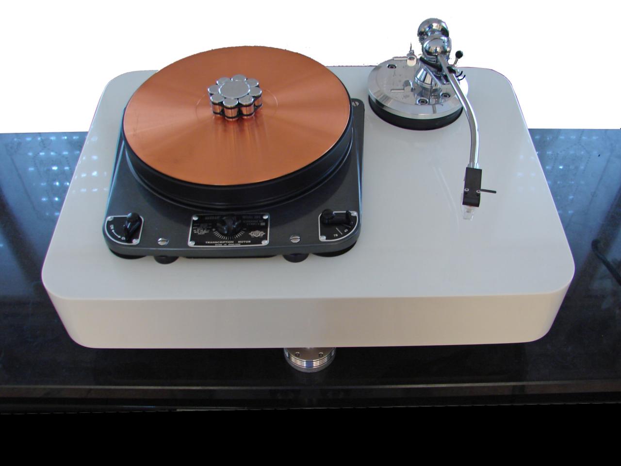

Moderatori BEST-GROOVE Inviato 23 Marzo 2021 Moderatori Condividi Inviato 23 Marzo 2021 Il 21/3/2021 at 12:15, Red Eagle ha scritto: Ed ecco il mio gira Ho tolto il secondo post e ingrandito la foto del primo. Link al commento https://melius.club/topic/87-la-bellezza-del-giradischi/page/4/#findComment-7101 Condividi su altri siti Altre opzioni di condivisione...
Moderatori BEST-GROOVE Inviato 23 Marzo 2021 Moderatori Condividi Inviato 23 Marzo 2021 5 ore fa, Montez ha scritto: hai perfettamente ragione, sono stato precipitoso non ci ho pensato Se @alexis posterà qui si convertirà il 3ad a suo nome. Link al commento https://melius.club/topic/87-la-bellezza-del-giradischi/page/4/#findComment-7278 Condividi su altri siti Altre opzioni di condivisione...

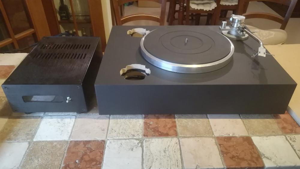

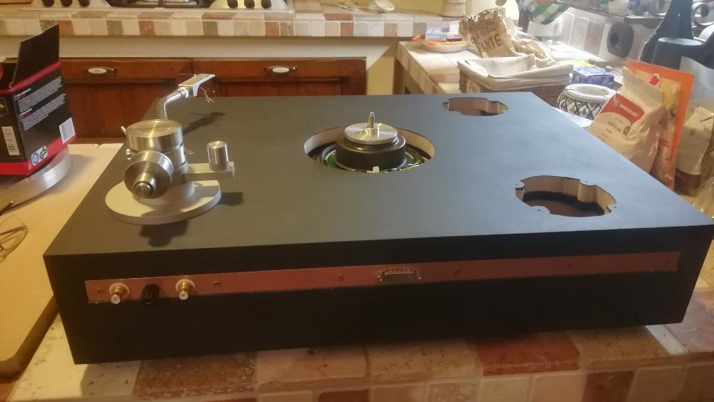

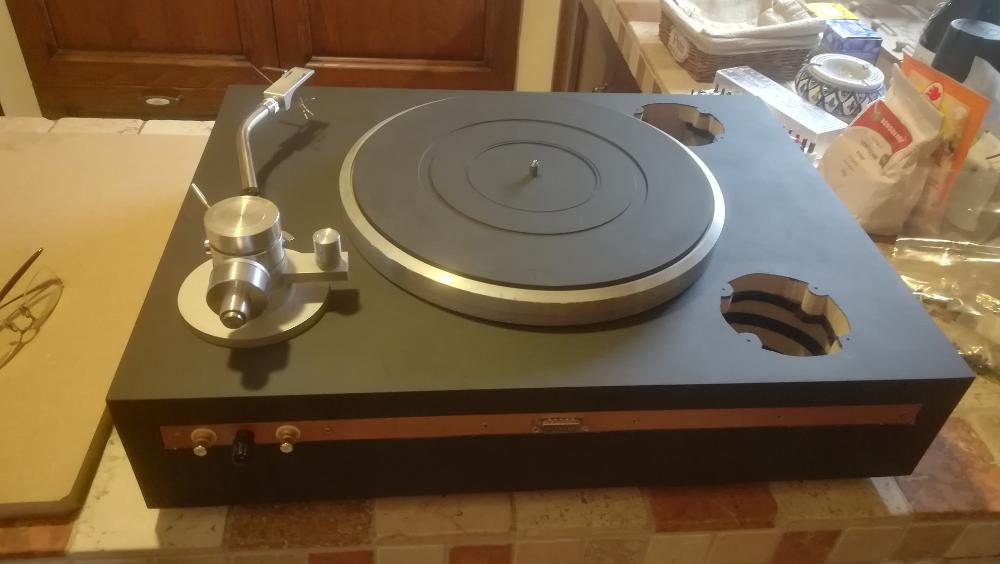

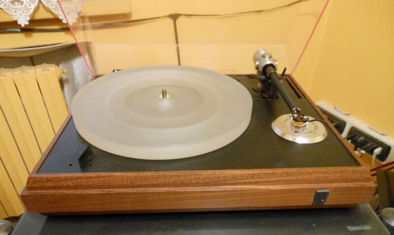

Questo è un messaggio popolare. fauntleroy Inviato 24 Marzo 2021 Questo è un messaggio popolare. Condividi Inviato 24 Marzo 2021 Visto che a quanto pare c'è spazio anche per il DIY, allora posto anche il mio, anche se non è il giradischi principale (quello è un Pioneer PL-70LII). Non è bello, ma è un tipo, realizzato durante le vacanze di Natale. Il giradischi nasce dalle ceneri di un Pioneer PL-L1000, del quale utilizza motore, piatto ed elettronica (quest'ultima portata nel contenitore a lato). Il telaio è formato da 4 strati di MDF da 19mm alternati a tre strati di neoprene da 10mm. Motore e bracci sono disaccoppiati tramite l'ultimo strato di neoprene. Bracci, in quanto i fori che si vedono sono destinati ad altrettante basette per il montaggio di eventuali altri due bracci. Al momento monta il braccio di un Pioneer PL-30 da 10". Il tutto poggia su piedini morbidi regolabili della Paulstra; mi riprometto di provare anche l'accoppiamento rigido. Nel complesso è ovviamente piuttosto pesante, direi che siamo sui 15kg. Il nero snellisce, ma è anche piuttosto grosso, circa 55x40x12cm. 3 Link al commento https://melius.club/topic/87-la-bellezza-del-giradischi/page/4/#findComment-8649 Condividi su altri siti Altre opzioni di condivisione...
alberto1954 Inviato 24 Marzo 2021 Condividi Inviato 24 Marzo 2021 @fauntleroy Ho visto che ni piedini Paulstra sono componenti professionale per apparati industriali.. Puoi descrivere quale hai usato ed i risultati. Grazie A. Link al commento https://melius.club/topic/87-la-bellezza-del-giradischi/page/4/#findComment-8926 Condividi su altri siti Altre opzioni di condivisione...
fauntleroy Inviato 24 Marzo 2021 Condividi Inviato 24 Marzo 2021 @alberto1954 ho usato questi: https://it.rs-online.com/web/p/piedini-antivibranti/2547646/ Non metto la mano sul fuoco sul fatto che abbia preso quelli del link con filettatura M6, potrei aver preso gli M8, ma la sostanza è quella. Sono cedevoli, ma non troppo. Sottoposto ad urti laterali (colpi con la mano) anche piuttosto forti il giradischi smette di oscillare in meno di un secondo. Diciamo che ha la "consistenza" di un telaio flottante. Però, come ho scritto, sono caricati con circa 15kg. I risultati sono, appunto, che la combinazione tra peso e cedevolezza (e smorzamento interno del telaio vero e proprio) fa sì che l'isolamento sia perfetto, nessun problema di feedback anche con pressioni di 110-115dB (e woofer da 15"). Ovviamente non ascolto sempre a quel volume... 😄 Sempre come ho scritto, mi riservo di fare confronti con un accoppiamento rigido, ma sono molto soddisfatto. Quei piedini li ritengo ottimi per eventuali basi su cui poggiare giradischi o elettroniche, anche perché costano una cifra ridicola. Link al commento https://melius.club/topic/87-la-bellezza-del-giradischi/page/4/#findComment-9002 Condividi su altri siti Altre opzioni di condivisione...
