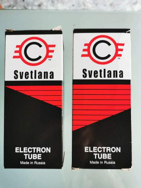

@Sergio 56 le Svetlana Sed C Nos vere sono quelle con la scritta grigia sul vetro , anni 80 e 90 . Ora Tad ne fa una copia che spero di testare presto sul Ref3 e poi magari se le note sono positive le sostituiró anche sul Vt130 , anche se mi intrigano non poco le kt120 Tungsol
