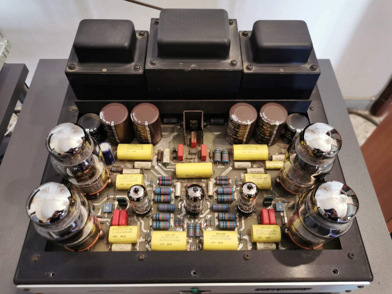

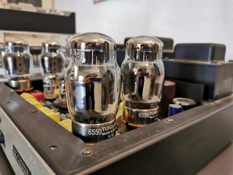

Stamattina, contrariamente alle previsioni, sono stato libero da impegni per cui, con la massima attenzione, calma e pazienza, ho sostituito anche le 6550 di potenza, le Tung-sol al posto delle Svetlana.
Anche in questo caso devo dire, dopo circa 3/4 ore di ascolto, che va tutto più che bene ma aspetterò una 50ina di ore d'uso per rodarle per benino e poter esprimere un giudizio più accurato.
L'ARC VT 60 completamente rivalvolato:
