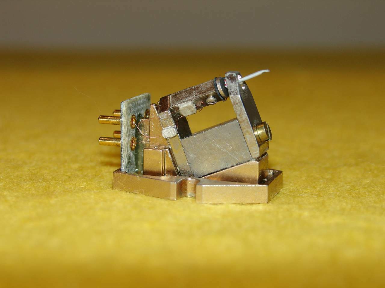

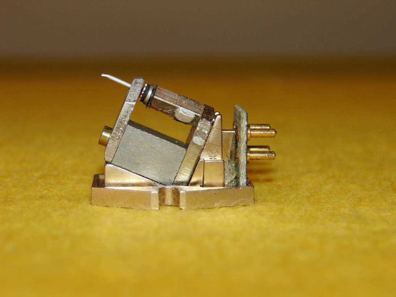

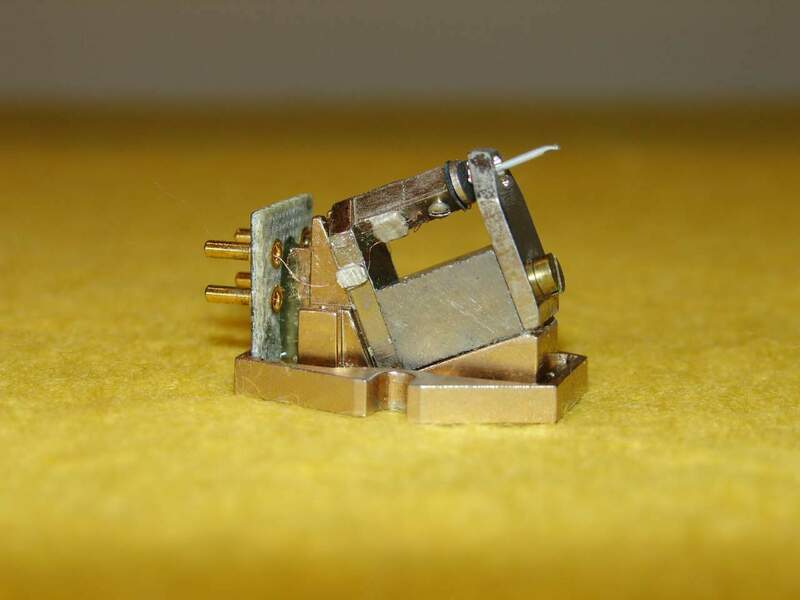

Moderatori BEST-GROOVE Inviato 20 Giugno 2022 Moderatori Condividi Inviato 20 Giugno 2022 2 ore fa, max ha scritto: vero a meno che l'interruzione non sia a vista (ovviamente con microscopio elettronico) non serve micro elettronico se si possiedono buoni occhi e una normalissima lente. Questa l'ho riparata anni fa, aveva tutti e 4 i fili delle due bobine che portano ai terminali spezzati causa un nipotino maldestro. Link al commento https://melius.club/topic/8826-la-goldring-eroica-mi-ha-lasciato/#findComment-497363 Condividi su altri siti Altre opzioni di condivisione...
